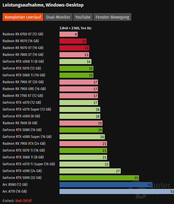

HansDetflefAndi schrieb:
Meiner Erfahrung nach sind Nvidia GPU im Idle ungeschlagen
Würde mich nicht auf deine Erfahrung verlassen
Ganzer Artikel: https://www.computerbase.de/artikel/grafikkarten/grafikkarten-2025-leistungsaufnahme.92789/
Die aktuellste sparsamste Karte im Idlebetrieb wird wahrscheinlich eine RX 9060 sein
