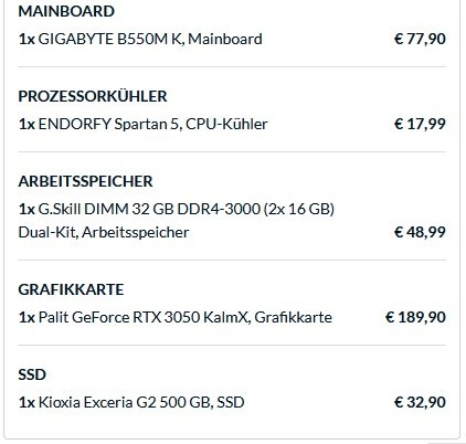

Aber ein günstiges 350€ Setup wäre z.B.
Wenn das Budget nicht ganz so knapp ist könnte man aber stattdessen auch auf einen Ryzen 7 5700X ohne iGPU und dafür eine lüfterlose rein passiv gekühlte Palit GeForce RTX 3050 KalmX setzen.
Passt zwar ins Budget, erhöht aber sinnloserweise den Stromverbrauch für den Office-PC.
