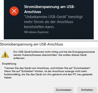

Edit3: Bilder zu den Fehlermeldungen beigefügt. Erstes Bild ist die Fehlermeldung von Windows und zweites vom BIOS.

Hallo, seit heute morgen bekam ich die Fehlermeldung "stromüberspannung am usb anschluss". Ich hab gedacht es liegt vielleicht am Mainboard. Ich habe mir das vor 1-2Wochen geholt und mir gedacht, dass ich es nicht richtig eingebaut habe etc.
Um die Story zu verkürzen, ich habe das Kabel, welches die vorderen USB Ports mit dem Mainboard verbindet rausgezogen und dann konnte ich wieder in Windows booten.
Nun nach ungefähr 10 Minuten kamen wieder die Fehlermeldungen. Diese Meldungen kommen unregelmäßig ich konnte auch beim letzten Mal nicht ins Windows booten deswegen habe ich mich entschieden, dass Kabel für die vorderen Usb Ports zu ziehen. Aber ich hatte die Fehler schon gestern Nacht und konnte gesten und heute morgen auch noch ganz normal ins Windows booten.
Nun wollte ich wissen wie ich herausfinden könnte von was dieser Fehler verursacht werden könnte? Die USB Ports hinten sehen okay aus also nichts verbogen und das Mainboard ist auch neu. Das Netzteil ist schon älter. Habe meinen PC gebraucht gekauft, deswegen habe ich bei meinen Specs dazugeschrieben, welche Teile neu sind.

Kannst du sagen, wann genau die Fehlermeldungen auftreten? Was dabei am PC getan wird? Kannst du die Fehlermeldung bitte mal screenshotten oder wenigstens (amateurhaft :D ) abfotografieren? Von einer solchen Meldung hat hier offensichtlich noch nie jemand gehört.
Auf dem Screenshot ist oben ist die Fehlermeldung von Windows und unten die Anzeige wenn man auf die Fehlermeldung klickt.
Die Fehlermeldung tritt sporadisch auf also ist nicht durchgehend. Ich habe nur den Browser offen gehabt aber hatte davor auch z.B. alles geschlossen und habe auf dem Desktop gewartet und da kam die Fehlermeldung auch.
Als ich den PC neugestartet habe konnte ich auch nicht den PC booten, im BIOS wurde mir ein Fehler angezeigt danach habe ich das Kabel für die vorderen Anschlüsse entfernt und konnte wieder booten. Ich denke mal ich konnte booten, weil der Fehler nicht ständig ist sondern nur sporadisch und habe wahrscheinlich den Zeitpunkt erwischt wo der Fehler nicht aufgetreten ist.
