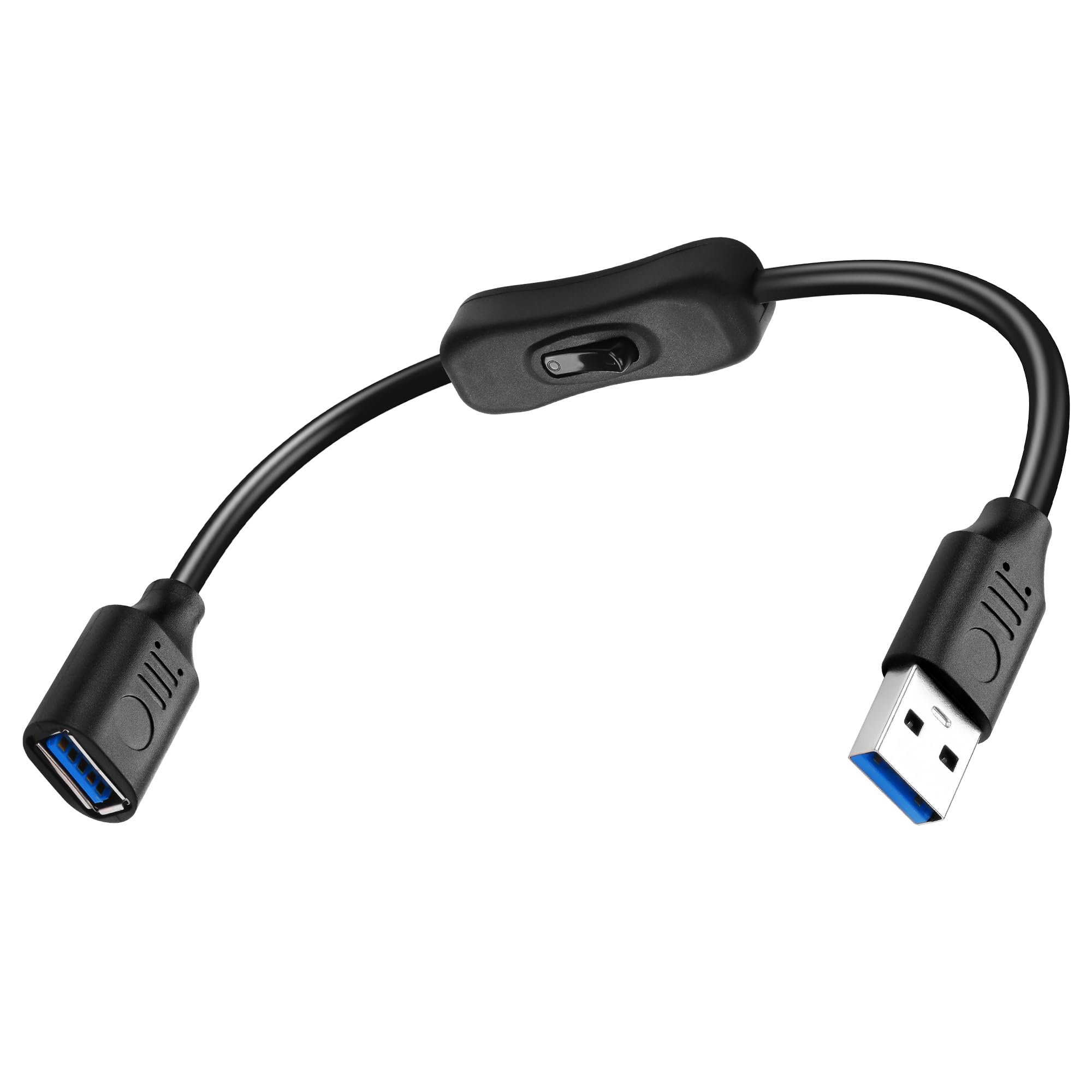

hallo, vielleicht weiss jemand eine erklärung.
wenn ich eine 2,5 zoll fesplatte mit einem 10 cm usb kabel, das einen an und aus schalter besitzt,
an einem usb anschließe.
kommt folgende meldung:
__________________________________________________________________________________________
Stromüberspannung am USB-Anschluss
Unbekanntes USB-Gerät benötigt mehr Strom als der Anschluss bereitstellen kann“
ohne dieses kabel funktioniert alles einwandfrei.
wie kann so etwas passieren nur weil man zwischen festplatte und usb ein kabel mit an / aus schalter benutzt?
weil mir das so keine ruhe gelassen hat, habe ich das kabel mit schalter mal auseinander gebaut. es ist ein usb 3.0.
an dem schalter hängt nur das rote kabel, also der schalter trennt nur die verbindung der 5v spannung.
alle anderen gehen normal durch.
warum verursacht die nutzung mit dem kabel die fehlermeldung? ich kann mir das nicht erklären.

ja okay das dacht ich mir auch, aber was verursacht diesen fehler, habe das kabel wie gesagt auseinander genommen, alles war richtig miteinander verbunden und isoliert, also nichts konnte scheinbar einen kurzen verursachen.
und als ich die festplatte mit dem kabel einsteckte (schalter befand sich auf off) ist auch nichts passiert.
erst wo ich den schalter auf on stellte kam sofort die windows meldung. die anderen kontakte wie masse usw. hatten ja bevor ich auf on stelle ja schon eine verbindung. und dann schaltet man einfach rot 5v dazu.
also der schalter trennte nur die rote 5v leitung, mehr nicht, der rest war alles normal wie bei einem 3.0 usb kabel.
aso das original festplattenkabel war auch noch dazwischen und daran das kabel mit dem schalter.

ich habe jetzt von elektrischen dingen nicht so die ahnung, aber aus deiner erklärung , kann es bei der schalterunterbrechung sein, das zu wenig volt übertragen wurde? oder wie soll ich das verstehen, warum heisst es dann in der meldung überspannung, klingt ja nach zuviel. oder wie muss man sich das vorstellen

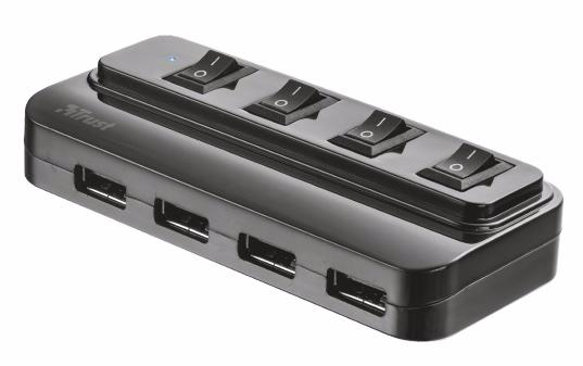

okay, also dann kann man sagen, an alle die eine festplatte oder ähnliches mit an / aus schalter betreiben wollen finger weg von solchen kabeln.
habe mir jetzt so etwas besorgt und damit funktioniert die festplatte / festplatten einwandfrei zum extra an und aus schalten. ich denke da ist auch mehr verbaut als eine einfache unterbrechung des 5 V kabels.
und der usb port im foto hat keine eigene stromversorgung, bezieht auch alles nur über usb und die festplatte funktioniert normal.

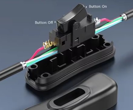

interessehalber habe ich mal ein bild gesucht wie das bei dem usb kabel mit schalter aufgebaut war, genauso war es bei meinem kabel.
an für sich war auch alles sauber verabreitet, auch an den enden war alles richtig verlötet und isoliert
Das ist ja auch nur ein Renderbild. Das zeigt natuerlich den Idealzustand.
Ist auf alle Faelle interessant das beide Varianten nur die Stromleitung schalten. Ich haette deine Probleme naemlich eher auf die Seite der Festplatte, bzw deren Controllers, gesetzt, aber das ist ja offensichtlich nicht fer Fall.
Dann wird doch das Kabel defekt oder schlecht verarbeitet sein.
@Ranayna Ja es ist ein renderbild, aber das bild zeigt an wie es in realität war, es ist 1 zu 1 genauso gewesen, wie es auf dem bild dargestellt wird. Gleicher schalter, gleiche klemmen, aufbau usw.......
Ich habe das kabel ja komplett zerlegt gehabt, also zerstört. Ich habe jede einzelne ader getrennt und begutachtet, nichts hatte irgendwie miteinander kontakt, auch an den steckverbindungen war alles sauber verlötet und nichts konnte untereinander kontakt haben.
also wäre die einzigste erklärung, das die schaltverbindung am schalter etwas damit zu tun haben muss,
sei es wegen übergangswiederstand, oder weil der kontakt nicht zu 100 % gegeben war.
