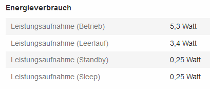

die SSDs:
die HDDs:

Bei M.2 SSDs gibt es recht große Unterschiede was den Stromverbrauch angeht. Viele Consumer SSDs haben Stromsparmodi, so z.B. die Samsung Evo, die dann auf 0,08W absenkt. Server SSD haben keine Stromsparmodi, und brauchen dann so 3-5W. Deine NAS SSD ist so dazwischen.
