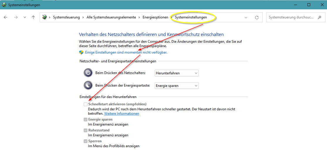

Den Schnellstart mal in den Energie Optionen unter Windows deaktivieren.

Probiere nochmal folgende Option zu deaktivieren, die ist bei Windows (seit W7?) standardmäßig aktiviert und führt dazu, dass ein Client niemals ganz runterfährt:
