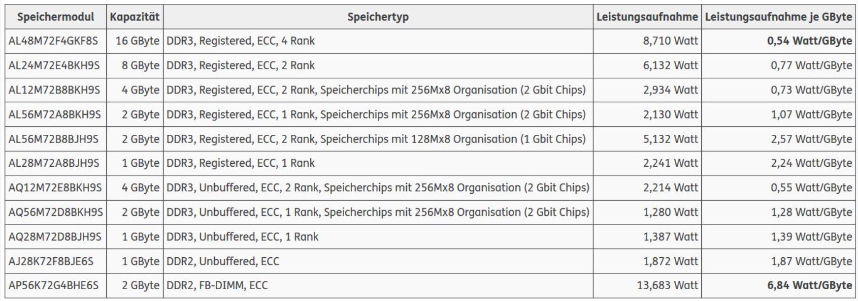

Die einzigen Werte im Internet, die ich auf einer Seite von Thomas Krenn gefunden hatte, gehen aber durchaus in diese Richtung mit 9W bei 16GB RAM oder auch 6W mit 8GB und bis zu 2,5W pro GB bei 2GB Riegeln. Darum wurde ich auch noch unsicherer und baute lieber eine aktive Kühlung an.
