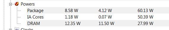

mir ich nach einer Erweiterung meines DDR3 RAM auf 32GB in einem Z87 Board (MSI MPOWER) mit einem i7-4770K aufgefallen, dass unter HWMonitor der Stromverbrauch des fast verzehnfacht ist. Verbaut war vorher ein langsamer Crusial 1600MHz RAM mit CL11, der mit 2 x 8GB laut HWMonitor unter Vollast nur 3,5W zog. Da kam mir plausibel vor, der RAM erwärmte sich nicht fühlbar und es deckte sich mit allem, was ich aus Foren kenne, dass die Temperatur von RAM keine Rolle spielt.
Jetzt sind 4 x 8GB 2400er von diesem RAM verbaut, er läuft mit 1,59V und den Timings laut XMP
https://geizhals.de/g-skill-ares-dimm-kit-16gb-f3-2400c11d-16gab-a963412.html?hloc=at&hloc=de
Dieser Stromverbrauch wird angezeigt,
aktuell - minimal - maximal
So wie ich das interpretiere, zieht der RAM alleine unter Vollast knapp 30W, wenn ich mir die Differenz von Package zu IACore anschaue, scheint der interne Speicherkontroller der CPU nochmal 10W zu verbraten. Im Idle geht das auf nur 15W zusammen zurück, was ich gegenüber den 0,07W der CPU aus ökologischer Sicht ärgerlich finde, weil der Rechner mehr oder weniger 24h läuft.
Sind diese Werte überhaupt plausibel? Wenn ich alle vier RAM Riegel einzeln teste, ergeben sich keine Unterschiede. Zwei Riegel ziehen 20W, vier Riegel komischerweise nur 30W. Im Gegensatz zum alten RAM werden diese relativ warm bis heiß, also vermutlich weit über 50°C, weshalb ich eine aktive Kühlung via 3 x 40mm Lüfter draufgeschnallt habe.

"Seriös" muss es gar nicht sein, ob 25W oder 35W ist mit egel, aber der Sprung von 3,5W zu 30W ist schon heftig, ich finde aber keine Messung zum RAM-Verbrauch im Internet
Was ist an der Messung so schwer? Die Spannung wird vorgegeben und ausgelesen, las da einen Fehler von 0,1V sein, der Stromstärken werden auch gemssen, um Maximalströme zu begrenzen, auch da halte ich mit billigen Hallsensoren 10% Genauigkeit für Machbar, wären zusammen 20%, also z.B. 30W +/-5W
Was zeigt HWMonitor denn bei Euch an?

Genau auf diesem "gefühlten" Niveau bin ich auf. Der Messwert sagt 30W, gefühlt kann das nicht stimmen, ziemlich trumpy
Das ist kein Messwert. Das ist auch nur ein gefühlter Wert. Genauso aussagekräftig, wie das Hand auflegen.
Das ist ja genau die Frage. Ich trau den Mainboardanzeigen auch wenn es z.B. um die Messung der VCore geht. Natürlich sind direkte Messpunkte auf meinem Mainboard mit Messberät genauer, aber den Abgleich habe ich einmal gemacht und gesehen, das Board und HWMonitor sinnvolle Werte ausgeben. RAM-Spannung wird auch korrekt ausgegeben. Ist denn eine Stromstärkenmessung soviel ungenauer? Was bringt dann die Einstellung der maximalen Stromstärke für die CPU im Bios? Die nutze ich bei Boards mit ungekühlter Minimalspannungsversorgung immer schon, um den Betrieb zu stabilisieren. Ist das auch nur Humbug?
