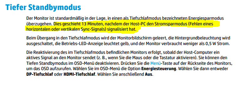

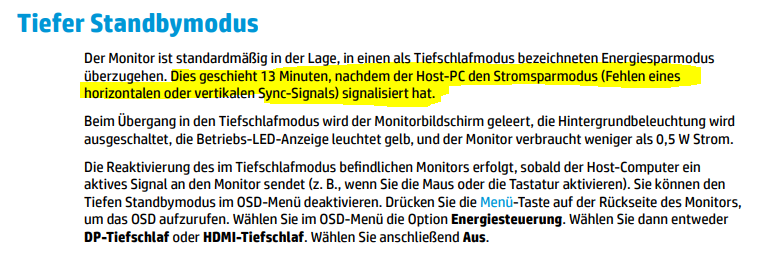

Bin ich der Einzige der Betriebsanleitungen liest?
https://gzhls.at/blob/ldb/b/5/8/1/7ab9968c798a070f1bb81cf1912b4da94655.pdf
hier:
DP-Tiefschlaf und HDMI-Tiefschlaf ist ein?
Wenn ja, hast du auch mindestens 13 Minuten gewartet bis du den Verbrauch gemessen hast?
Reaktionen: Dandelion, Jasmin83 und Cardhu

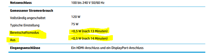

Weiter unten in den Technischen Daten stehts sogar ein zweites mal:

In der Liste (Post #11) steht doch "Aus - <0,5W (nach 14 Minuten)"...
Nicht schön, ist aber augenscheinlich so.
