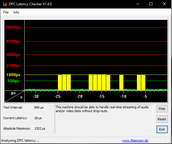

Ich habe mal beide Programme laufen lassen. Also den DPC Lantency Checker habe ich 2 mal für ca. 5 Minuten laufen lassen und die Werte, wie auf dem Bild, waren immer ähnlich. Ich weiß jedoch nicht genau, ab wann die Werte zu hohen Latenzen gezählt werden. Ist der Wert bei 1000 schon zu hoch ?

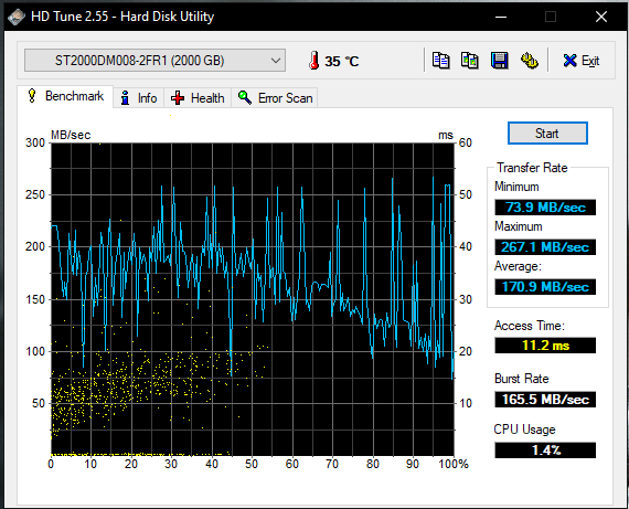

Und HDTUNE habe ich auch 3 mal laufen lassen, es waren auch hier immer ähnliche Ergebnisse, die sich maximal um 10 MB/sec unterschieden haben. Da ich aber auch dieses Programm nicht vorher kannte, weiß ich nicht, ob diese Werte in Ordnung sind.
