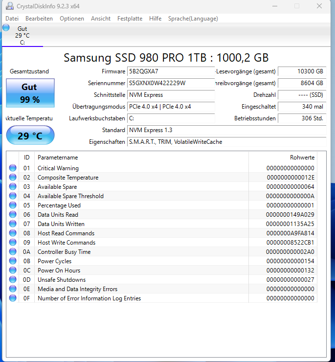

Hab davon mal nen Screenshot gemacht. Kannst du da etwas raus lesen?
Hast du sonst eine Ahnung woher das Problem kommen könnte? Außer der SSD habe ich jedes Teil einzeln ausgetauscht. Die lüfter vom Kühler sind noch gleich geblieben
