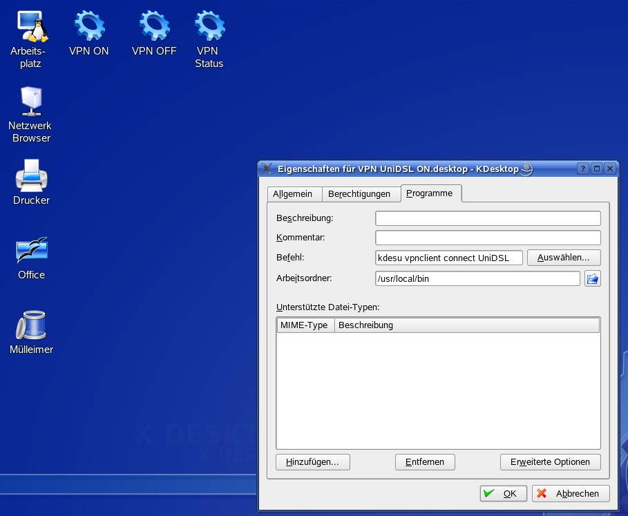

Punkt 4. der Anleitung meiner Wahl (Part 4: Create Icons on KDE-Desktop) leitet sogar dazu an, wie man nun diesen und ähnliche Befehle als Verknüpfung auf den Desktop ablegen kann.
Komischer Weise funktioniert eine Verknüpfung mit dem disconnet Befehl (./vpnclient disconnet), aber nicht die Verknüpfung zu connecten. Das sieht dann nämlich jedes mal so aus:
Cisco Systems VPN Client Version 4.6.02 (0030)
Copyright (C) 1998-2004 Cisco Systems, Inc. All Rights Reserved.
Client Type(s): Linux
Running on: Linux 2.6.11.4-21.8-default #1 Tue Jul 19 12:42:37 UTC 2005 i686
Config file directory: /etc/opt/cisco-vpnclient
Privilege Separation: unable to drop privileges.
The application was unable to communicate with the VPN sub-system.
Ich vermute, dass es irgendwie mit den Rechten zusammenhängt, obwohl disconnect ja sonst als identische Verknüpfung funktioniert, denn die Zeile 'Privilege Separation: unable to drop privileges' lässt das ja irgenwie vermuten, oder?
Probier mal
Code:
kdesu ./vpnclient connect UniDSL
dann sollter er das Programm als root ausführen, musst aber zuvor das root-Passwort eingeben.
Ja, super! Funktioniert mit einer leichten Änderung Deines Vorschlags (./ weglassen, s.a. Screenshot).
Besten Dank!
Genau, so geht das. Und fuer GNOME gibt es auch ein Pendant, welches gksu heißt. Achja, und nicht vergessen, immer den vollen Pfad angeben.
