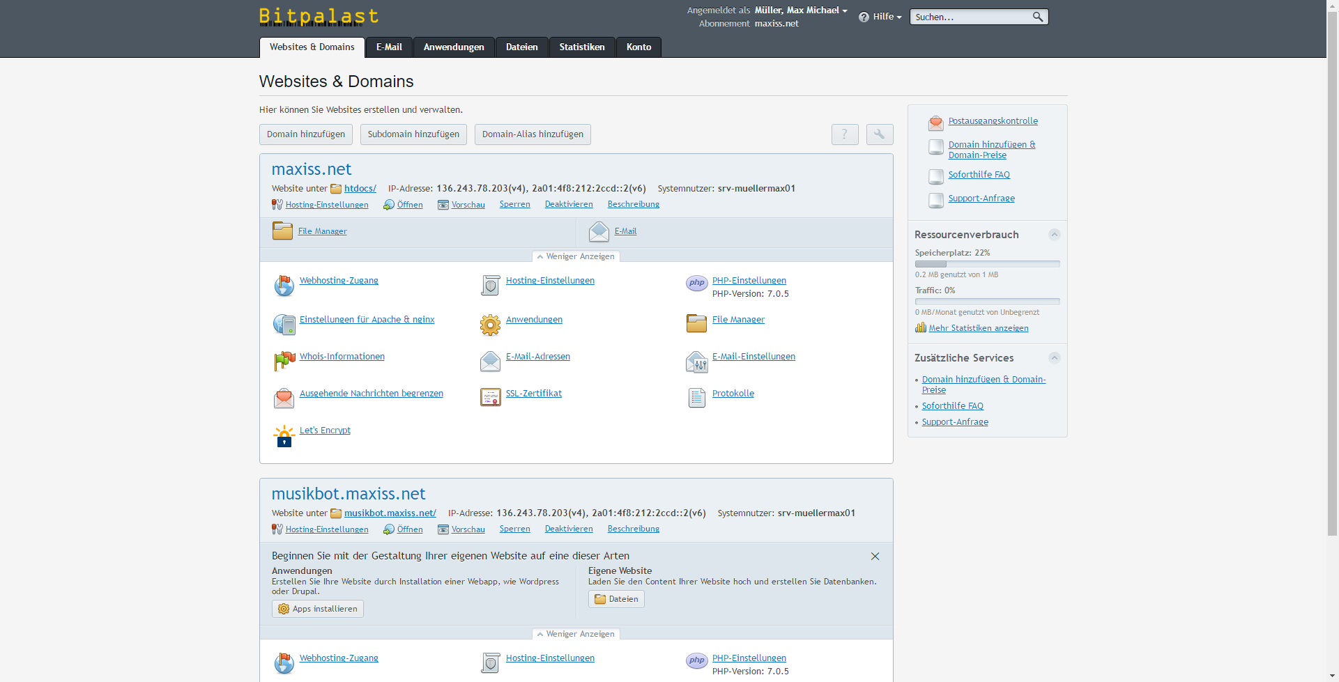

Bin mit meiner Domain bei Bitpalast, hat da einer von euch Erfahrungen?
Das ist mein Interface dort, und wenn ich ne Subdomain erstelle kann da auch keine IP angegeben wird, die die dort steht ist leider falsch. Auch für die Haupt-Domain musste ich schon den Support kontaktieren. Weiss da jemand mehr?

Bitpalast kenne ich leider nicht aber erster Schritt sollte sein, eine Sub-Domain zu erstellen und dann die DNS-Einstellungen dazu zu veränderen. Nur leider läßt das nicht unbedingt jeder Hosting-Tarif zu.
Aber wenn ich mir die Webseite von denen ansehe, so weben sie zumindest mit frei konfigurierbaren DNS-Typen... Also sollte das wohl klappen...
Habe mich dort erkundigt, muss mich jedes Mal an den Support wenden für ne Subdomain - etwas umständlich gelöst, auf jeden Fall mehr Arbeit für die...
