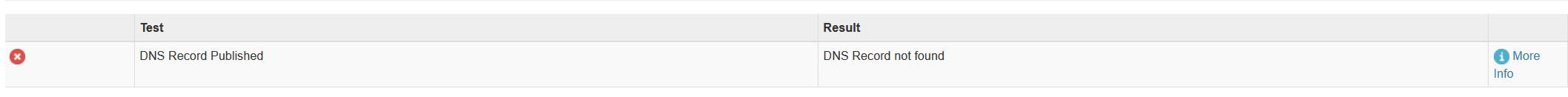

Kannst du mit https://mxtoolbox.com/SuperTool.aspx# selbst abfragen, hinter der Domain auf TXT stellen.
ich habe jetzt *.intern.meinedomain.de genutzt in NPM, was genau muss ich dann auf der seite prüfen test.intern.meinedomain.de oder intern.meinedomain.de?
Grüße
PS: Muss ich die Werte Expire, Retry und Resfresh dann auch entsprechend abändern oder kann das alles so bleiben?
meinedomain.de
sorry, falsch. Die Abfrage muss auf das hier lauten:
Code:
_acme-challenge.meinedomain.de
Zertifikat habe ich bekommen aber ich glaube laut der Seite schaut das nicht gut aus oder?
Siehe mein Edit oben in #14
Der TXT Eintrag wird von Certbot bei Abbruch oder bei erfolgreicher Zertifikatserstellung gelöscht.
Bei TTL 300 und 360 propgation seconds solltest du den TXT Eintrag nach spätestens 5 Minuten für midnestens eine Minute lang abrufen können.
Reaktionen: Don-DCH

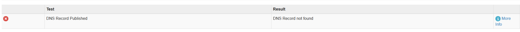

Woher kommt die Meldung?
Ansonsten bitte nicht an den DNS TTL rumspielen. Der ACME-Server checkt live die Einträge direkt beim Provider, d.h. hier netcup .Die TTL greift da nicht. Die TTL ist nur für cachende DNS-Server wie bei deinem Internetanbieter sowie deinem Router und deinem Endgerät.
Mein Wissen von früher: netcup hat normale DNS-Einträge aller 1min/5min aktualisiert, d.h. man konnte da auch mit normalen Einträge DynDNS betreiben. TXT sollte gerade wegen ACME schneller von der API zum DNS runter geschrieben werden.
