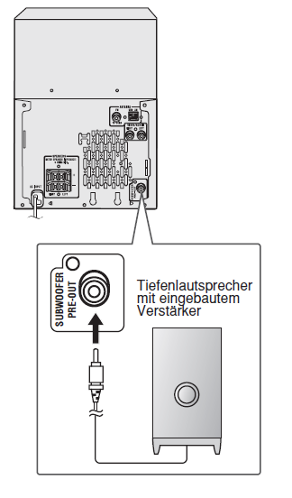

Meine Sharp XL-UR230H hat jetzt mein Logitech X-230 an meinem PC ersetzt, da diese klanglich doch ne Ecke besser ist.
Jetzt hab ich an meiner Anlage noch nen Subwooferausgang entdeckt.
Nur weiß ich nicht ganz genau was ich damit anfangen soll, bzw. welche Art von Sub dran muss.
Im Handbuch steht, dass ich einen "Tiefenlautsprecher mit eingebauten Vorverstärker" brauche.
Welche Art Subwoofer kann ich da jetzt anschließen und welcher wäre da empfehlenswert?
Budget liegt bei 100€ bis 150€, Sounkarte: Realtek ALC888 (OnBoard)
Er sollte aber nicht zu kräftig sein, ich hab ja noch Nachbarn und meine Anlage is jetzt auch kein Monster:D
Dieser scheint mir ganz O.K.

Aktiv-Subwoofer sollten sich alle in der Lautstärke regeln lassen. Aber "brauchen" tust du schonmal garnichts, es bietet dir nur die Möglichkeit einen Anzuschließen falls du das Bedürfnis hast.
Wie groß ist denn dein Raum bzw, der Bereich der Beschallt werden soll? Der Yamaha soll zwar recht gut sein, hat aber eben ein recht kleines Volumen. Du solltest dir auch den Magnat Monitor Sub 200A(Gibts für 99€) und den Mivoc SW1100A ansehen. Falls du Downfire wünschst kommt noch der Magnat Betasub 20A ins Feld der ist aber etwas teurer mit ~150€
Der Raum ist ca. 3x5m groß, aber der Sub soll hauptsächlich meine Anlage unterstützen die ich am PC hab, da ist komplette Raumbeschallung nicht notwendig.
