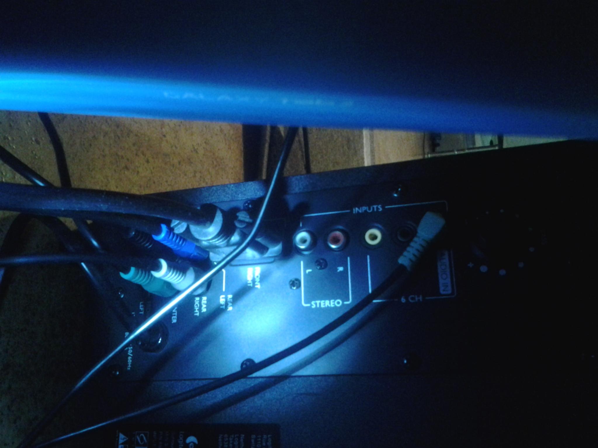

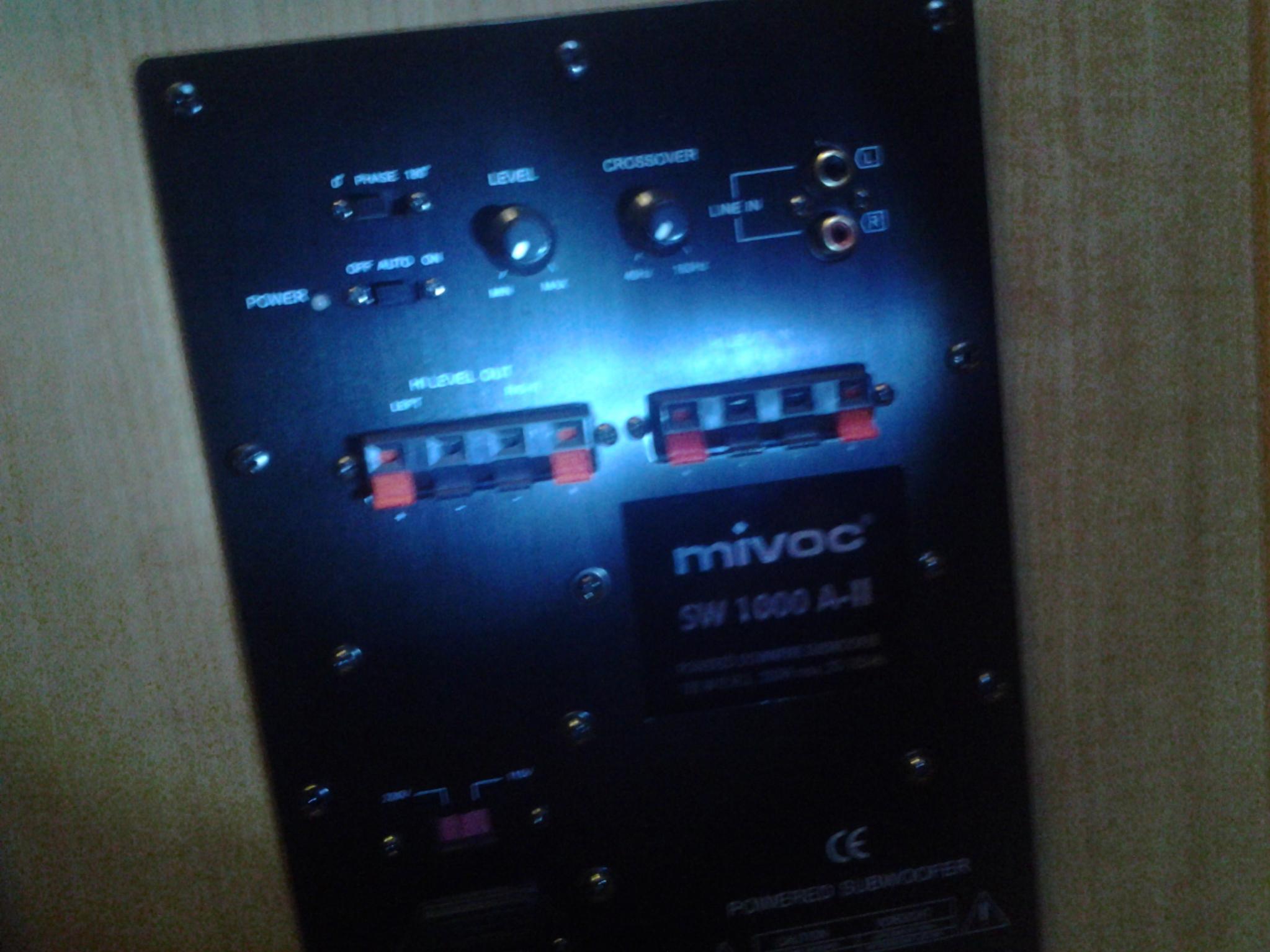

Kurz und Knapp ... Nein! Das wird nicht gehen!
In deine Logitech-Kiste gehen Klinke-Kabel und Steuer-Kabel rein, in den Mivoc nicht.

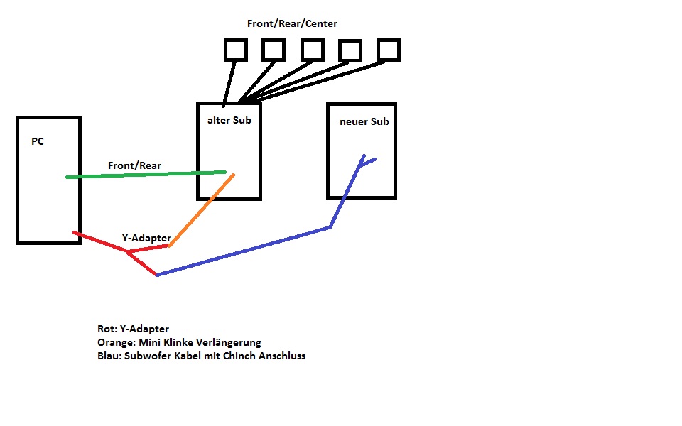

Also meiner Ansicht nach wird das nur mit etwas basteln etwas. Am PC musst du den Subwofer und Center Kanal Splitten. Am besten mit folgendem Y Adapter ( http://www.thomann.de/de/pro_snake_tpy_2003_jbb.htm?sid=d957e27efd2c779b52424ffc6da54e4f ), dieser splittet in 2 seperate Kanäle. Danach musst du mit einem Subwofer Kabel ( http://www.ebay.de/itm/like/3311551...MENTS_IN_HLP:true&hlpht=true&ops=true&viphx=1) an den Sub und ein Miniklinke Kabel in den Centereingang deines alten Systems.
Musst dann etwas ausprobieren welches der beiden Kabel beim Y-Adapter den Center Kanal hat.
PS: Der Mivoc ist ne gute Wahl für den Anfang, habe den Hype 10, für ein Heimkino ein fairer Einstiegspreis.

Wenn ich das richtig sehe, ist der Mivoc ein Subwoofer, der zwei Kanäle aufnimmt, die Höhen weiter schleift und die Tiefen als Bass wiedergibt.
Der Logitech Subwoofer beinhaltet aber die Endstufe für die Satelliten.
Kann so nicht funktionieren.
@ Benzen,stimmt so nicht ganz. Der Mivoc KANN weiter schleifen muss aber nicht. Die Cincheingänge sind reine Subwofereingänge. Er hat allerdings auch die Möglichkeit das man mit den normalen Stereo Kanälen rein geht und dann nur die Tiefen Frequenzen verarbeitet und die Hohen durchreicht.

Kannste mir die beiden sachen mal als amazon links geben wenn's das dort auch gibt ..
Y Kabel: http://www.amazon.de/Klinke-Adapter...0&sr=8-15&keywords=mini+klinke+2x+Klinke+Mono
Verlängerung zwischen Y-Adapter und altem Sub zur übertragung des Center Signals http://www.amazon.de/Hama-Audio-Kab...=1395684264&sr=8-1&keywords=mini+klinke+kabel
Kabel vom Y-Adapter zum Subwofer: http://www.amazon.de/Subwoofer-Kabe...id=1395684299&sr=8-6&keywords=subwoofer+kabel
Sollte eigentlich funktionieren, einzigster Knackpunkt könnte das Center Signal sein, da ich dir nicht sagen kann ob der Center oder der Sub über das Klinken Kabel ein Signal erhält. Zur Not Retour
Dir ist aber schon klar das du auf diese weise den original SUB auch noch brauchst weil ja dort die Endstufen für die Brüllwürfel drin sind.

Tut es doch, hast du mal an nem PC geschaut, aus Kostengründen werden schon seid Ewigkeiten kaum noch 6 Buchsen am Heck des PCs verbaut. Meist findet man die üblichen 3 und da hat man auch 6 Signale denn jeder der Klinkenausgänge gibt ein Stereo Signal aus. Sonst müsstest du ja bei einem 2LS System schon 2 miniklinke Kabel anschließen ;)
Grün: Front Links und Rechts
Schwarz: Sub und Center
Orange: Rear Rechts/Links

Ok da werde ich nun erstmal die variante testen aber beschreibe mir doch bitte nochmal genauer wie ich es nun verkabeln soll ..
Moment ich sehe gerade in der Bewertung das die Artikelbeschreibung nicht stimmt.
Eigentlich sollte der Adapter so Arbeiten:
Eingangsignal ist Stereo und wird zu einem rechten und einem linken Signal
Dieser Adapter jedoch mischt anscheinend das Stereo Signal und gibt so auf beiden Ausgängen den Ton von Links und Rechts aus.
Dieser Stecker scheint jedoch das gewünschte Ergebniss zu liefern:

Also ich habe in den Bewertungen genau das Gegenteil gelesen - danach macht er es genau richtig, nur die Qualität ist anscheinend voll übel.
Ein AVR, vielleicht auch gebraucht, wäre die bessere Lösung und ausbaufähig.
ok werds erstmal mit dem kabeln testen wenns mir auch nicht gefällt , werde ich nen avr holen .. Danke erstmal. :)
