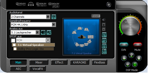

Die Funktion Stereo-Upmix hab ich jetzt nicht direkt gefunden.
Oder muss ich das so einstellen, wie im Bild dargestellt?

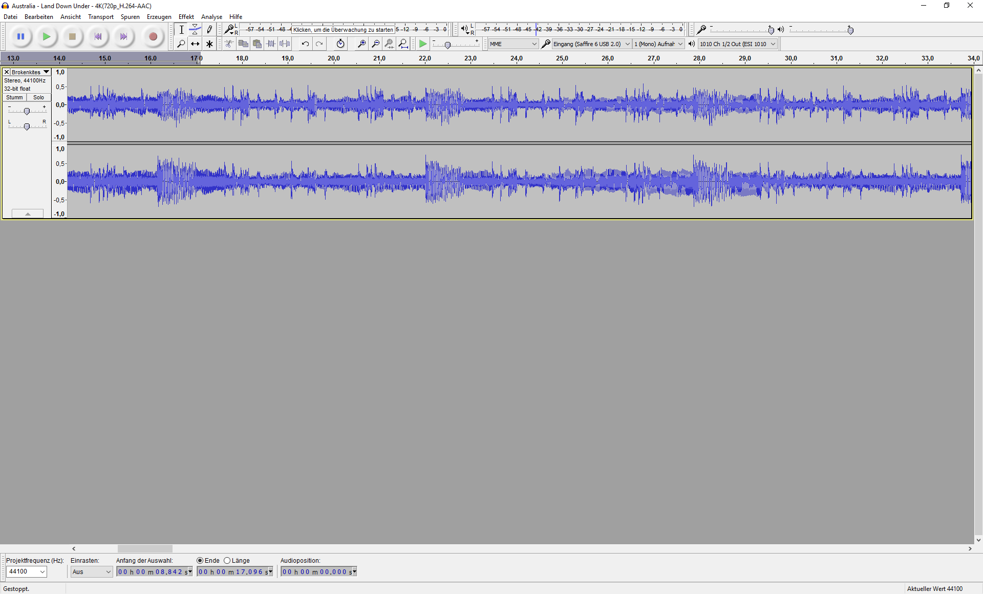

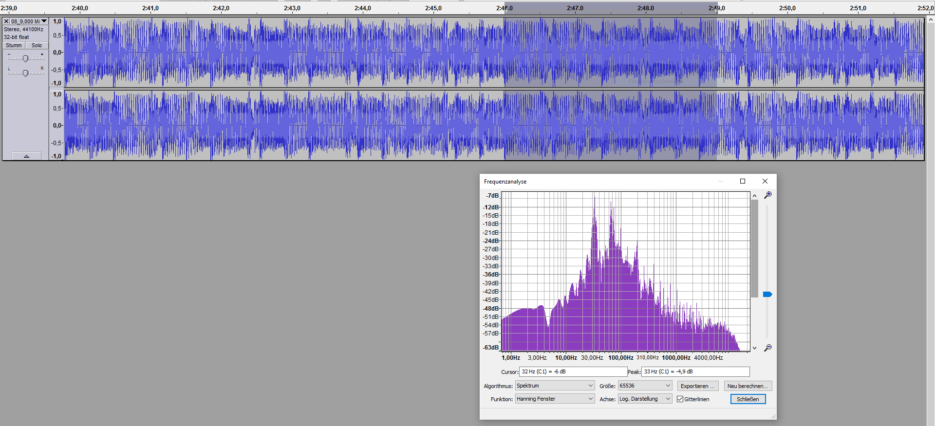

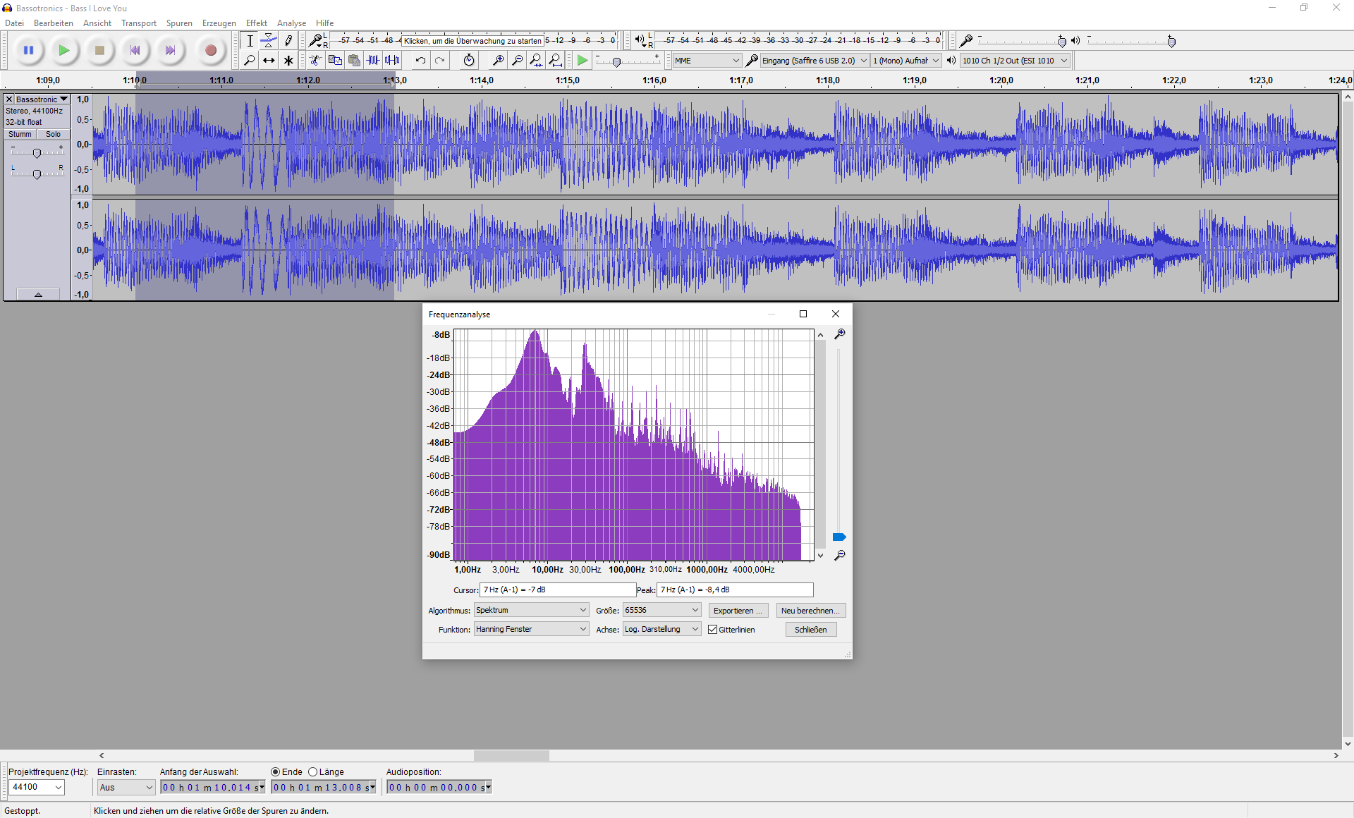

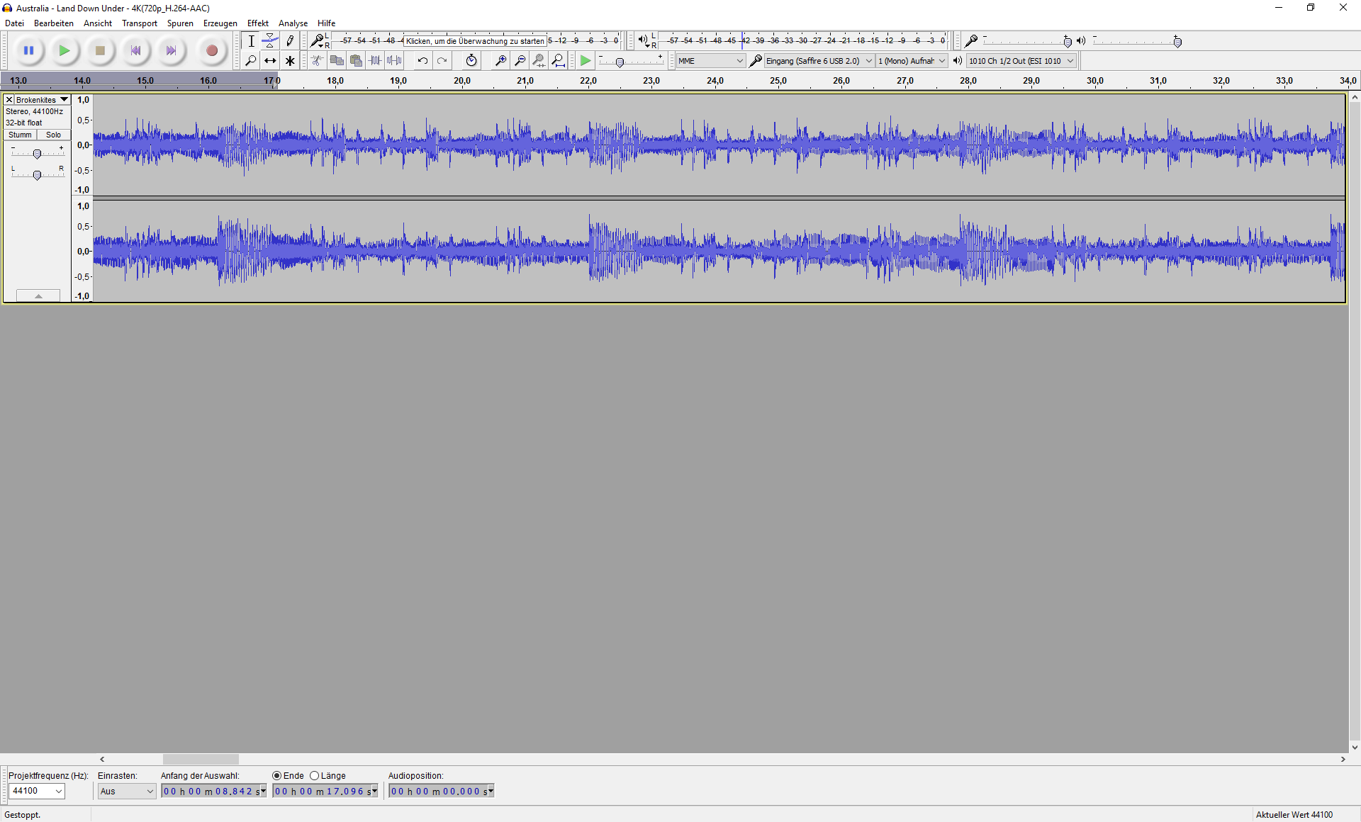

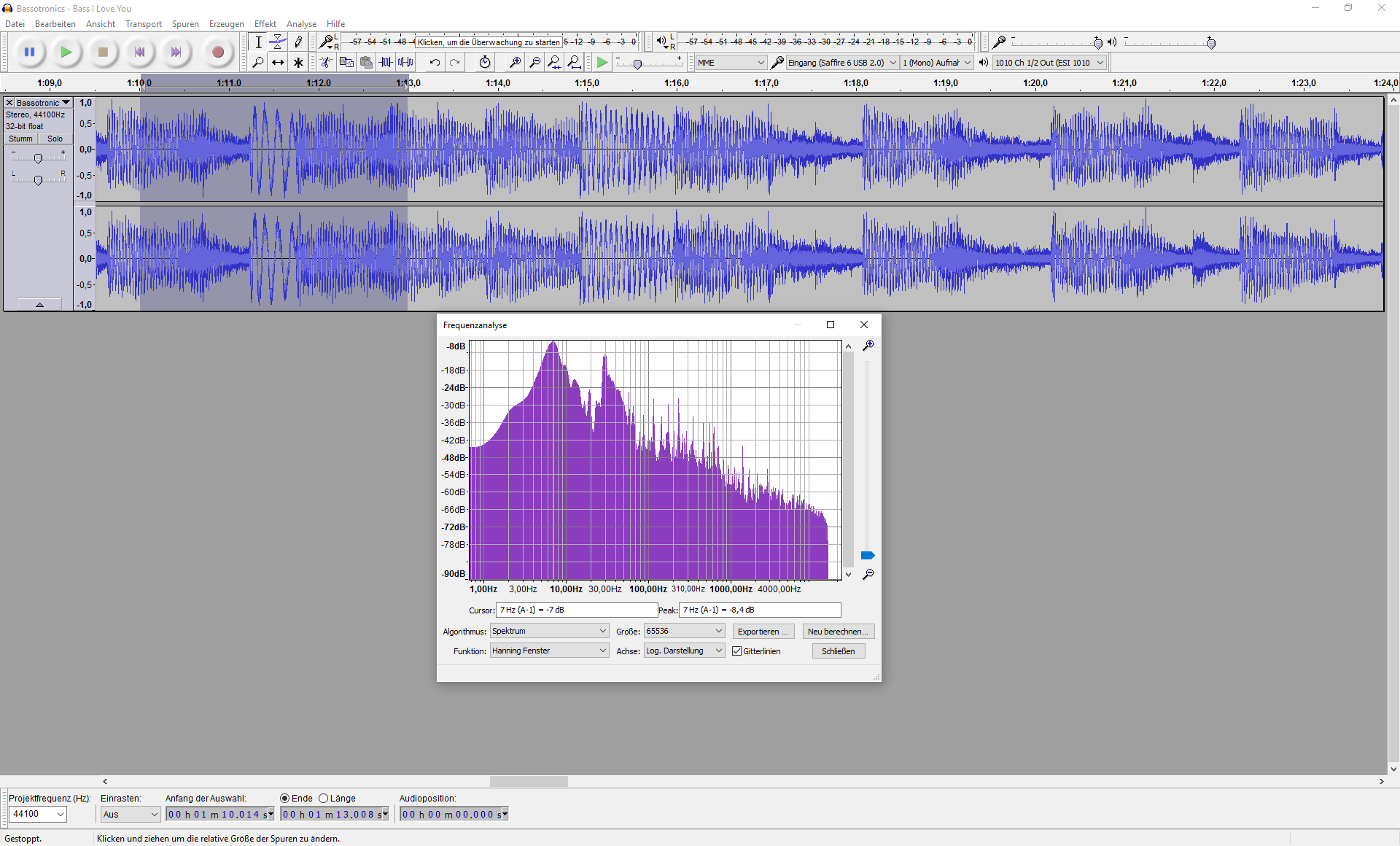

Hier mal ein 9,000 Miles von Pendulum:
Hier braucht es keine FFT (Niflheim (Initial Rmx) - Brokenkites):
und beim obligatorischen Basstronics ... äh ja.

@gintoki: Interessant sind die Tracks allemal. Gerade bei Basstronics wurde das ganze ja bis runter zu 7Hz (wenn überahaupt sind die nur noch spürbar) ganz gezielt und bewußt eingesetzt. Man hört aber, dass das die Kompression bzw das Limiting/Clipping beim Mastering an den 7Hz Stellen sowas wie ein kurzer Dropout entsteht (der Bass drückt das restliche Signal weg. Evtl. Absicht?)
Ich würde das gerne mal auf einer Anlage hören die richtig tief runterkommt und in einem Raum wo sich das auch entfalten kann bzw im Freifeld. Dann könnte ich etwas besser einschätzen ob das noch sinnvoll oder einfach nur Spass am Bass ist. Bei mir ist bei 35Hz leider Schluss, bis dahin ist es aber schön linear - was zum Mischen natürlich absolut 'ausreichend' ist.
druckluft hat eigentlich schon den sinnvollsten Tip gegeben, Subwoofer auf die Hörposition und dann das Zimmer nach der "optimalen" Stelle absuchen. Den Subwoofer dann dort platzieren und gegebenfalls noch etwas korrigieren.
Auch solche tiefen Frequenzen kann man noch hören, allerdings liegt die Hörschwelle dermaßen nahe an der Schmerzschwelle ... und den Pegel muss man erst zustande bekommen. Praktisch ist die Tatsache also größtenteils irrelevant.
Ich kenne das Lied nur in komprimierter Form (im Sinne von komprimiertes Dateiformat) und könnte mir gut vorstellen, dass das Phänomen (zumindest teilweise) von der Kompression herrührt. Ich habe aber keine Lust dem nachzugehen, das Lied läuft bei mir höchstens zu Testzwecken.
Beim Raum sehe ich bei so tiefen Frequenzen (7 Hz) keine Probleme, die Anlage düfte da problematischer sein. Die wenigsten besitzen Anlagen auf denen das brauchbar wiedergegeben wird. Imho sind 30 Hz allerdings unproblematisch und die 7 Hz sind trotz starkem Pegelabfall noch wahrnehmbar. In einem (Heim-)Studio würde ich auf jeden Fall versuchen mindestens die 20 Hz Marke zu erreichen, der Aufwand ist vertretbar.
