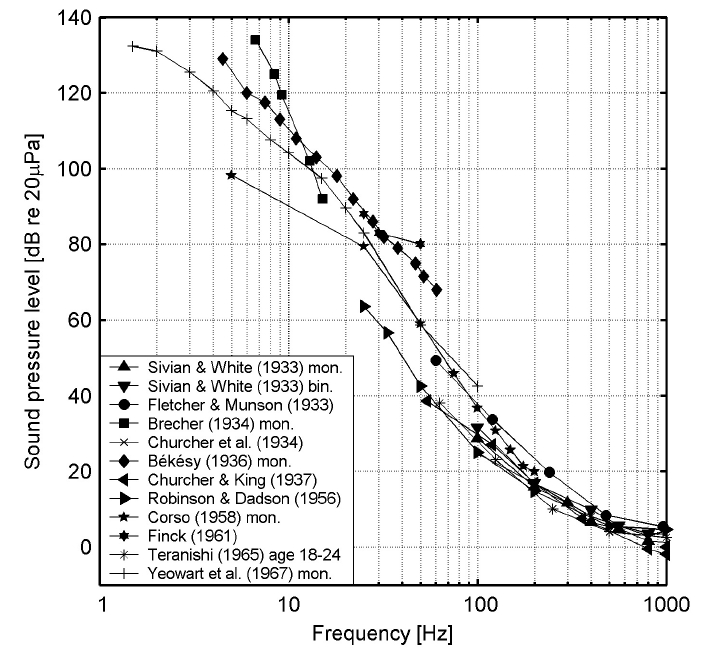

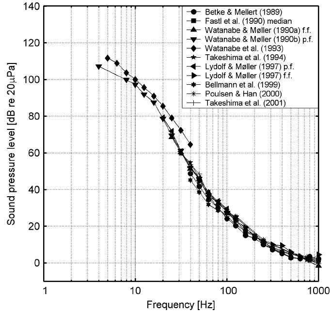

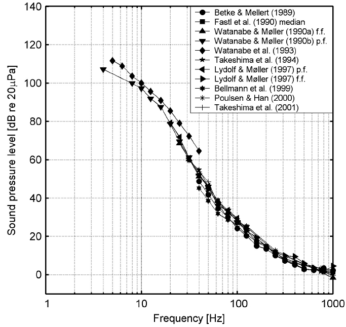

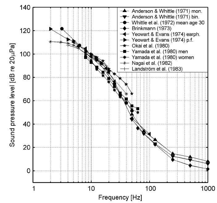

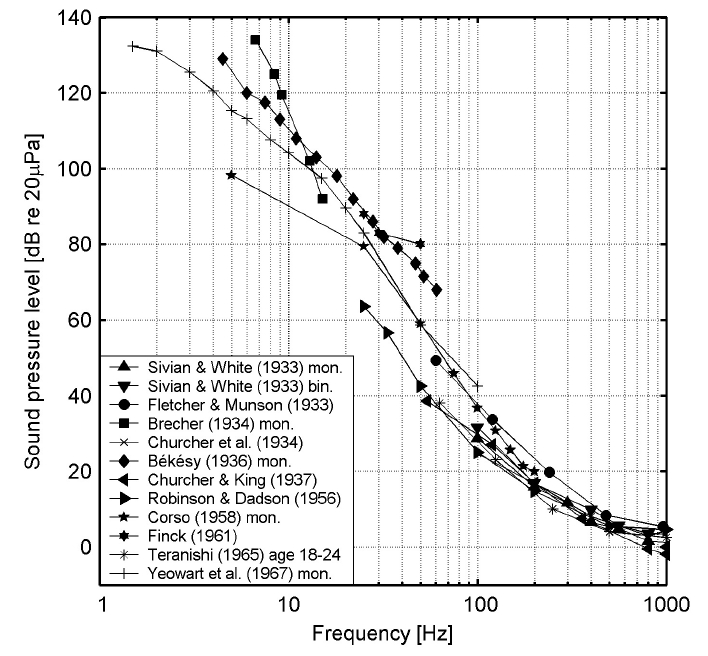

Ja Menschen könenn solch tiefe Frequenzen mit den Ohren hören und nicht nur mit dem Körper "spüren".
Dazu gibt es zig Studien mit unterschiedlichen Zielgruppgen, Gruppengrößen, Schallquellen und Einwirkweisen (auch reines Gehör), hier eine Übersicht zwischen 1933 und 2001:
Low-frequency hearing thresholds measured in the period from 1933 to 1967.
Low-frequency hearing thresholds measured in the period from 1971 to 1983.
Low-frequency hearing thresholds measured in the period from 1989 to 2001.
Und genauso gibt es genügend Studien und Publikationen, die das Gegenteil aussagen und die in der Mehrheit überwiegen.
Zitat von Wikipedia zur "Auditiven Wahrnehmung":
"Das menschliche Ohr kann akustische Ereignisse nur innerhalb eines bestimmten Frequenz- und Schalldruckpegel-Bereichs wahrnehmen, der auch als Hörfläche bezeichnet wird. Diese „Hörfläche“ liegt zwischen der unteren Grenze, der Hörschwelle und der oberen Grenze, der akustischen Schmerzschwelle bei einem Schalldruckpegel von etwa 130 dB, bezogen auf die Hörschwelle von p0 = 20 µPa. Die „Hörschwelle“ liegt zwischen den Punkten der tiefsten hörbaren Frequenz von 20 Hertz und der höchsten hörbaren Frequenz, die je nach Alter bis maximal 20 kHz beträgt."
Nicht ohne Grund zweifeln einige Forscher die Aussagekraft mancher Studien diesbezüglich an, weil die Probanten zwar eine Wahrnehmung tiefer Frequenzen haben, aber dies mit "Hören" verwechseln, weil sie sich eben auf das Hören konzentrieren sollen und daher jegliche Wahrnehmung als "Hören" interpretieren.
Hinzu kommt, dass von solch tiefen Tönen eher die Oberwellen gehört werden, nicht aber die eigentliche Ausgangsfrequenz. Auch dies führt zu absolut verfälschten Ergebnissen diverser Tests und Studien!
Je nach persönlicher Wahrnehmung kann man zwar in Einzelfällen Töne bis ca. 15-16Hz hören (während der Großteil der Menschen deutlich darüber liegen wird), aber 7Hz halte ich für ausgeschlossen, sofern Du keinen wirklich wissenschaftlich belegten Test dafür benennst.

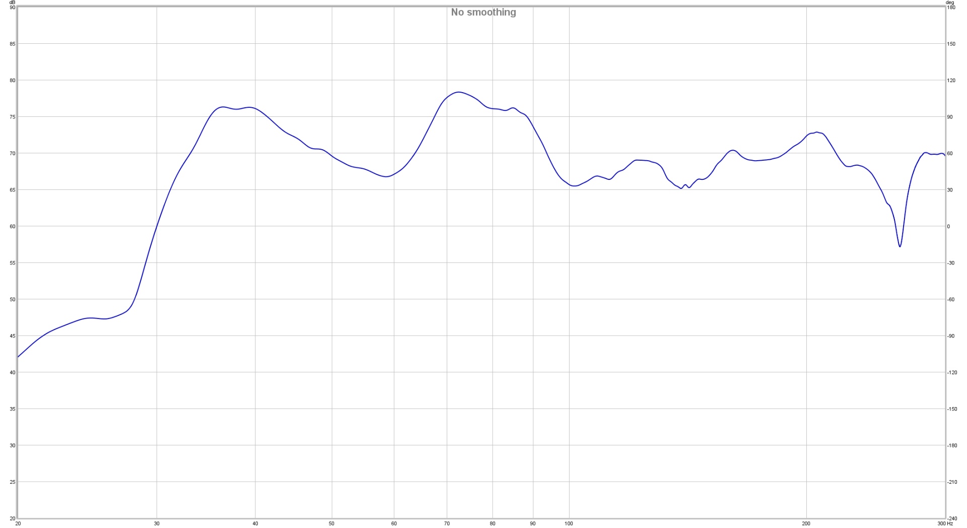

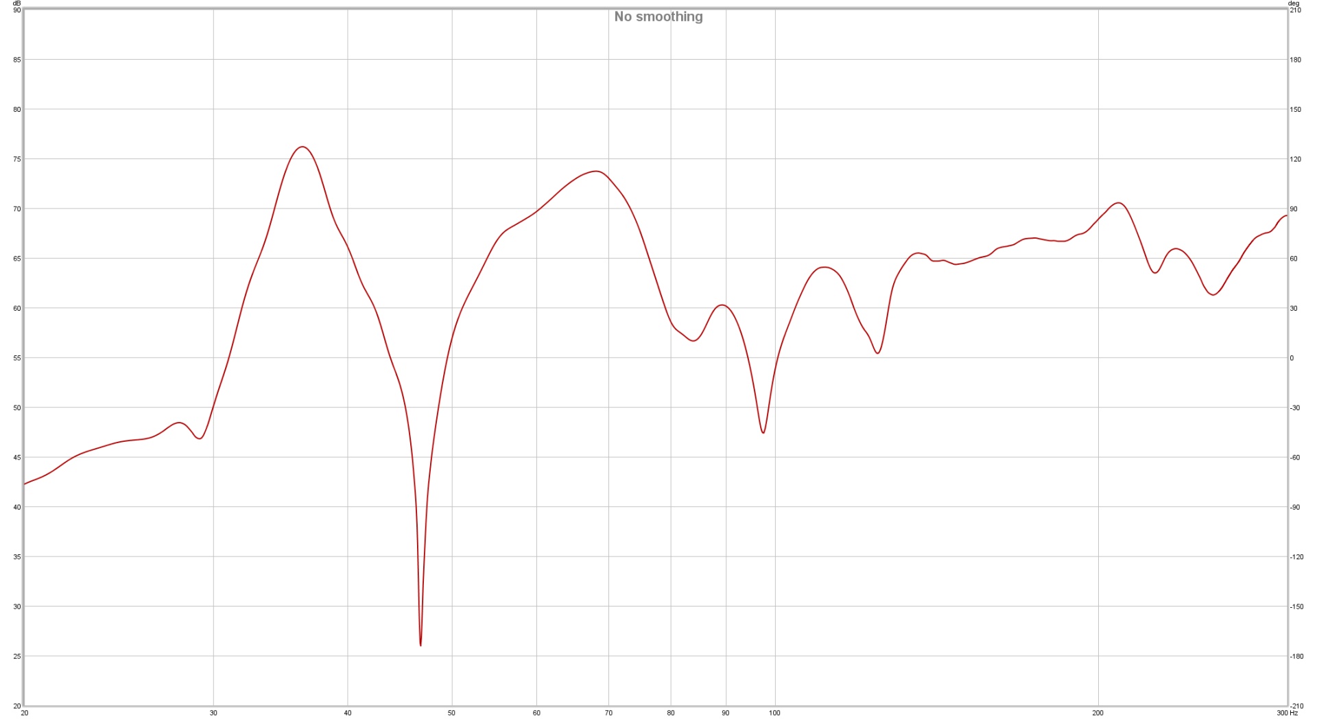

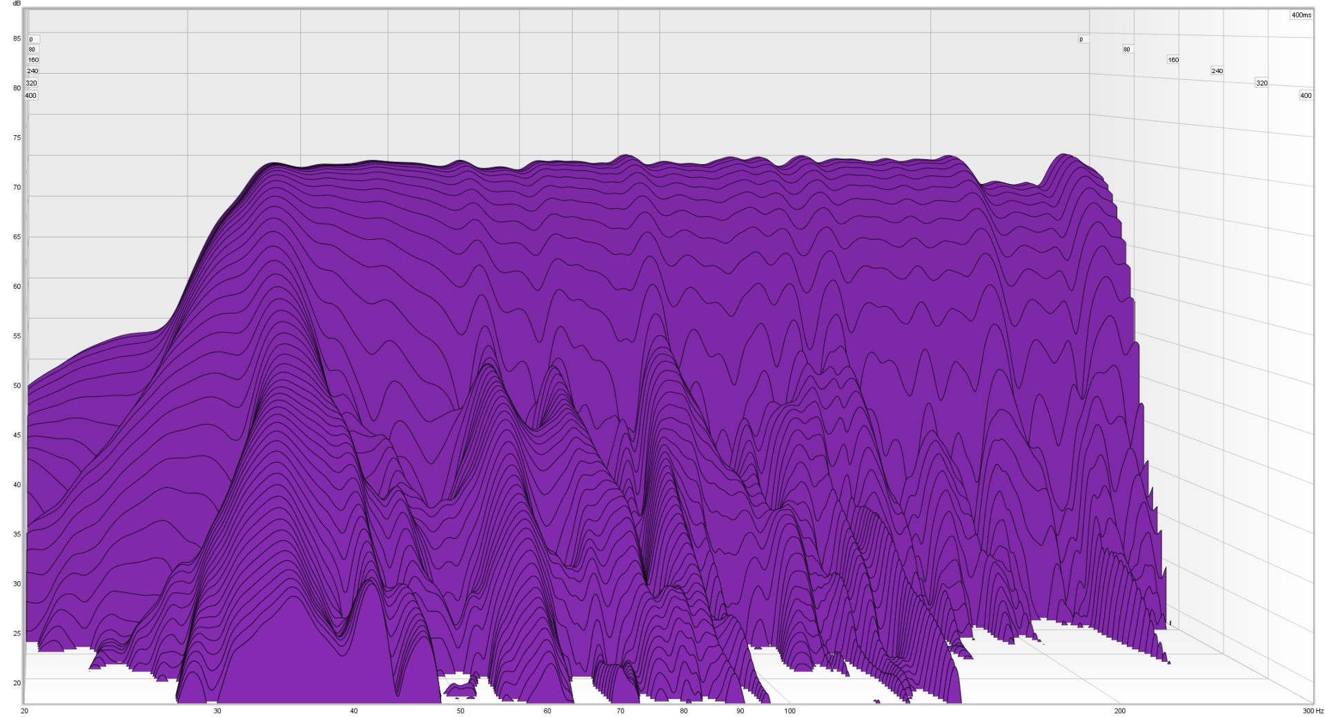

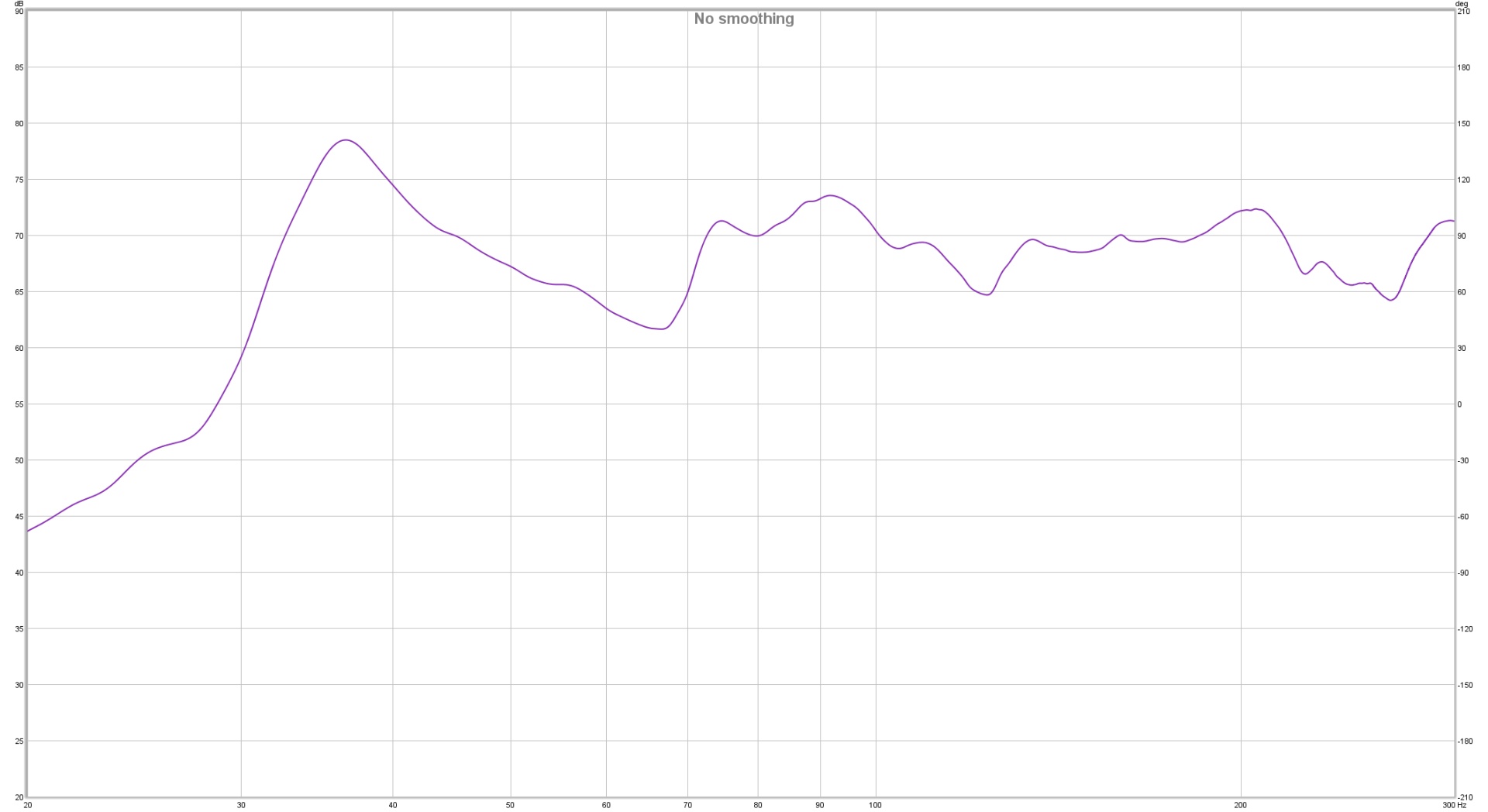

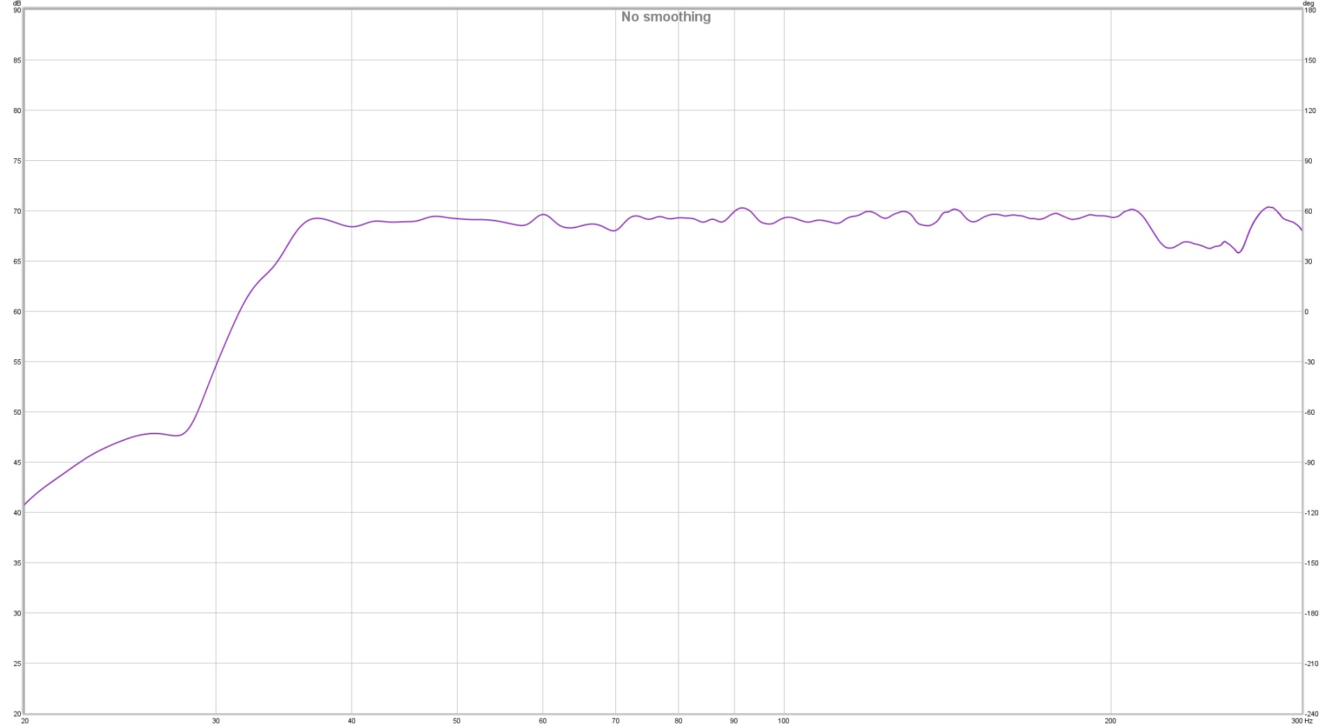

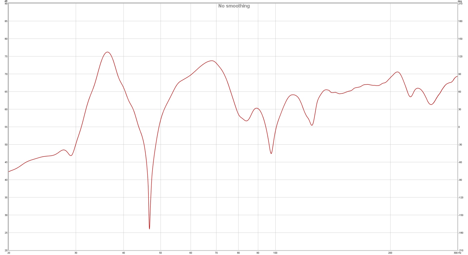

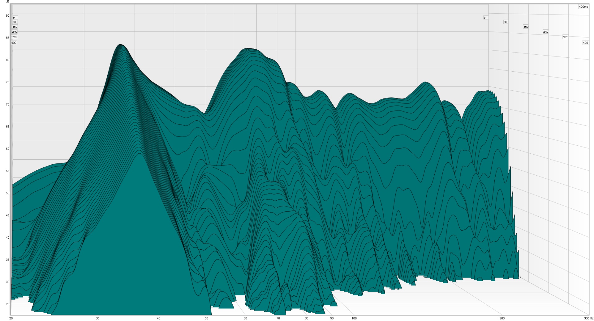

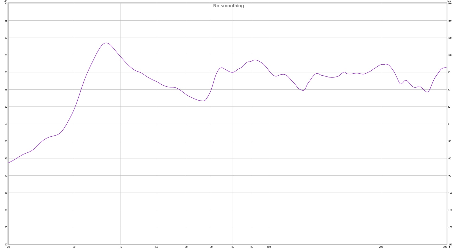

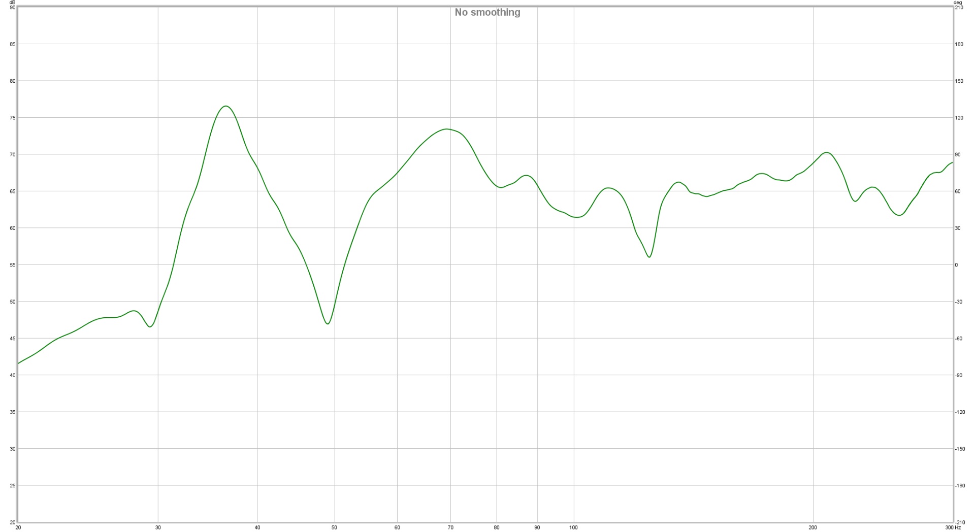

Auch eine wandnahe Aufstellung KANN in manchen Fällen besser sein. Wenn er auf dem Boden steht ist das geometrisch gesehen auch an einer Wand. Da gilt es einen Kompromiß zu finden aus Anregung der Raummoden und den sich stark auswirkenden ersten Reflexionen die an den Wänden auftreten.

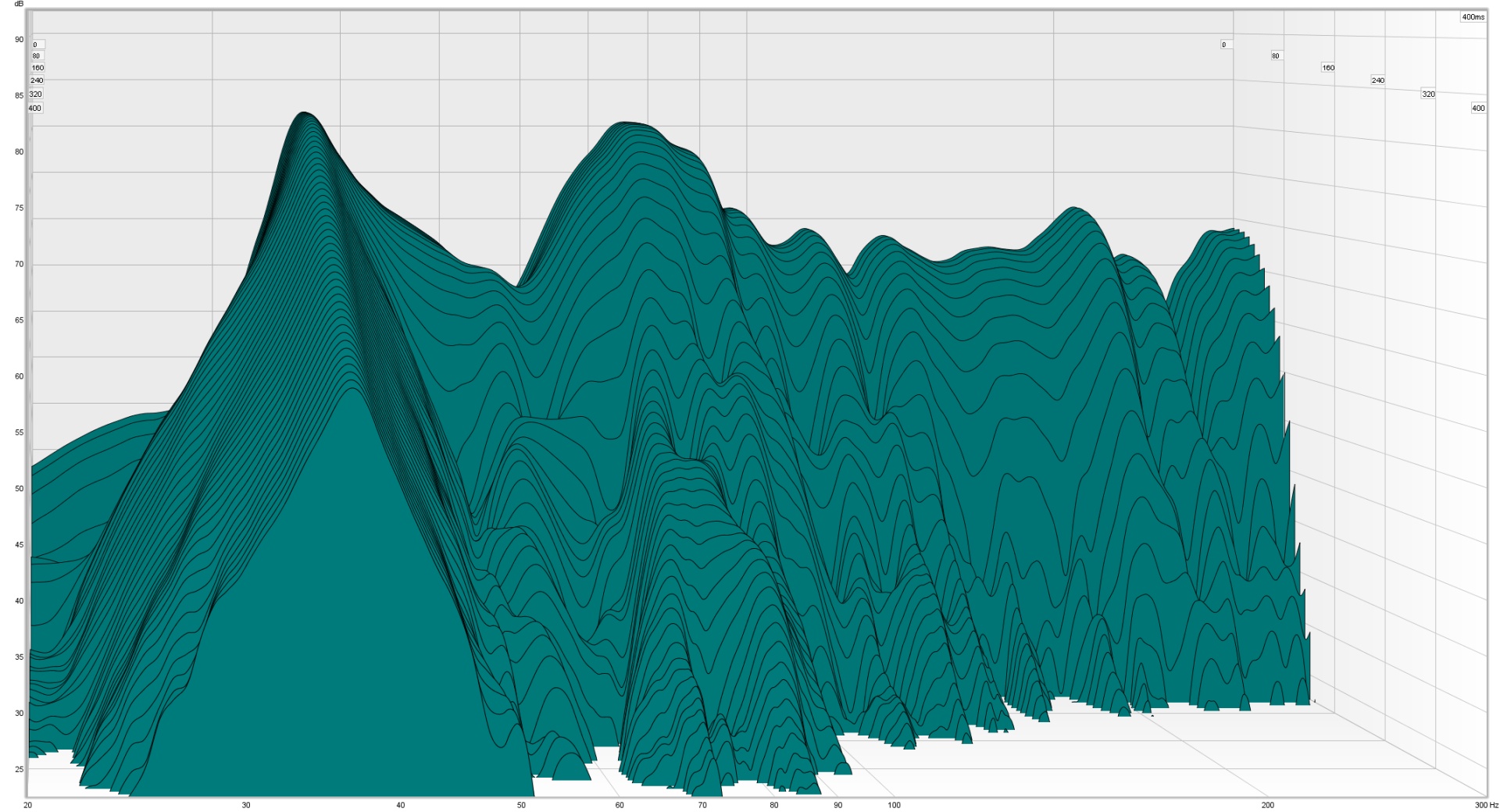

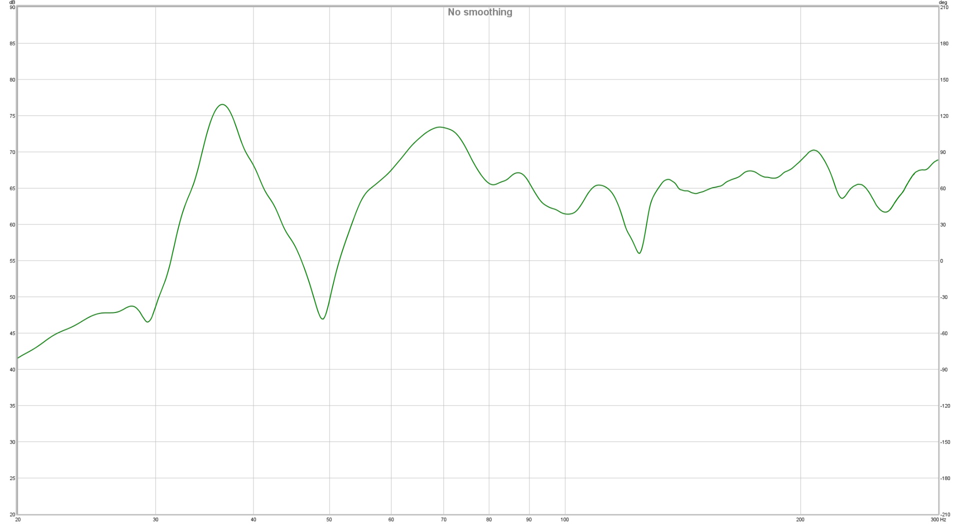

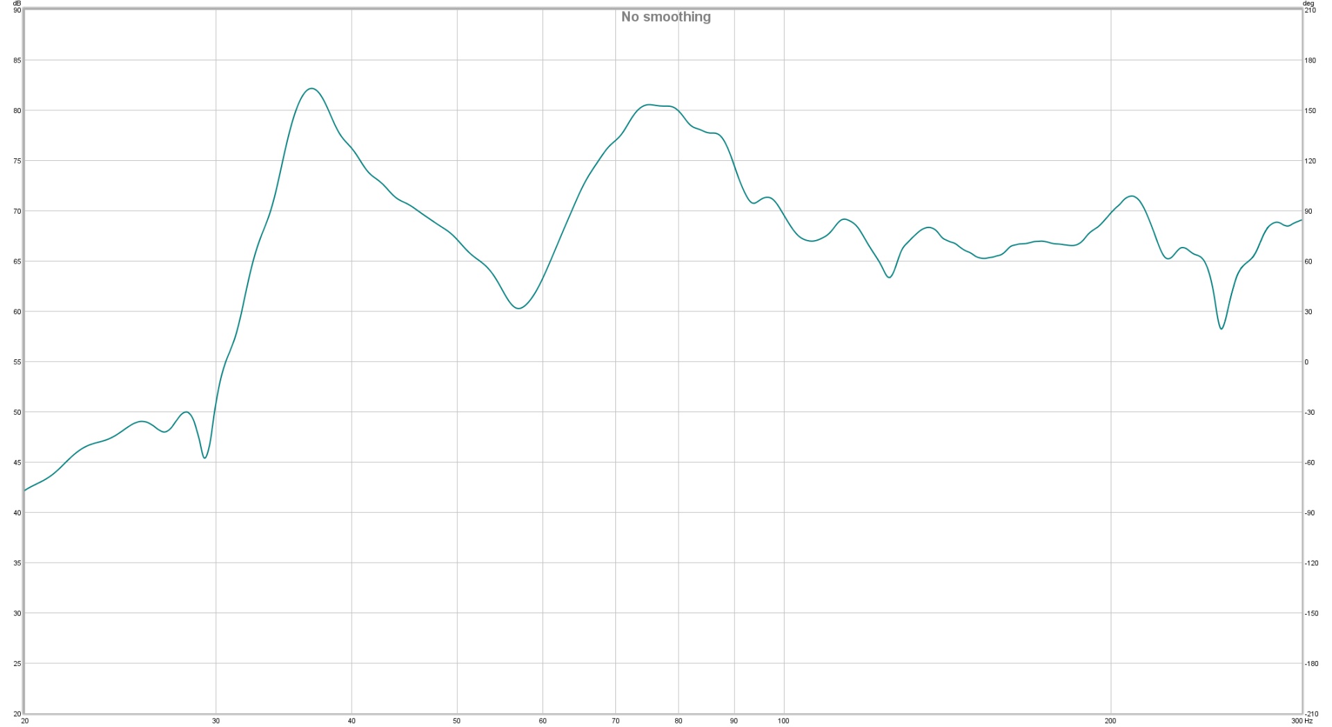

Ich habe mir mal die Mühe gemacht und aktuelle und alte Messungen aufbereitet um das zu verdeutlichen:
Ausgangssituation, Möbilierter Studioraum 4,2x4,4mx2,5m, noch keine Isobond Absorber in den Ecken angebracht, Speaker (2x Genelec 1031A) sind im Raum ca 1m unter der Decke hängend montiert mit Wandabständen >1,5m, Sub (Genelec 1092A) befindet sich an der hinteren Wand mittig:

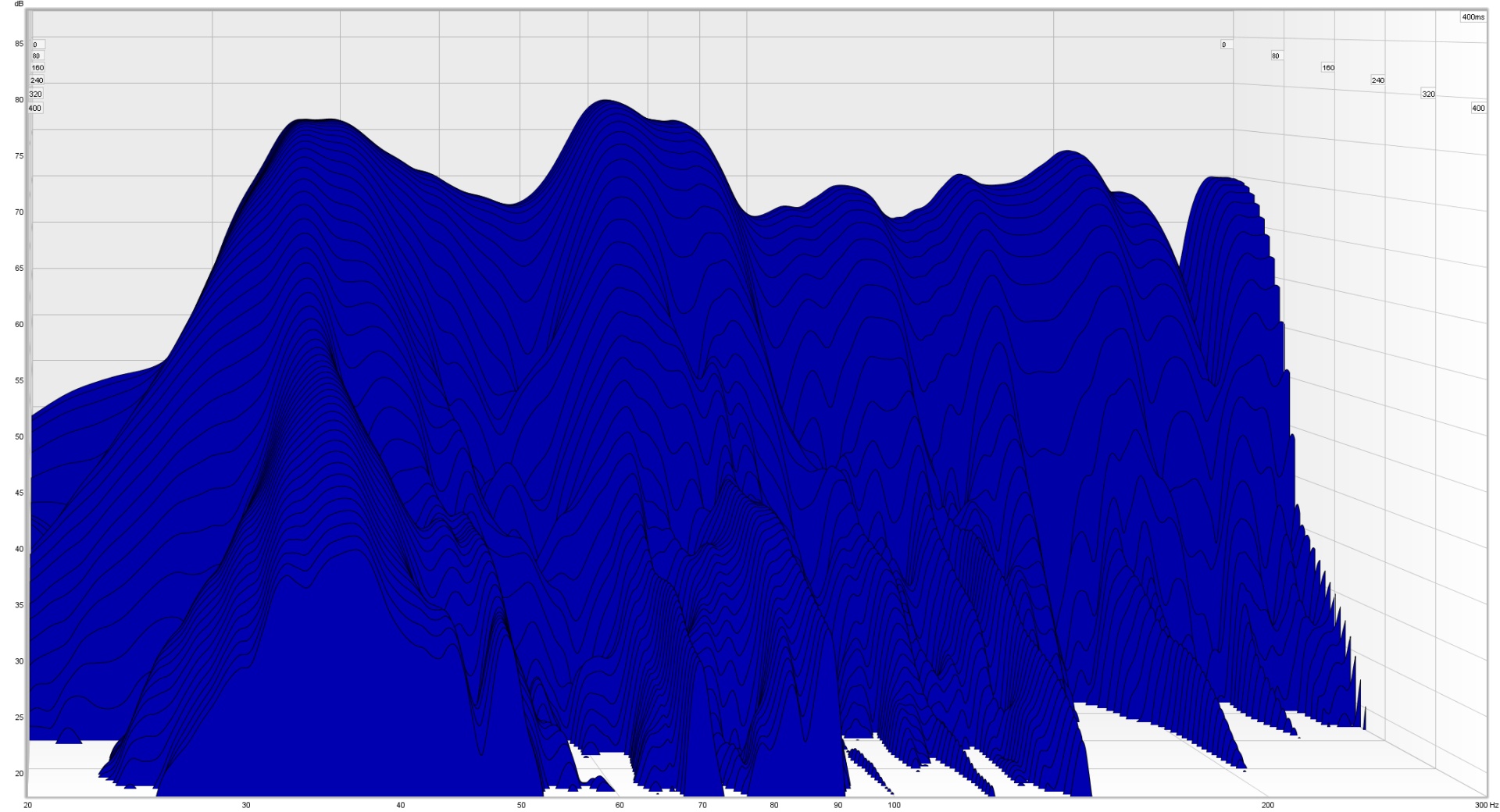

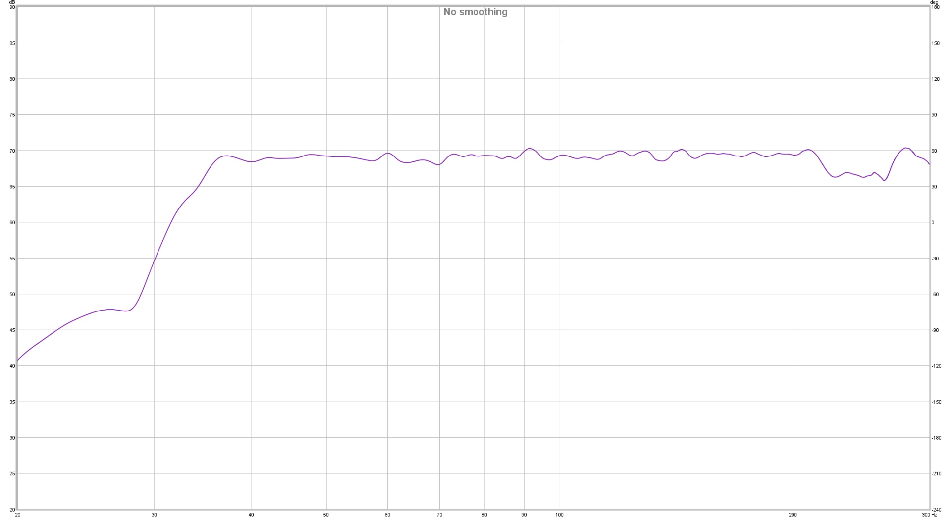

Mit Caruso Isobond Eck-Absorbern:

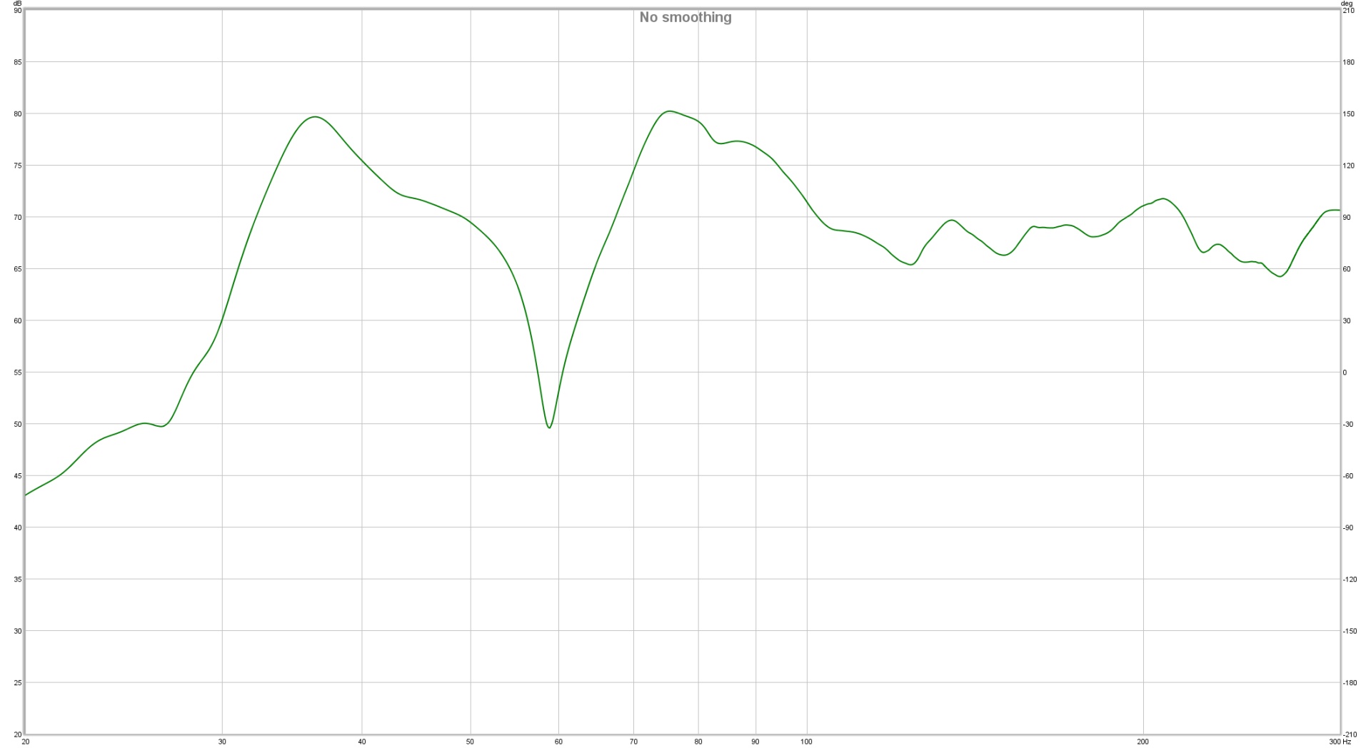

Sub mit etwas Wandabstand:
Sub mit mehr Wandabstand:

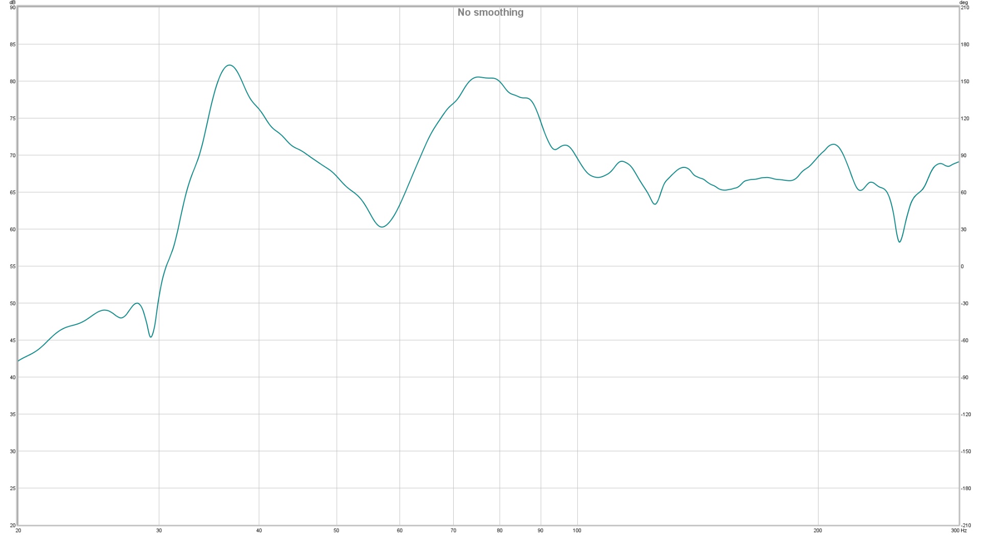

Sub hinten an der Wand, in ca 1m Höhe:

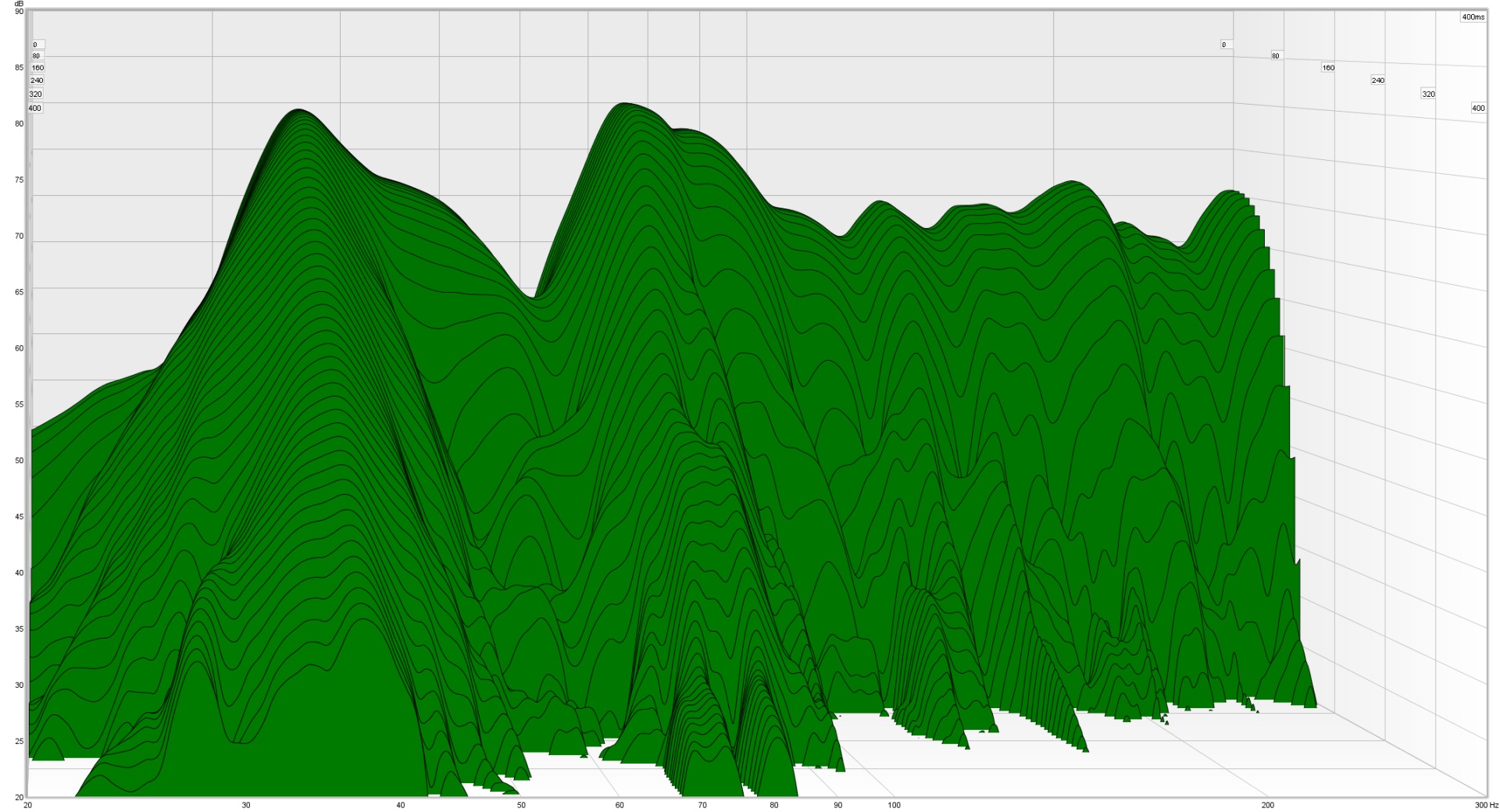

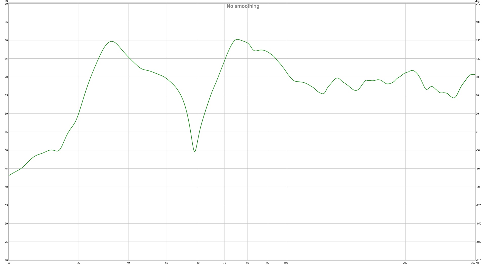

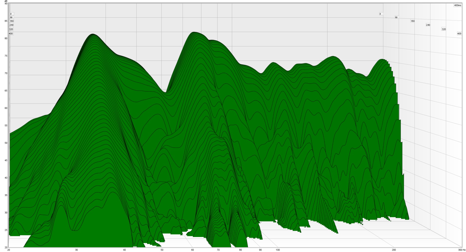

Aktuelle Messung, Sub lauter aber mit Bass Roll Off, keine Absorber hinter den Computermonitoren um die Tischreflektion zu bekämpfen (sieht man schön am Einbruch zwischen 200 - 300Hz, Antimode deaktiviert:
Wasserfall Sub Lauter + Bass Roll Off  - ohne Absorber hinter den Bildschirmen.jpg

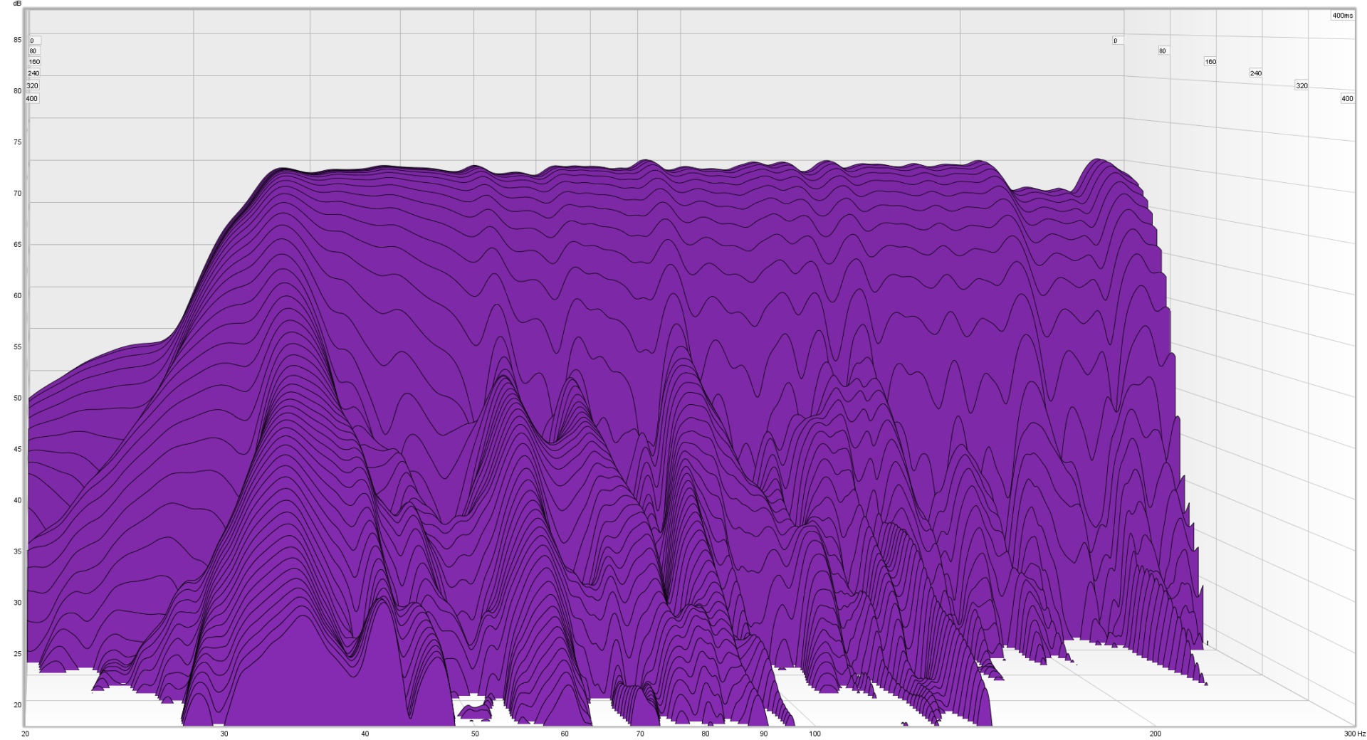

Das ganze mit aktiviertem Antimode und zusätzlich im Antimode gesetzten manuellen EQs:
Meiner Meinung nach reicht das auch absolut aus, um Mischungen in der Musikproduktion zu beurteilen. Bis 20Hz muss nicht zwingend sein wenn man keinen Filmton mischt. Wie gesagt, unter 40Hz dreht einem das Masteringstudio idR. sowieso komplett raus solange man das nicht explizit anders wünscht.

@druckluft das sieht wirklich interessant aus! Mit welchem Gerät misst man das und mit welchem Programm wertet man das aus?
Klick mich hart
Als Messmikrofon sowas
Obs günstigere gibt, die was taugen kann ich dir jetzt nicht sagen. Ich selbst benutze das verlinkte Modell und bin zufrieden damit.
Gibt natürlich bessere, aber ob da die Verhältnissmäßigkeit noch gegeben ist sei jedem selbst überlassen.
Was man, wenn man einmal am Hörplatz gemessen hat schnell lernt: auf Angaben wie "-3db bei x hz" kann man getrost scheißen...in einem unbehandelten Raum hat man Berg- und Talfahrt im Bass.

Vorteil des UMIK-1 ist halt, dass man keine separate Soundkarte braucht. Wer jedoch schon eine ordentliche (i.d.R. externe) Soundkarte mit Phantomspeisung im Hause hat, der kann auch ein brauchbares Mikrofon nehmen und es kalibrieren lassen, falls nicht schon eine Kalibrierungsdatei vorliegt (Beispiel Behringer ECM800 neu für 55,- oder gebraucht um 30-35,-, Kalibrierung 25-30,-).
Ich habe zum Messen das bereits erwähnte Behringer ECM-8000 verwendet. Scheint wahrscheinlich vom selben chinesischen Hersteller zu kommen wie das UMIK-1 (sogar das Case ist das gleiche), nur dass letzteres eben die Version mit USB ist. Richtig, für das ECM-8000 benötigt man ein Audiointerface mit Phantomspeisung oder einen Phantomspeiseadapter, oder noch besser einen extra Vorverstärker, wenn man es an einer normalen Soundkarte anschließen will. Im Prinzip funktioniert die Messung mit jedem besseren Mikrofon mit Kugelcharakteristik, wenn man den Frequenzgang kalibriert. Vorteil beim ECM-8000 ist, dass man sich bei Hometheatershack das Kalibrirungsfile für REW runterladen kann (Link funktioniert erst nach Registrierung). Interessant ist auch die Grafik bzgl. der Serienstreuung beim ECM-8000 (bestätigt mal wieder was ich im allgemeinen von Behringer halte :evillol:). Für die Raummessung ist so eine Streuung von 5dB aber eher Nebenkriegsschauplatz. Welche Probleme auftreten und welche Veränderungen eine andere Aufstellung bringt, sieht man trotzdem. Der Frequenzgang des Mikrofons hat im Gegensatz zu dem des Raumes am Aufstellungsort keine harten Einbrüche oder steilflankige Überhöhungen.
Was mir bei meinen Messungen noch aufgefallen ist:
- Je weiter entfernt der Sub von der hinteren Wand aufgestellt war, umso tiefer war die Frequenz des Einbruchs (SBIR, klick, klick) durch die ersten Wandreflektionen. Mit zunehmender Entfernung wurde der Einbruch auch immer heftiger und steilflankiger.
- Erst mit installierten Eckabsorbern (ca 3-4 m³ Material) wird der Einbruch deutlich als solcher erkennbar. Hörbar war das bei Songs, wo bestimmte Noten im Bass so gut wie nicht mehr hörbar waren. Ohne Eckabsorber wurde der Einbruch zumindest teilweise von den Raummoden kaschiert.
- Die Wahl des Abhörpunktes wirkt sich (zumindest bei mir, vor allem deshalb weil die untersten beiden Raummoden sehr dicht beieinander liegen) viel stärker darauf aus, wie sich die Raummoden bemerkbar machen, als die Aufstellung des Subs. Ist auch irgendwo klar: Selbst wenn der Sub an einem Punkt steht, wo er eine bestimmte Raummode nicht DIREKT anregen kann, wird er dies über Umwege (z.B. Wandreflexionen tun). Das heißt dann, der Peak wird sich im Frequenzgang nicht so stark zeigen, es wird aber trotzdem nachschwingen und unpräzise klingen.
- Für die Auswirkungen der Wandreflexionen sind Aufstellungsort und Abhörpunkt gleichermassen wichtig. Hier zeigen sich sehr große hör- und messbare Auswirkungen gerade in Bezug auf die Einbrüche.
- Die Raummode zwischen Boden und Decke hatte bei mir von vorneherein nicht so große Auswirkung, weil sie wohl erstens durch die am Boden stehenden Möbel (vor allem eine flache Couch) bereits etwas gedämpft wird, zweitens und wichtiger weil sich der Abhörpunkt (sitzend am Tisch) ungefähr auf der halben Raumhöhe und somit bei einer Auslöschung befindet.
- Akustisch behandelt und mit halbwegs vernünftiger Aufstellung der Speaker, läßt sich der Frequenzgang für einen bestimmten Abhörpunkt relativ gut mit einem System wie dem Antimode korrigieren (wobei ich noch recht ordentlich mit dessen EQs nachhelfen musste). Gerade die steilflankigen Einbrüche durch den SBIR lassen sich aber so nicht in den Griff bekommen - was übrigens auch im Manual des Antimode erwähnt wird. Abhilfe schafft hier nur eine andere Aufstellung.
