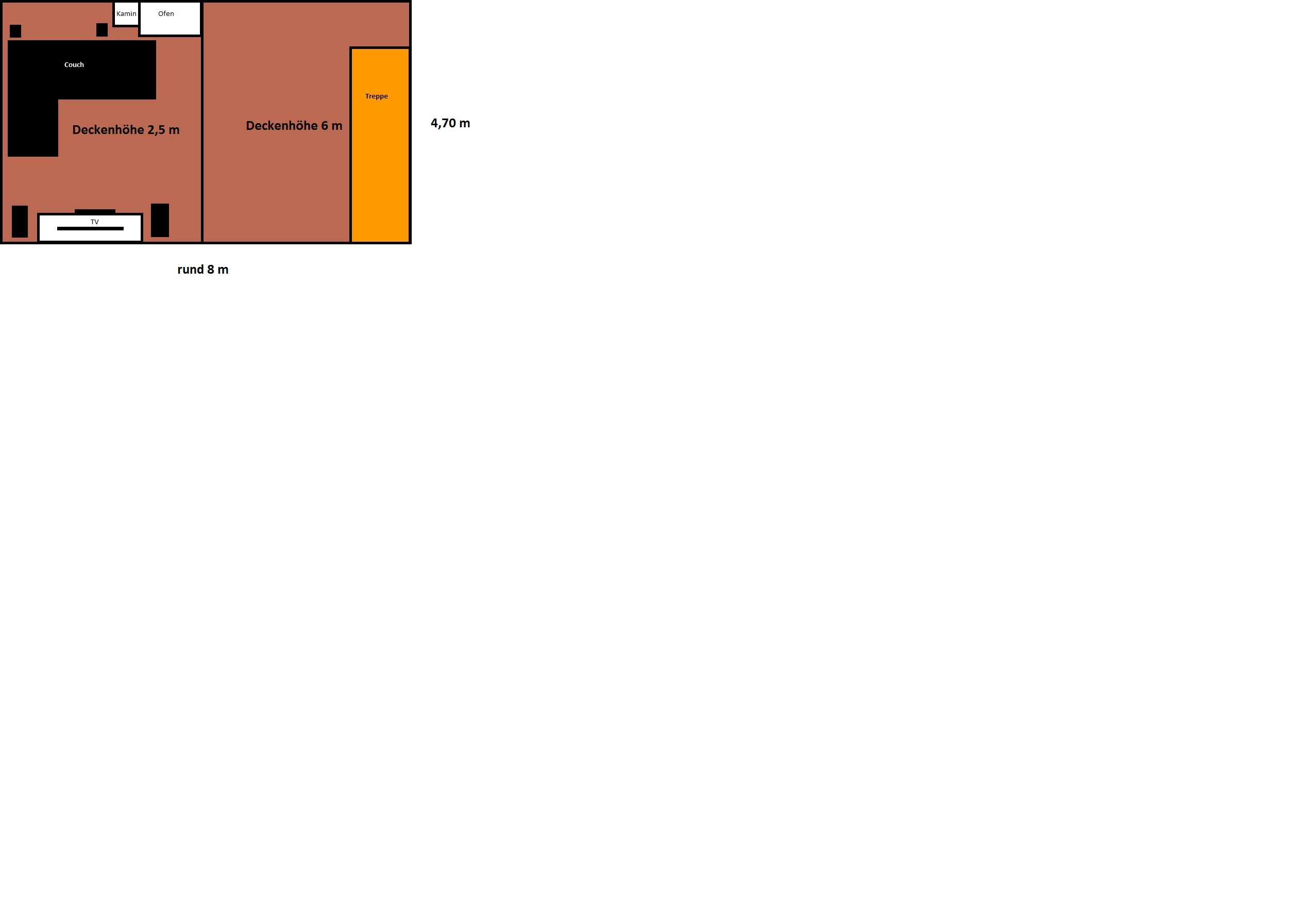

Zur Raumsituation fertige ich gerade einen Plan, sonst kann mich sich das nicht vorstellen
Hier noch der grobe Skizzenplan. Die mittlere Trennlinie ist keine Wand sondern nur als "Trennlinie" zu verstehen.

Ich denke aber alleine aufgrund des zu beschallenden Volumens (speziell Bass Schallwellen drehen nicht am Ende des eigentlichen TV Bereichs wieder um ;) ) solltest du dir die Option eines zweiten Subs offen halten
Ganz pauschal: je größer der Raum (Volumen), desto weniger hast du mit Dreck-Effekten zu kämpfen und DSP's nutzen dir weniger, aber desto mehr pure Kraft benötigst du. Ob man das besser zentral mit einem Sub erledigt oder geschickt angeordnet mit zweien (oder noch mehr) den Raum besser "ausleuchtet" hängt immer vom Einzelfall ab.
Witzig ich hab einen recht Ähnlichen Raum und nur den SVS PB1000 laufen. Mir reicht der Druck voll und ganz und ich höre oft sehr laut (Referenz Pegel). Suchst du einen Sub in Hochglanz oder warum fällt der raus?

Im direkten Hörbereich bei der Couch ist die Bassleistung auch gar nicht schlecht, nur kommt eben zum Beispiel im Essbereich an der Treppe nichts mehr an. Dies waren zumindest meine Erfahrungen mit dem Onyx Sub, weswegen dieser nicht gekauft wurde.
