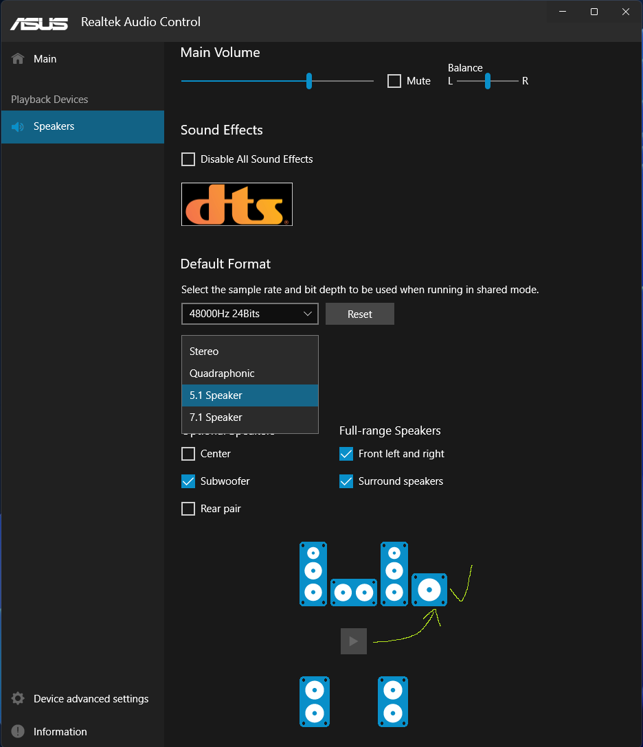

Hi Community, nachdem man mir hier so toll mit einem Bios Problem helfen konnte habe ich jetzt ein Audio-Problem zum lösen:
Ich habe zwei Lautsprecher per Klinkenkabel am Front Speaker Out (Grüne Buchse) angeschlossen. Des weiteren ist ein Subwoofer am C/Subwoofer Out (Gelbe Buchse) angeschlossen.
Die Lautsprecher sind wie folgt konfiguriert:
Front L/R + Subwoofer (es handelt sich um einen standalone full-size Subwoofer mit einem Mono-Eingang für ein dediziertes LFE Signal)
Wenn ich im Audio Control Center auf den Subwoofer klicke dann gibt der Subwoofer ein tiefes Brummen von sich -> Subwoofer ist korrekt angeschlossen und funktioniert.
In den Spielen wird der Subwoofer jedoch nicht angesteuert, ebenso wenig wenn ich zB in VLC Audiodateien abspiele. Was kann ich machen, damit der Subwoofer auch mit Ton versorgt wird?
Also als erstes Fullrange bitte ausmachen. Sei denn du hast wirklich große Lautsprecher. Dann solltest du irgendwo eine Trennfrequnz einstellen können. Diese sollte 80Hz oder kleiner liegen (je nach dem wie groß deine normalen Lautsprecher sind)
Geh mal auf Divice advanced settings und schau ob du das da einstellen kannst.

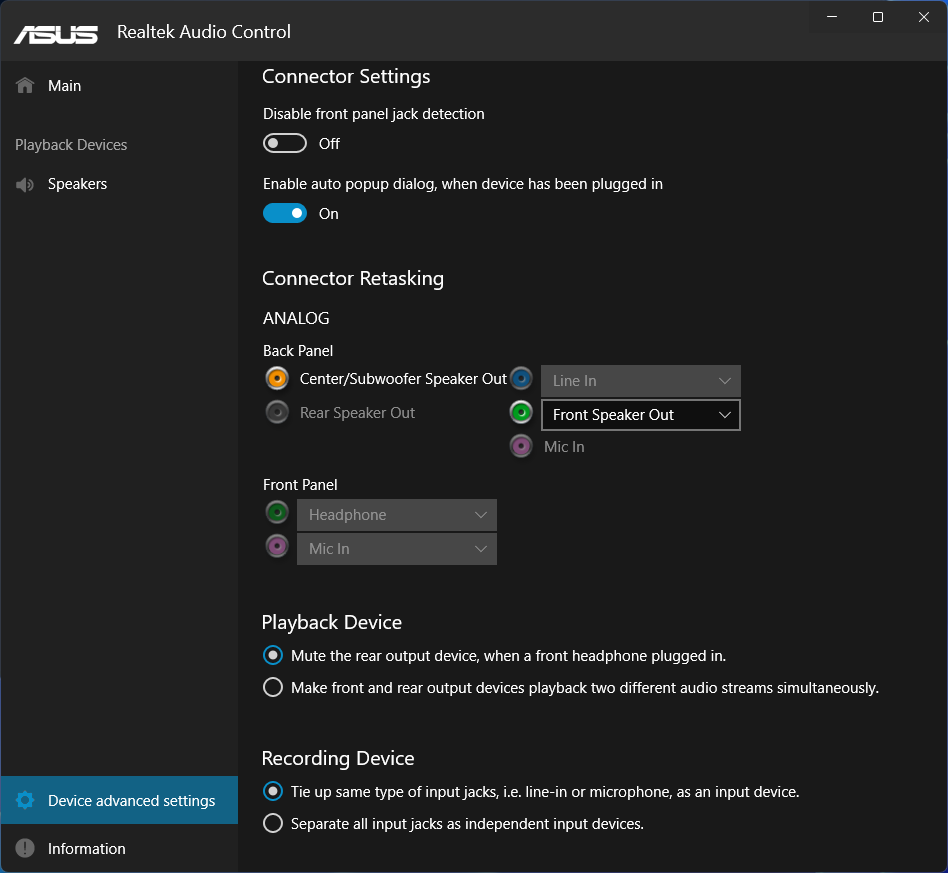

Device advanced settings ist auf dem ersten Screeshot zu sehen. Dort gibt es leider keine Crossover Frequenz.
Full Range Speaker an/aus macht keinen Unterschied, der Subwoofer wird in keinem Fall angesteuert.
