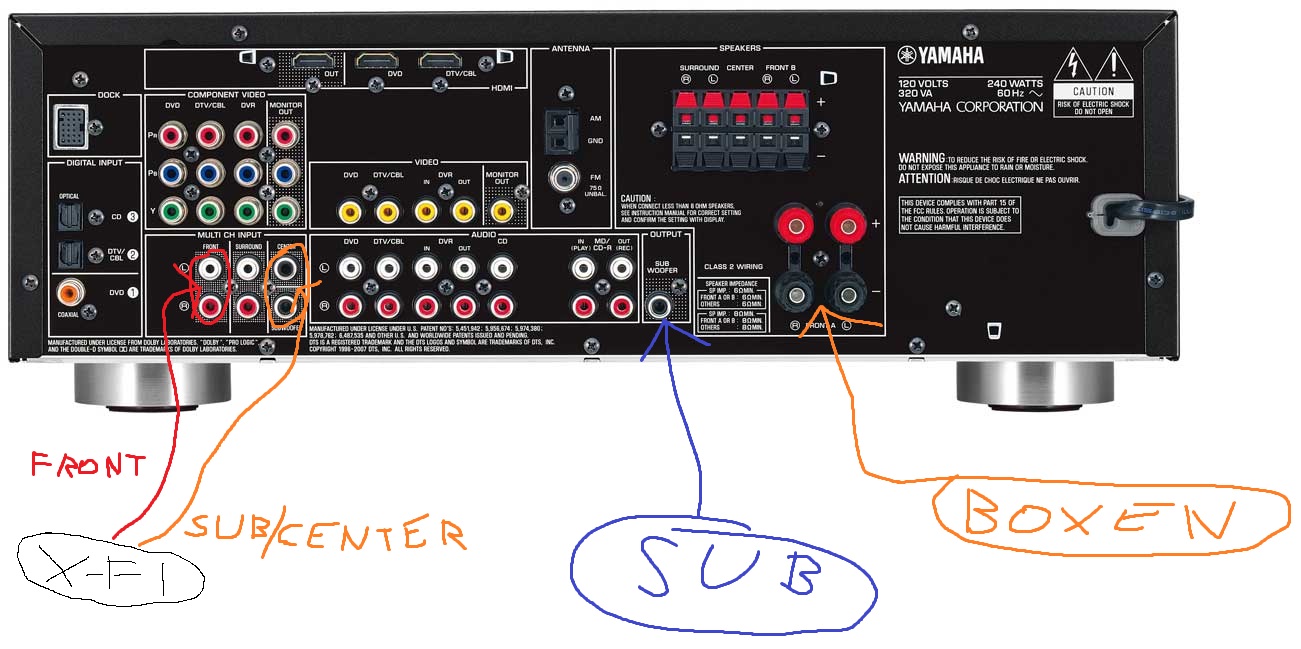

Also ich nutze ne X-Fi XtremeMusic für Games und Musik, habe sie mit meinem AVR per Multi CH Input angeschlossen, aber der Subwoofer gibt keinen Laut von sich; Sub funktioniert sonst.
Habe zwei Klinke auf 2x Chinch-Kabel, eins vom Stereo-Ausgang @ Front beim AVR und eins vom Sub/Mid-Ausgang @ Center/Subwoofer angeschlossen.

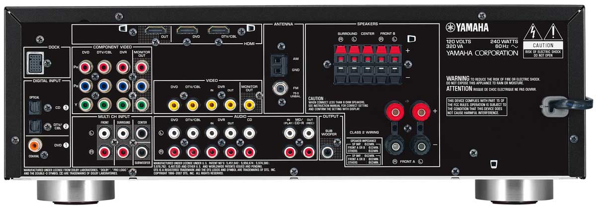

Pic vom AVR unten.

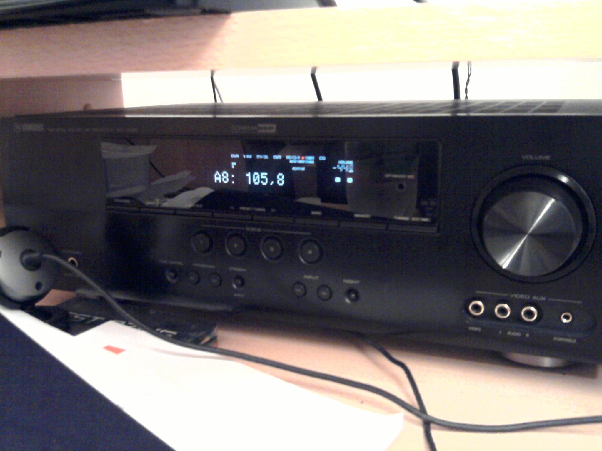

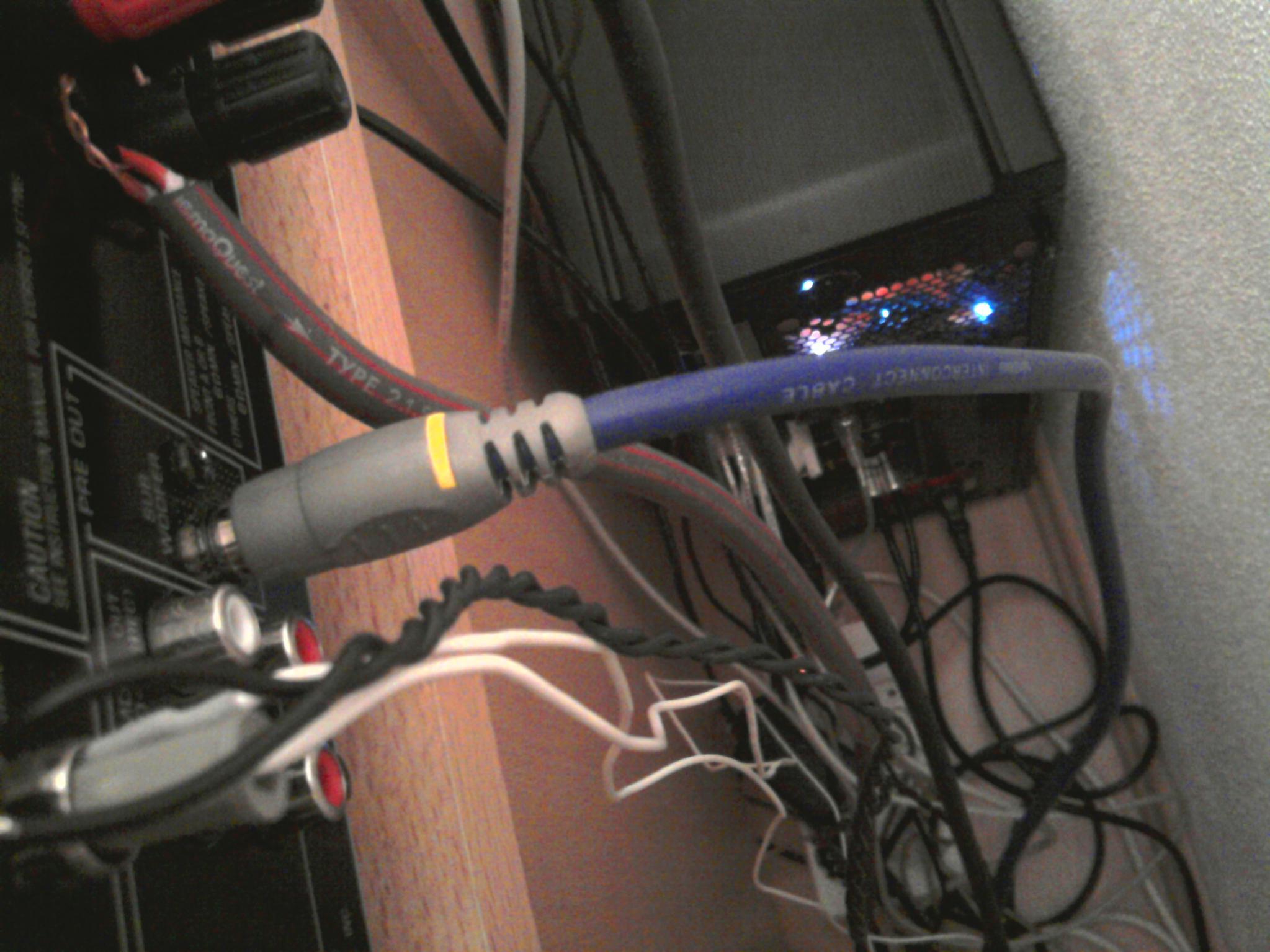

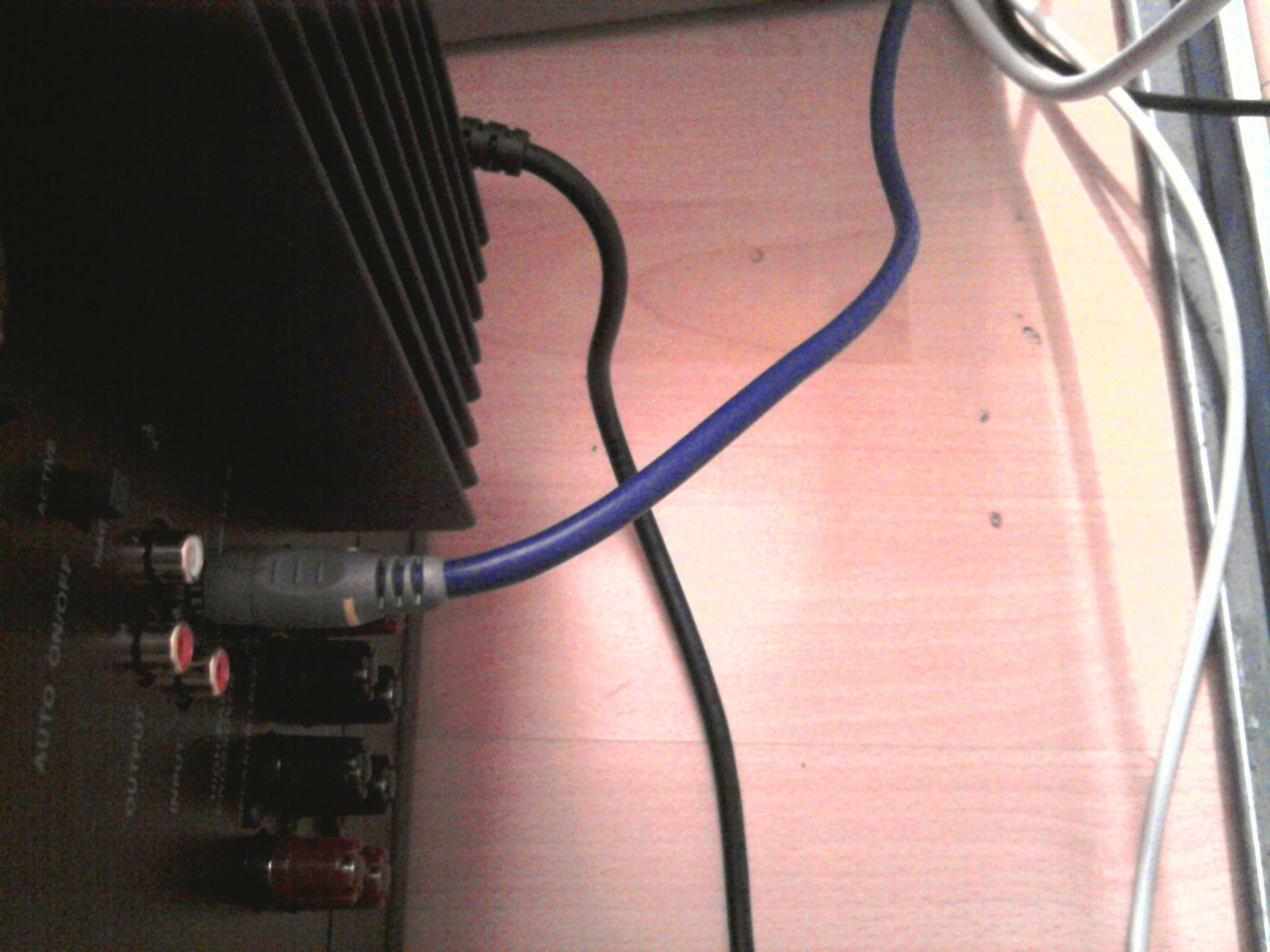

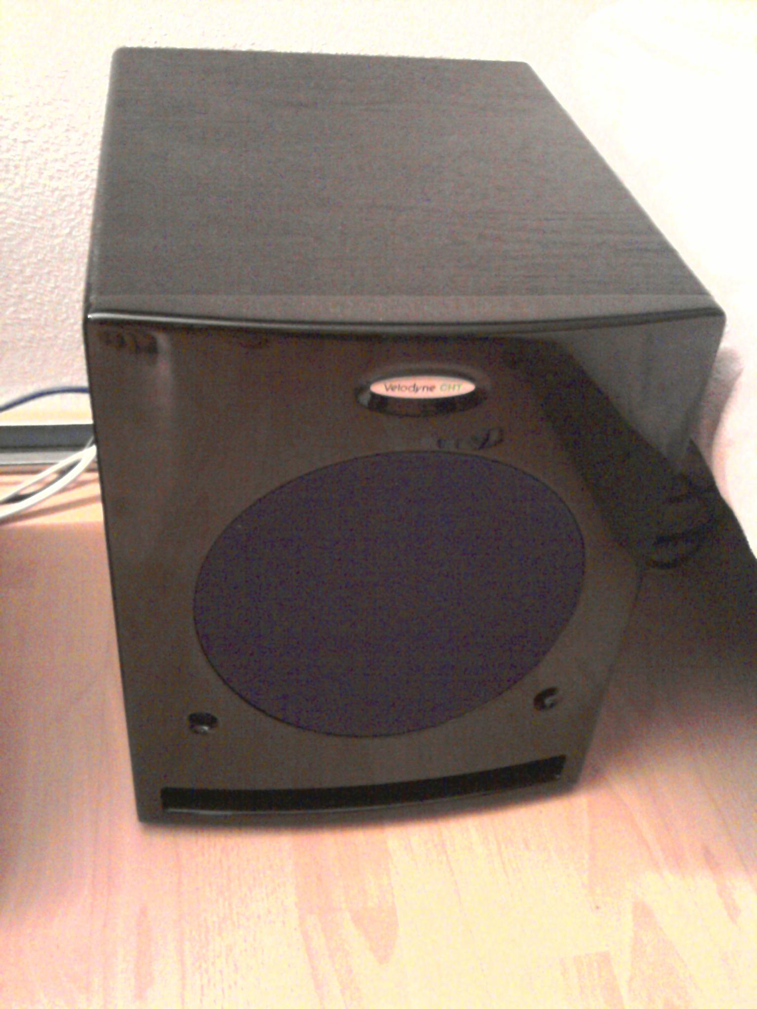

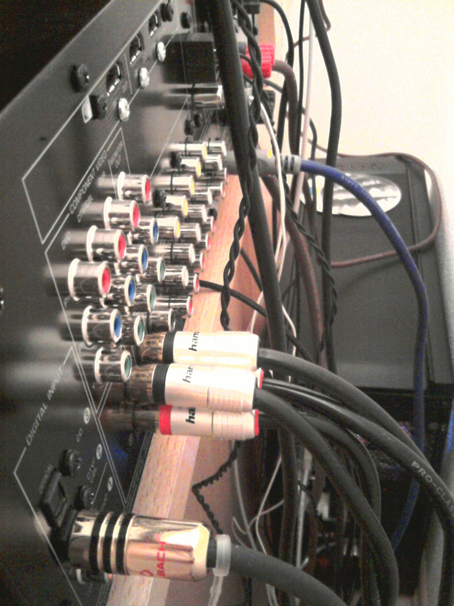

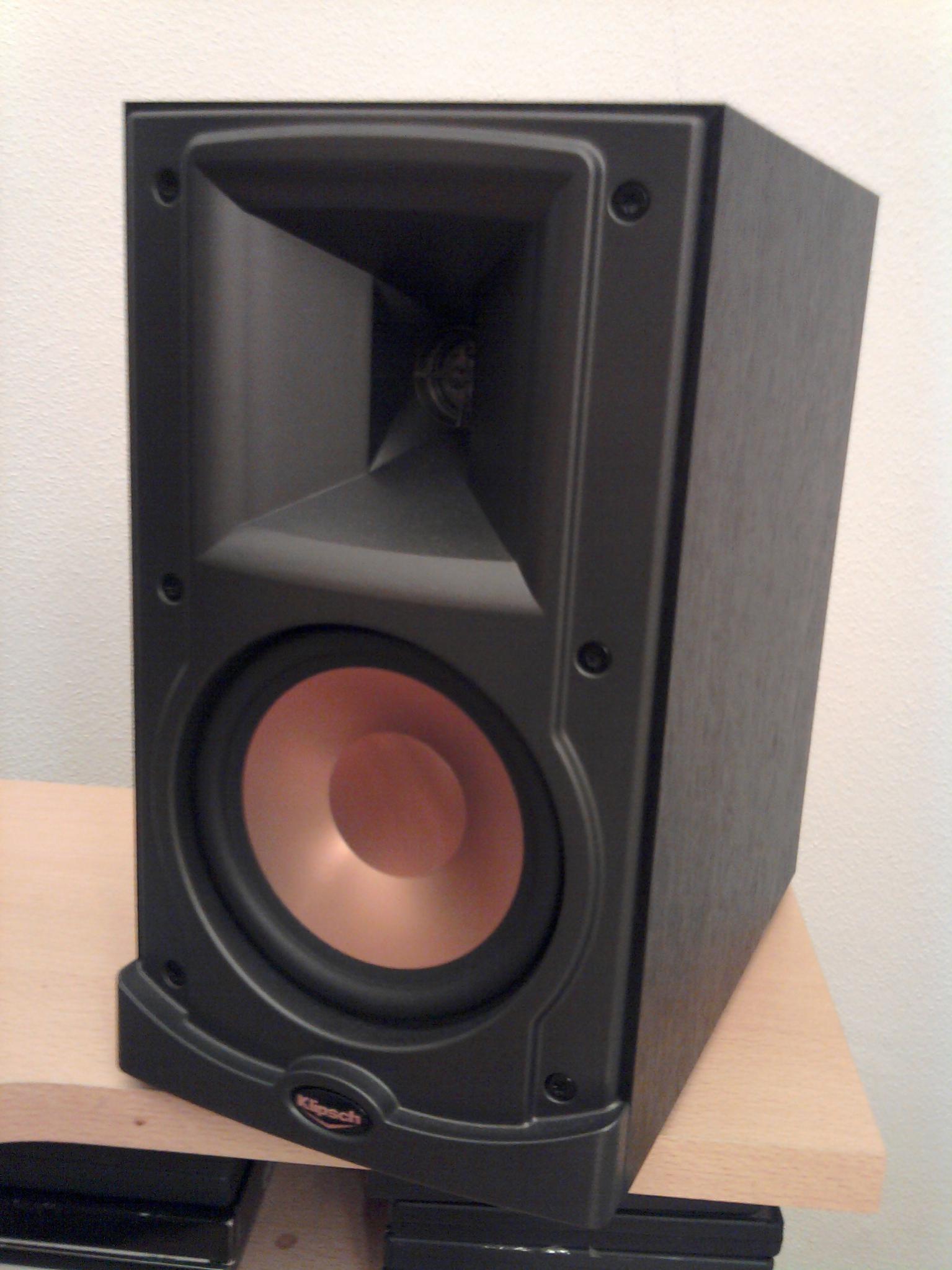

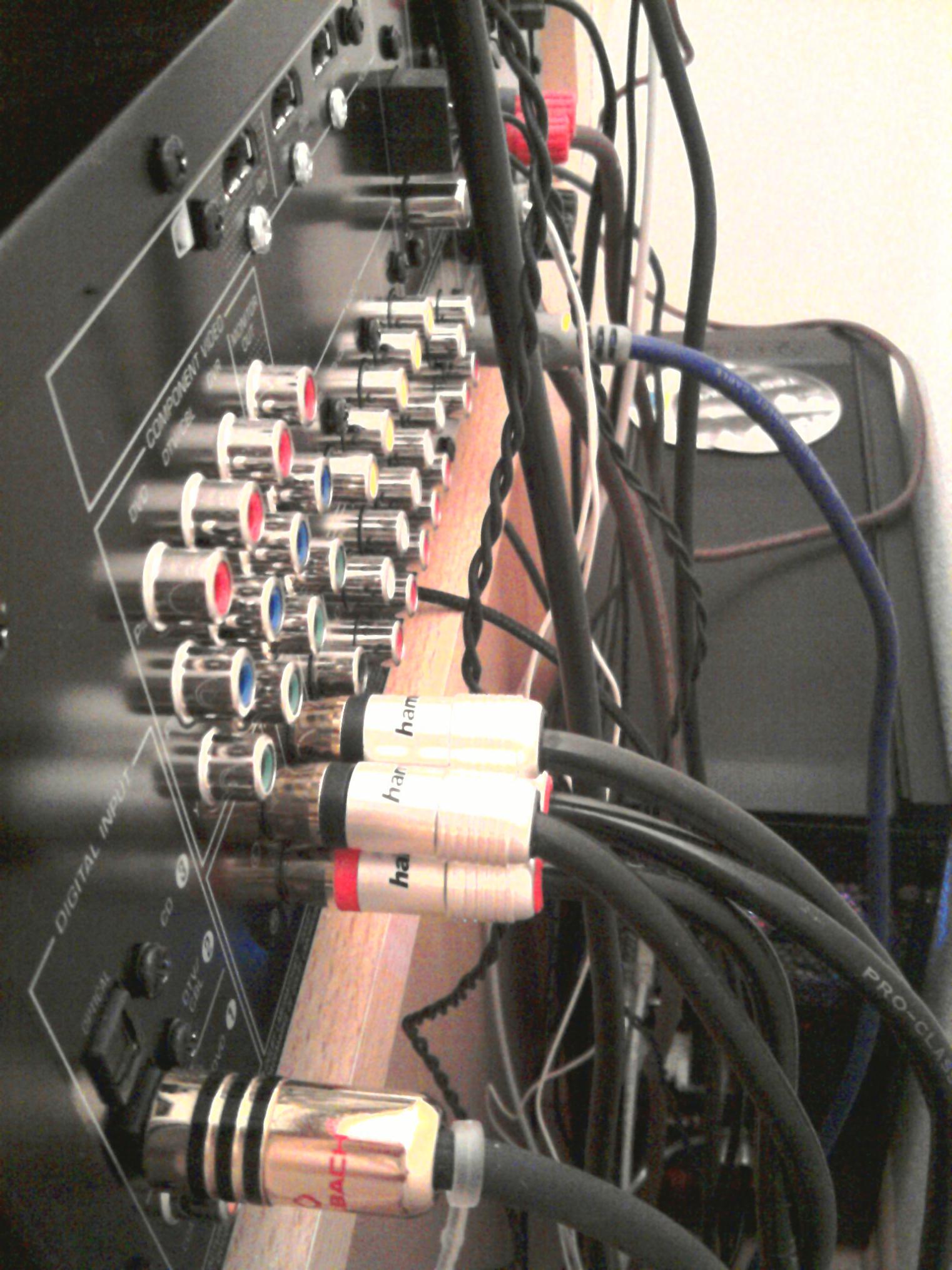

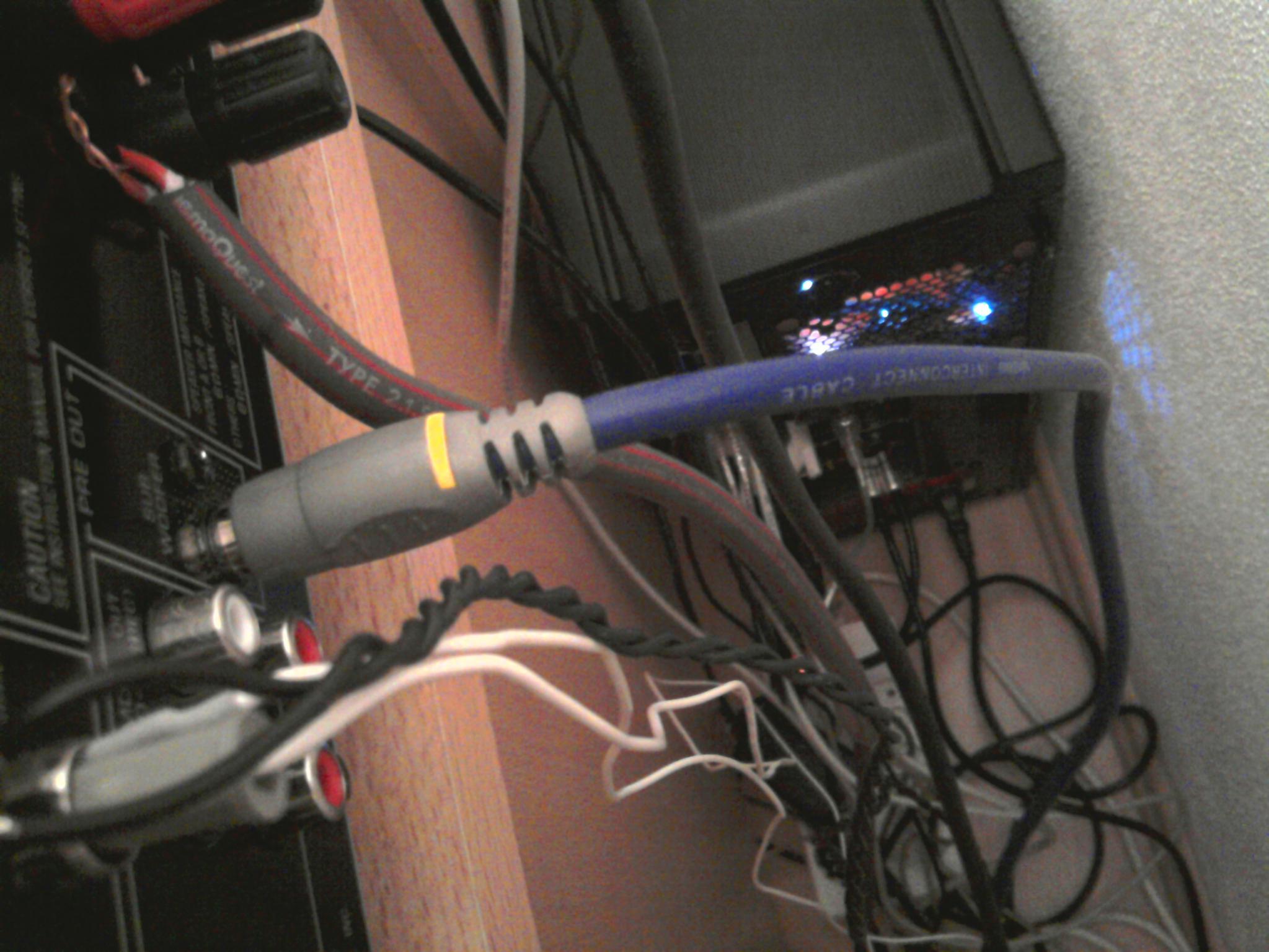

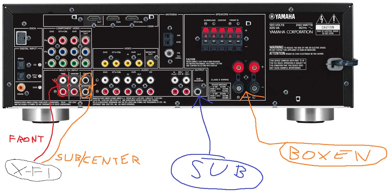

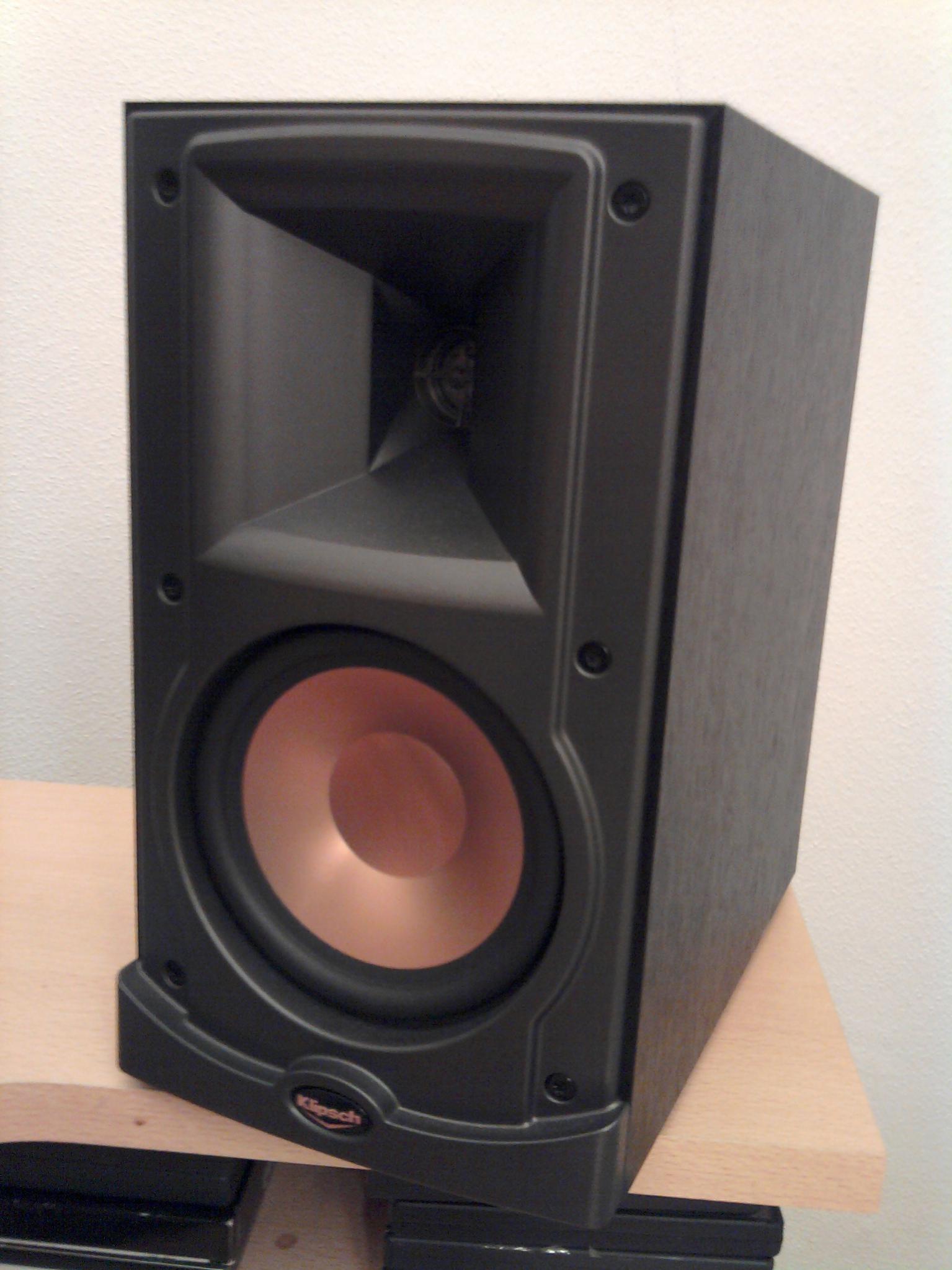

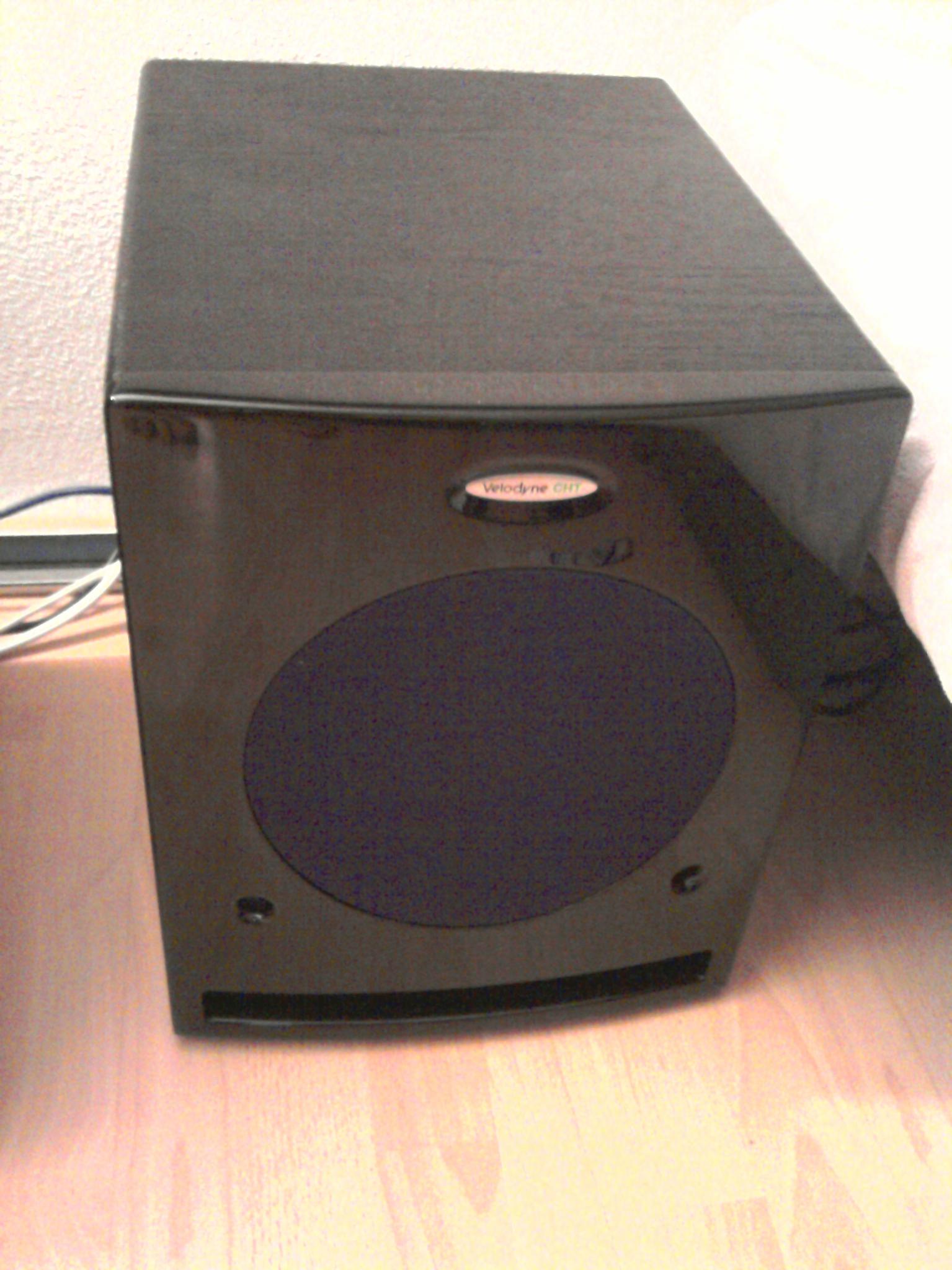

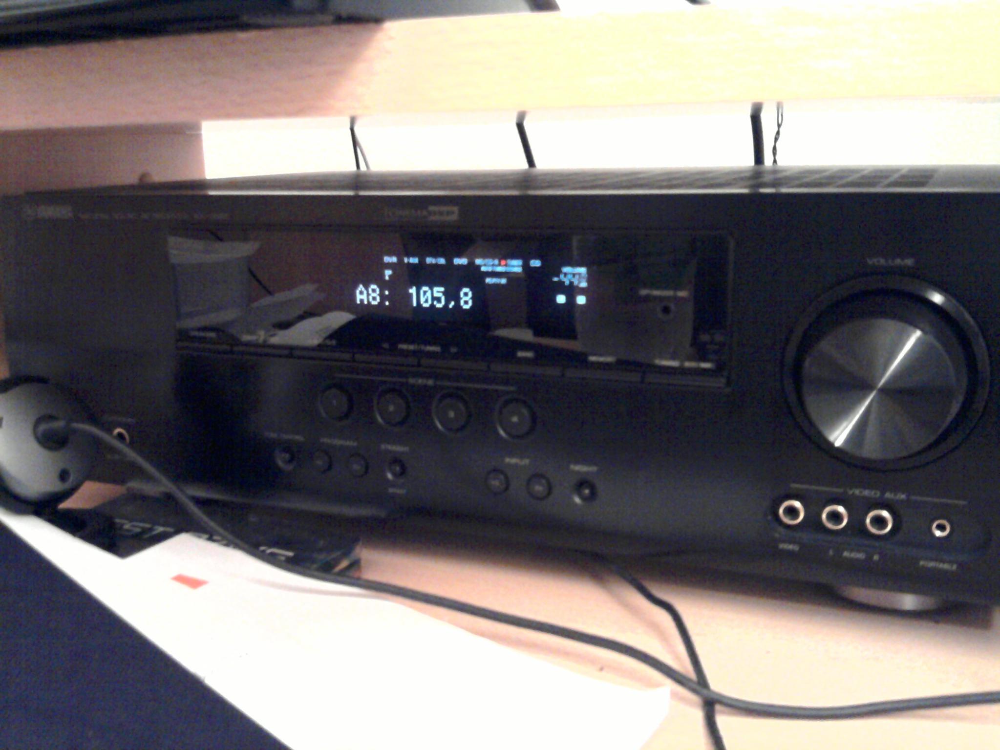

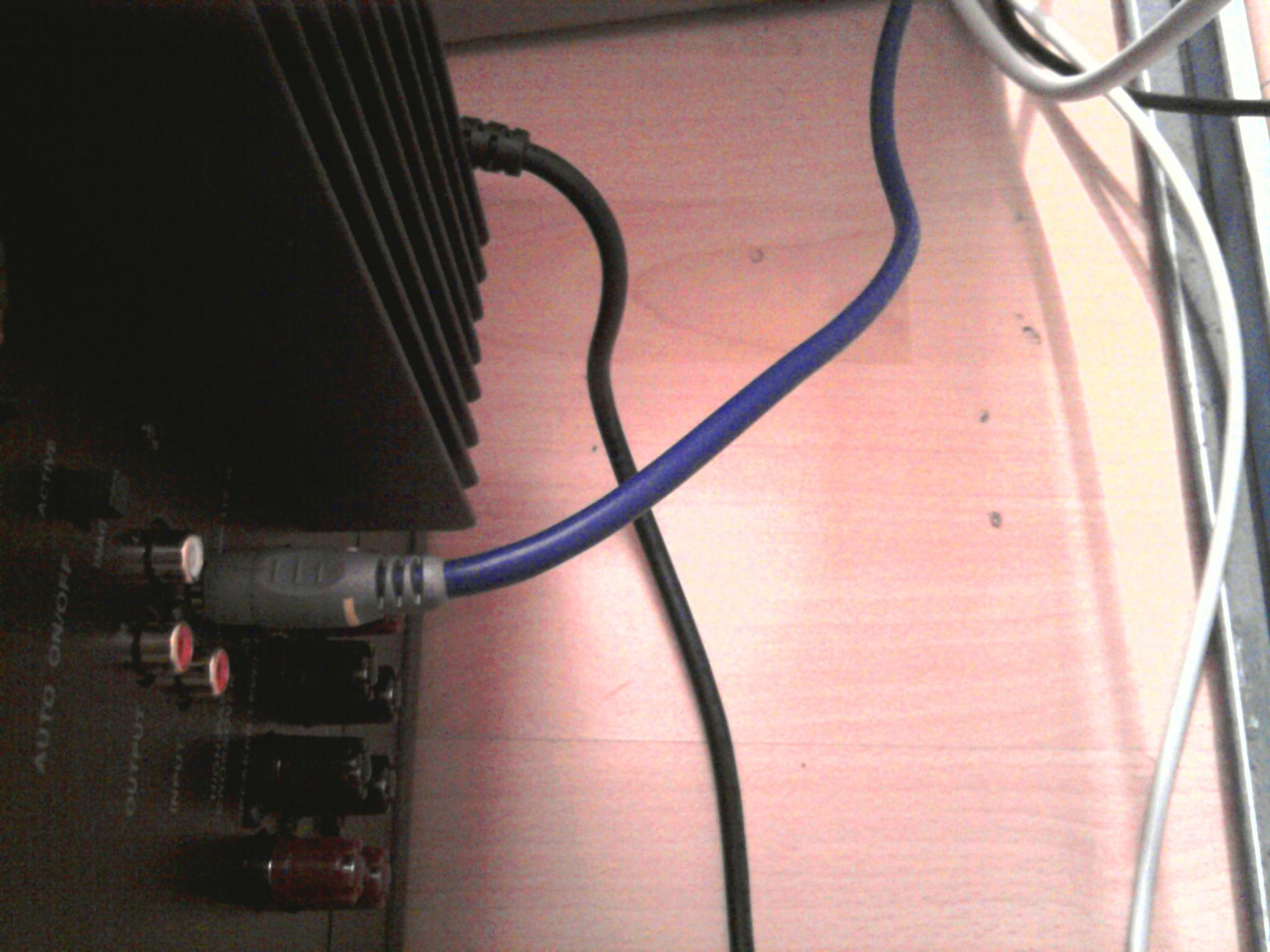

Hab Pics gemacht, und gleich auch vom Equipment..
Funktioniert der Subwoofer wenn du Radio hörst? Wenn ja kann es eigentlich nur an der Einstellung der Xfi liegen. Vllt hilft dir einer der beiden Threads weiter Klick oder Klick.
Ja der Sub geht beim Radio hören..
Sicher das nur Center und Subwoofer aus dem Ausgang der X-Fi kommen? Damals bei einer Audigy 2 hat der Ausgang Front Center, Rear Center und Subwoofer rausgeschleust. War natürlich so, dass bei den Standard Klinke zu Cinch Kabeln nur die Center Kanäle übertragen wurden...
Kann sein das es nicht mehr so ist, aber seit dieser Zeit benutze ich ein entsprechendes Kabel mit drei Cinch Ausgängen. Meine X-Fi Titanium läuft damit jedenfalls ohne Probleme.
Hm also hab meine X-Fi mit dem Z-5500 per Klinke/2xCinch früher problemlos betrieben :S
Ausgänge sind von rechts nach links gesehn: Mic, Front, Center/Sub, Rear.
EDIT: SORRY war mein Fehler -.- der 2. Anschluss von rechts ist Rear, der 3. ist Sub/Center!
Aber neues Problem, Sub geht nur wenn ich 5.1 und die Bassumleitung aktiviere, bei 2.1 gibts die Bassumleitung nicht...wtf
