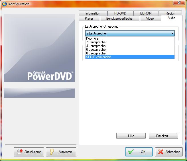

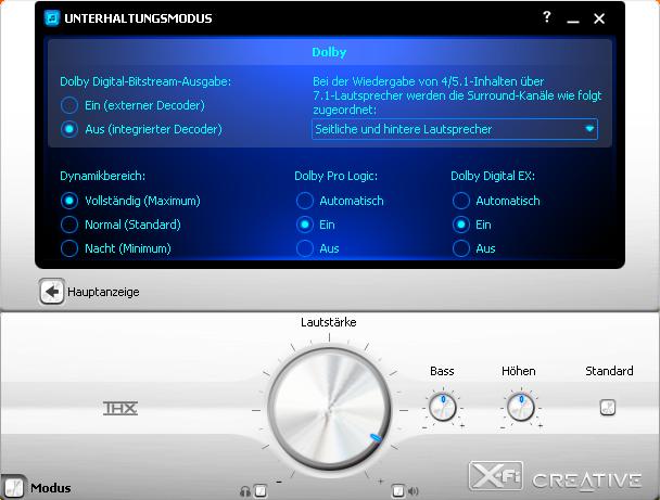

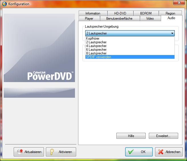

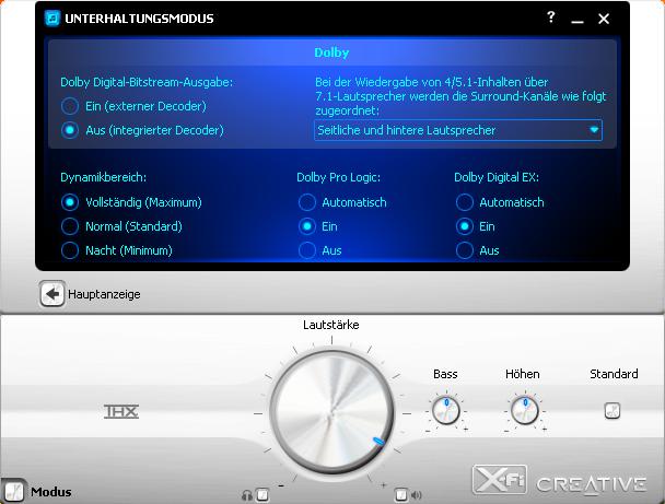

Kommst du an diesen Einstellungspunkt in PowerDVD ran (siehe Bilder)? Hast du in der X-Fi-Software dieses Menü so konfiguriert, dass bei Dolby Digital Bitstream-Asugabe "Ein (externer Decoder)" steht?
Wenn PowerDVD die Einstellungsmöglichkeit nicht bietet, liegt das daran, dass du keine aktivierte Version besitzt. Standardversionen sind im Funktionsumfang begrenzt, allerdings gehört dazu m.E. nicht SPDIF Passthrough.

zu bild eins, ja, ich habe auf externen decoder geschaltet!
und zu bild zwei, s/pdif verwenden stand bei mir eine gannze weile nicht da, und dann tauchte es plötzlich auf!xD frag mich nicht, wieos! ich habe dann auf s/pdif verwenden geschaltet, doch trotzdem, lege ich eine film dvd ein, wird auf meinem av-receiver trotzdem nur pcm angezeigt!
