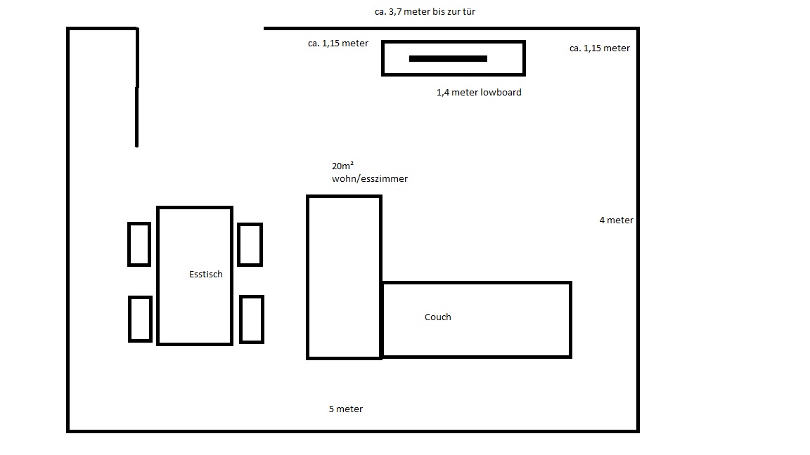

Wie groß ist der Raum, wie sollen/können die Lautsprecher platziert, aufgestellt werden?
20m². Siehe Anhang. Die Lautsprecher sollen neben das Lowboard.
