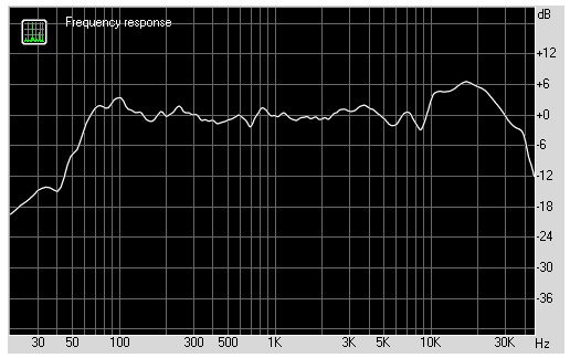

HINWEIS:
1. KRK Rokit 6 G3 - 38Hz bei -10dB
2. Messung der "neuen" Solo 6C (Unterhalb von 70Hz Talfahrt unter 50Hz quasi nicht mehr vorhanden.):
Vossten schrieb:
Nur dass die Solo 6C WEDER neutral NOCH Nahfeldmonitore sind.
Als einer der die SOLO 6C besitzt kann ich nur sagen: Basslastig. Die Teile klingen wie ein 2.1-System ohne die Übergangsschwäche im 150~200Hz-Bereich. Das sind spassige Lautsprecher und laut können die auch... aber neutral sind die nicht.
Zugegeben, die meisten 2.1-Systeme kommen ca. 10Hz tiefer ohne Frequenzabfall (45Hz statt 55Hz) aber ein großer Unterschied ist das nicht beim zuhören.
In purer Bassmenge musst du schon mindestens einen kräftigen Subwoofer wie den des Logitech Z-2300 herziehen um einen Mehrgewinn festzustellen.
Auf heutzutage verfügbare Systeme übersetzt wäre das das Edifier S730D oder das Teufel Motiv 2 MK2 - also weit außerhalb des Budget. Logitech hat heute garnichts vergleichbares mehr im Angebot und kommt mir bloß nicht mit dem Z623.
