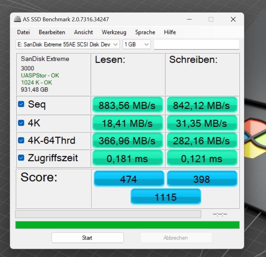

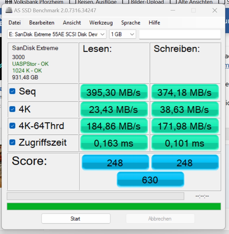

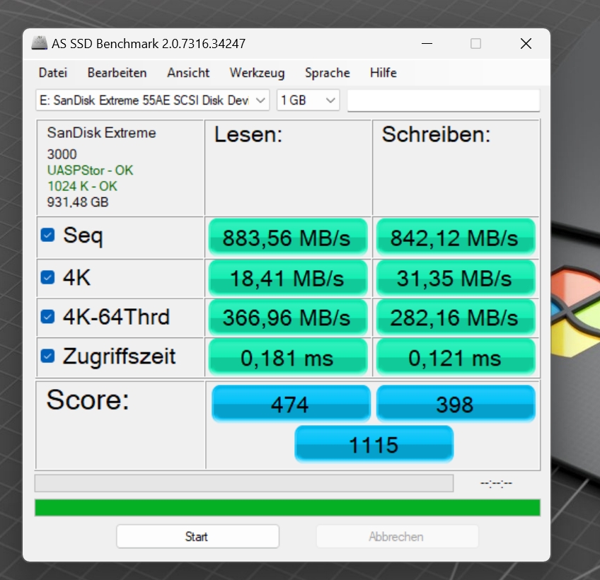

Ich habe diesen Stecker gekauft und übertrage mit meiner externen SSD wie folgt. (siehe Bild)
https://www.amazon.de/gp/product/B07FXMQXL6/ref=ppx_yo_dt_b_asin_title_o07_s00?ie=UTF8&psc=1

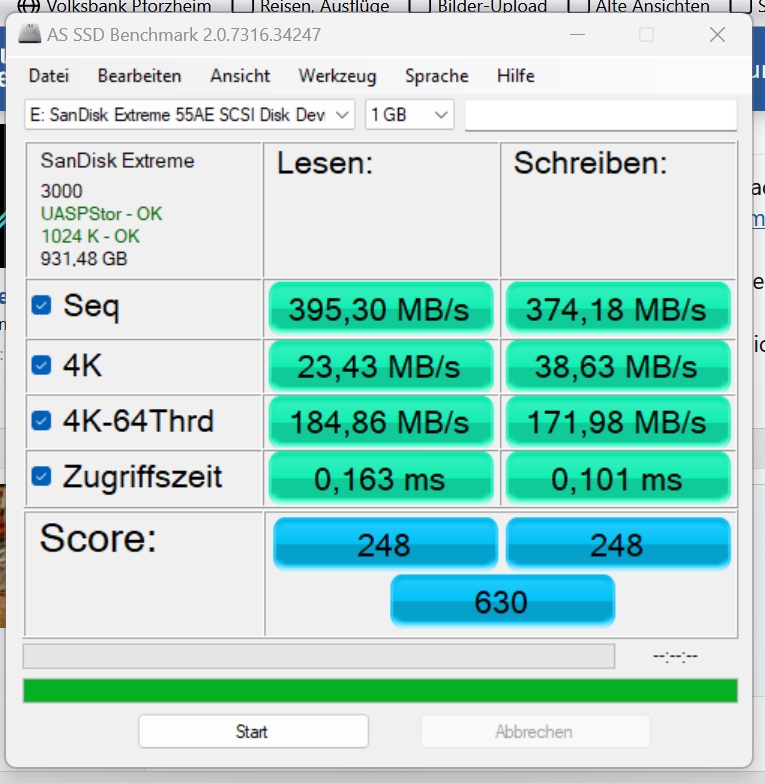

Meinst du, dass ich mir bei Verwendung von dem Winkel-Adapter + der Verlängerung den Durchsatz kaputt mache, ala zuviele Köche verderben den Brei?
@Dpt69

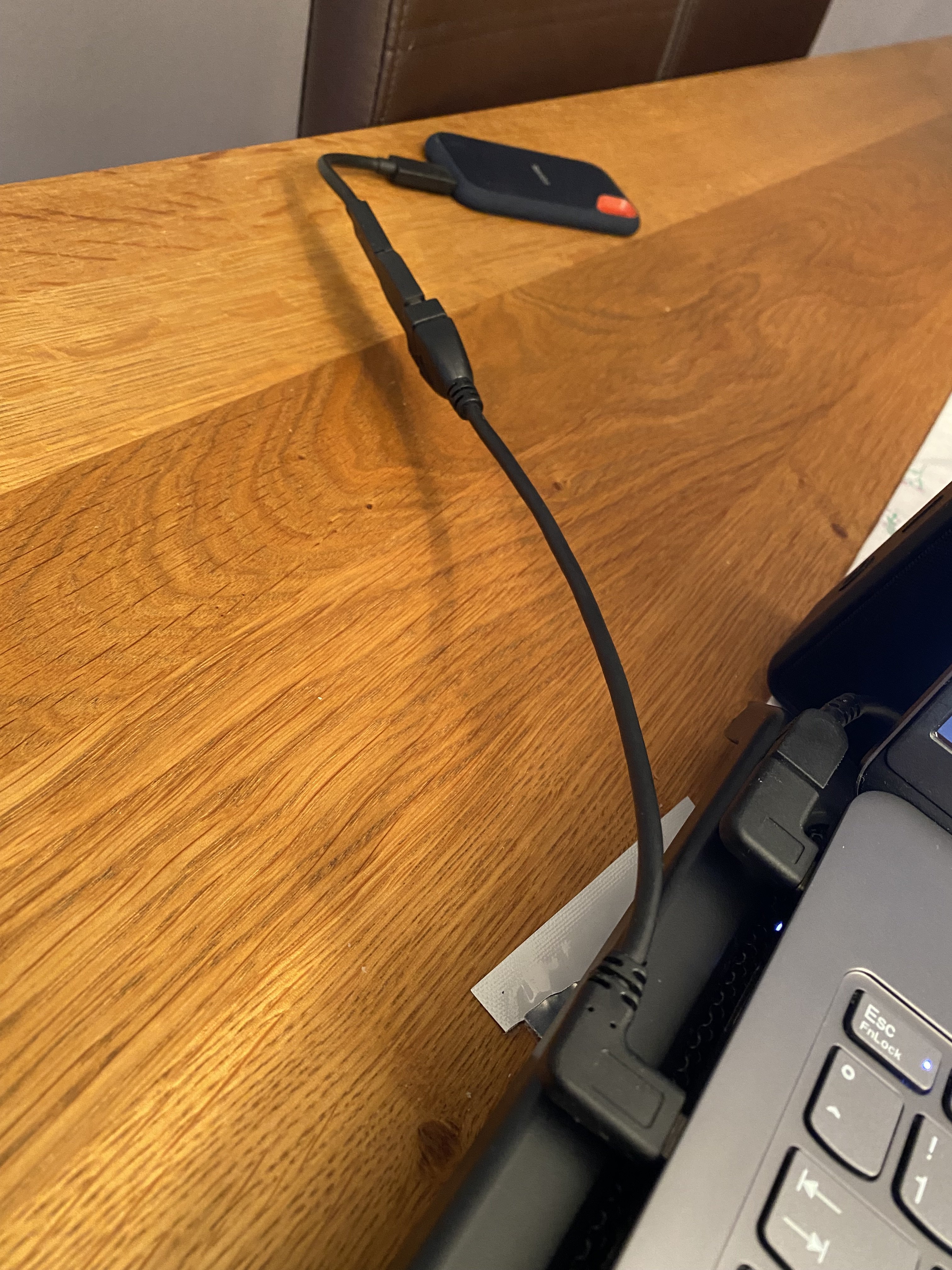

ich habe jetzt meine SSD mit einem USB 3.0 Kabel verlängert und da geht die Geschwindigkeit in den Keller.
Wenn ich direkt an dem USB 3.2 Gen2 bin, kommt der die schnellere Geschwindigkeit zustande.
Ok, danke für das Update.
Ich werde meine Adapter-Kombi mal testen, sowohl mit HUB, als auch einer externen SSD und dann geb ich hier mein kurzes Feedback zum Besten.
Reaktionen: Goldsmith
Sehe ich das richtig, dass dein USB HUB nur USB 3.0 ist??
Wenn ja, dann wirst du natürlich nicht die Geschwindigkeiten der USB 3.2 Gen2 erreichen.

Ich hatte ebenfalls solche Kabel und auch einen USB HUB, damit war meine Festplatte stetig zu langsam.
Erst als ich einen USB Hub 3.2 Gen 2 und Kabel gekauft habe, hatte sie die volle Geschwindigkeit.

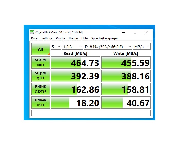

Hier mein Feedback, aber direkt vorab, es funktioniert Alles ohne Verlust.
Die externe SSD beinhaltet eine Samsung EVO 750 500GB und das Gehäuse ist ein RaidSonic Icy Box IB-287-C31.
Zuerst wurde die externe SSD direkt angeschlossen...

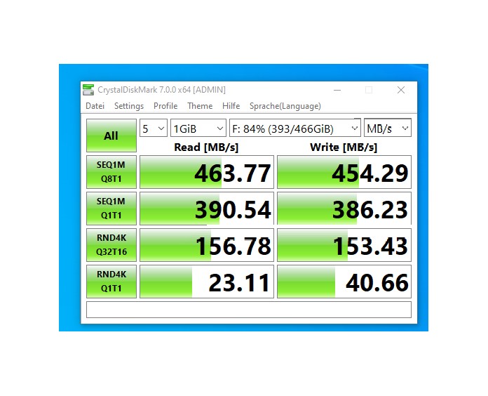

Im Anschluss wurde der HUB dazwischen geklemmt...
Dann wurde die USB-C Verlängerung vor den HUB gesteckt...

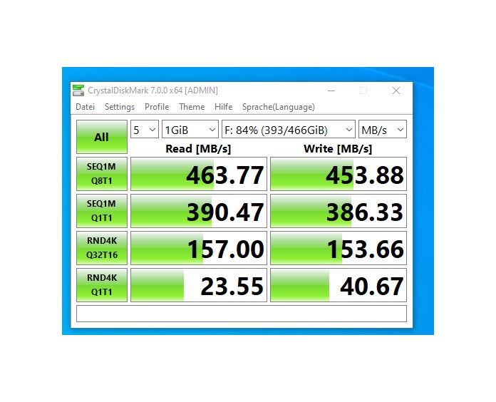

Und am Ende kam noch der Winkel-Adapter vor die Verlängerung...
USB-C 3.2 Gen1 (Mainboard) -> 90° Adapter -> USB-C Verlängerung (2m) -> Anker PowerExpand+ 7in1 -> externe SSD
Ende
Ja dann passt es, ich dachte, deine Samsung ist schneller.
Super! Danke für die Benchmarks, damit hilft man vlt jemand anderen der den Beitrag über Google findet.
