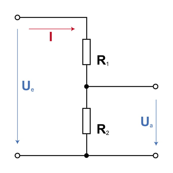

Ich würde auch einen Spannungsteiler dazwischen machen, gar kein Problem. Aber ich weiß halt gar nicht wie das geht. Kenne mich den Elektrokram halt gar nicht aus und Löten kann ich auch nicht. Aber die Idee klingt sehr gut
z.b. sowas
die 9 Volt kommen von der Grafikkarte (sind da 12 Volt meistens)
das V wäre dann der Lüfter,
ein 10 KOhm Poti ist zu hoch, da musst Du dann so ein 500-1000 Ohm nehmen (Min 5 Watt)
Wie gesagt, lass Dir das von einem machen, der sich damit auskennt.
Du kannst auch 2 x ??? Ohm Widerstände benutzen ohne Regler.
Die Werte müssen aber berechnet werden. Habe Momentan die Formel dazu nicht
griffbereit. Hängt vom Lüfter ab.
Das würde dann so aussehen.
UE kommen von der Grafikkarte / UA ist dann dein Lüfter
Denke auch daran das R1 & R2 groß genug sein muss, sonst sendest Du in der
indianischen Sprache, soll heißen es gibt Rauchzeichen.
Wie gesagt, dieser Tip ist auf eigene Gefahr.
Ich Rate aber von solchen Änderungen generell ab.
