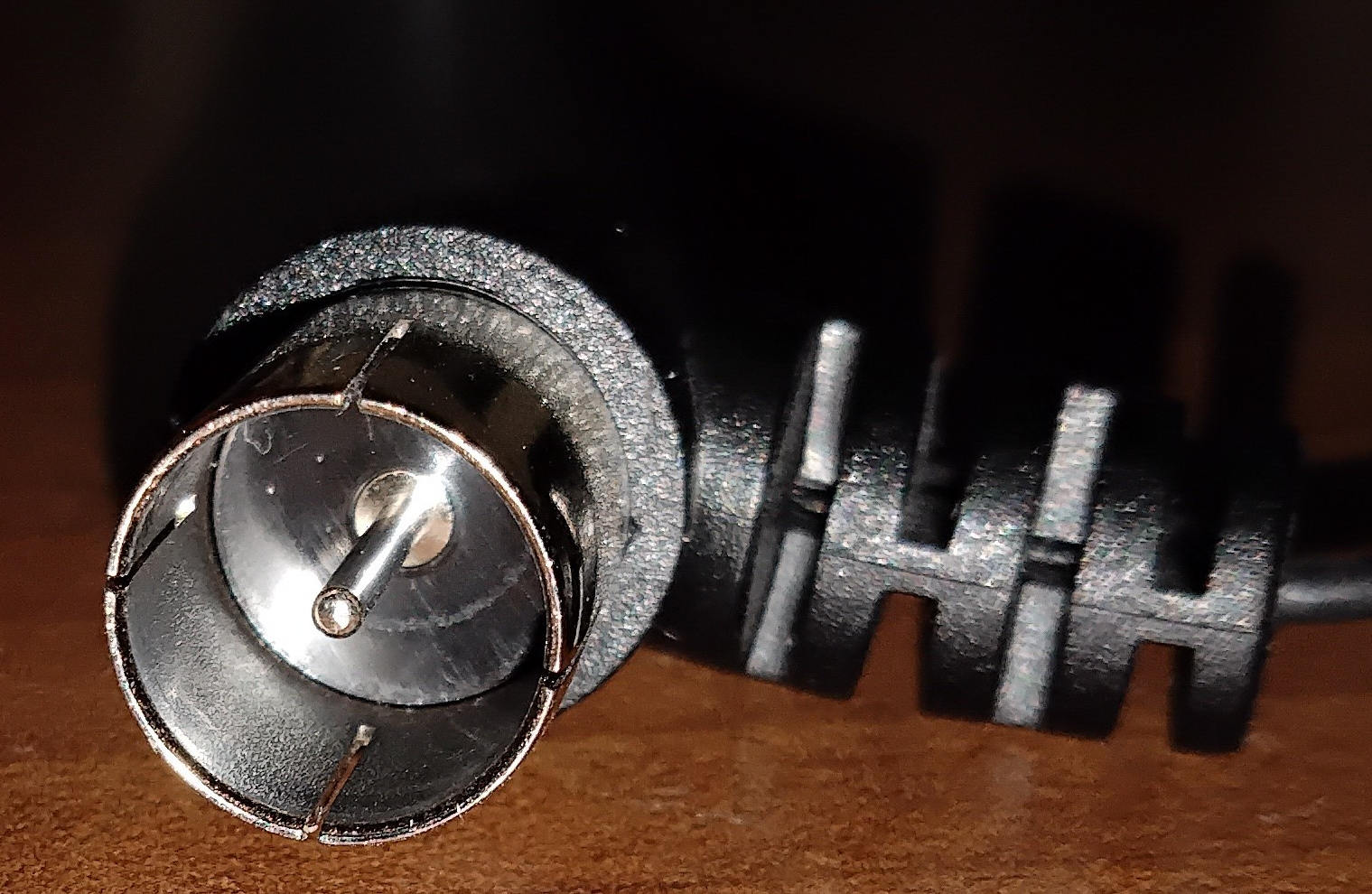

Die alte Antenne hat diesen Stecker:
Durchmesser etwa 1cm und 0,5mm, der Stift hat maximal 1mm.

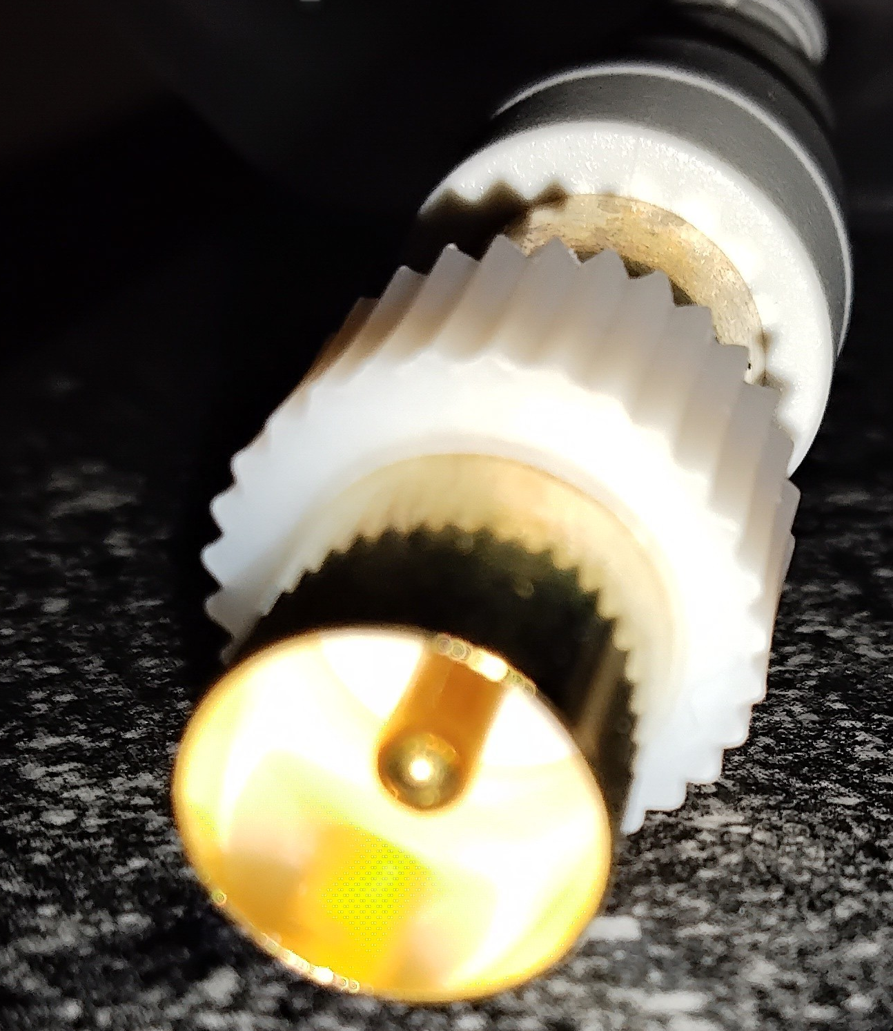

Die neue Antenne hat diesen Stecker:
Durchmesser rund 1cm und beim Stift 2mm.

nun auf den Bild vom neuen Antennenstecker kann ich nicht richtig erkennen ob es ein Stift oder eine Buchse in der Mitte ist, sieht für mich aber so aus als ob es ein Stift ist (also geschlossen und nicht hol).
Dann brauchst du ein Adapter Koax Kupplung auf Koax Kupplung z.B.:
https://www.amazon.de/Hama-Antennen...koax+kupplung+auf+koax+kupplung,aps,52&sr=8-3
Dein STR-DN850 hat dann in der Mitte ein Stift.

@Otto2012:
Ja, der Stift vom Stecker (am Kabel) ist nicht hohl - und genau dswg. muß sich am Receiver auch eine Buchse befinden, die allerdings (ableitend vom alten Stecker) wohl (mglw. als proprietäre Verbindung) nur Stifte bis max. 1mm aufnimmt.
Aber so ein Koax-Adapter male/female ist wohl gesucht.
