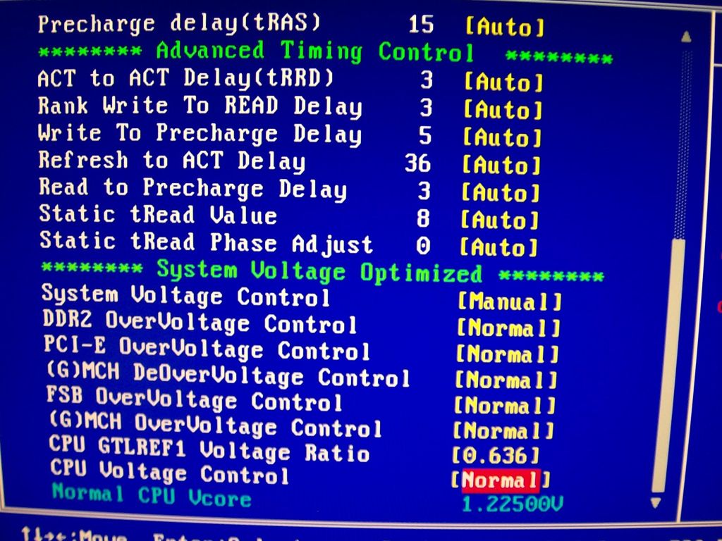

Die im linken Bild blau markierte Zeile zeigt die Row Cycle Time (tRC) bzw. die Bank Cycle Time (in cpu-z) an. Welcher im Bios auf 20 eingestellt ist. CPU-Z zeigt stets einen Wert zu niedrig an, Everest zeigt allerdings stets 22 an und ist somit weniger glaubwürdig. Ich vermute, dass ich die Latenzen noch weiter verringern kann, habe aber bis jetzt so gelassen.
Die advanced timings, die du suchst, sollten im linken Bild zu sehen sein, allerdings sind das die Referenzeinstellungen für den 400er Takt. Der 533 ist im Speicher nicht gespeichert (lol ) und muss manuell eingegeben werden. (so mein Fall) Ich kann allerdings jede Option auf Auto lassen, wenn ich nicht weiß was ich einstellen soll und das mache ich auch^^
