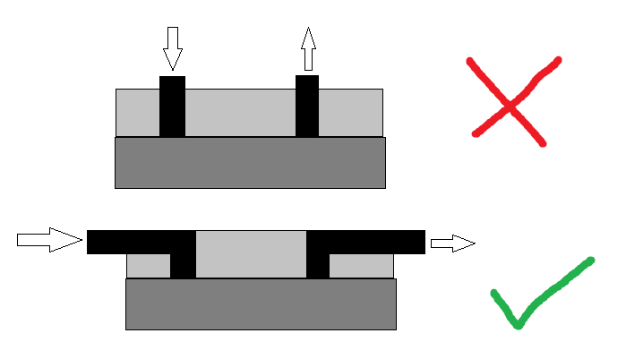

für mein Fractal Design Node 202 suche ich nach einer AiO WaKü mit drehbaren Anschlüssen, sowohl an der Pumpe, als auch am Radiator.
Ich konnte bisher leider nur starre Anschlüsse sehen bei meiner Suche.
Das Gehäuse ist sehr flach.
Radiator mit Lüfter ist mit starren Anschlüssen unmöglich.

Hast du denn schon mal probiert eine Aio in dem case unterzubringen? Oder wieso die Frage?
Naja von den Maßen her würde es klappen, wenn die Anschlüsse am Radiator nicht starr wären.
Sondern nach links und rechts neigbar/drehbar im Winkel ..
Dann könnte man das unterbringen.
So wie im Bild ...
Das obere zeigt die Radiatoren die ich kenne .. alle starre Anschlüsse nach oben ...
Unten wäre ideal ..
gewinkelt oder eben drehbar.

Die Fractal Design Kelvin AiOs sind an der Pumpe flexibel. Am Radiator sieht es so aus, als ob man normale Fittinge verwendet hat. Soweit ich weiß basiert die auf einem Alphacool-Design; sollte also funktionieren. Z.B. die hier https://geizhals.de/fractal-design-kelvin-t12-a1127743.html?hloc=at&hloc=de
Mit dieser AiO könntest du damit am Radiator die Schläuche abschrauben, durch die Kabeldurchführung verlegen und am Radiator, wenn du Probleme mit der Schlauchführung hast, normale 45° oder 90° Winkel benutzen.
Anschließend musst du natürlich neu befüllen. Da du keinen richtigen Ausgleichgsbehälter hast, wird das ganze ein wenig fummelig, schließlich willst du ja nicht, dass die Pumpe trocken läuft.
