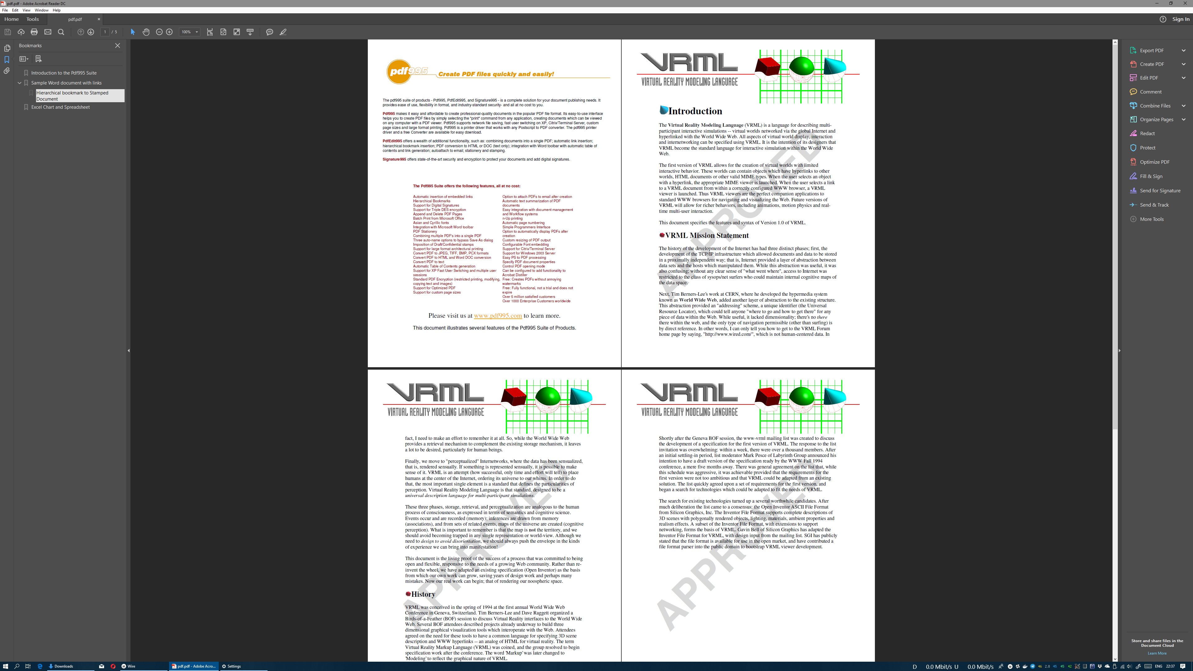

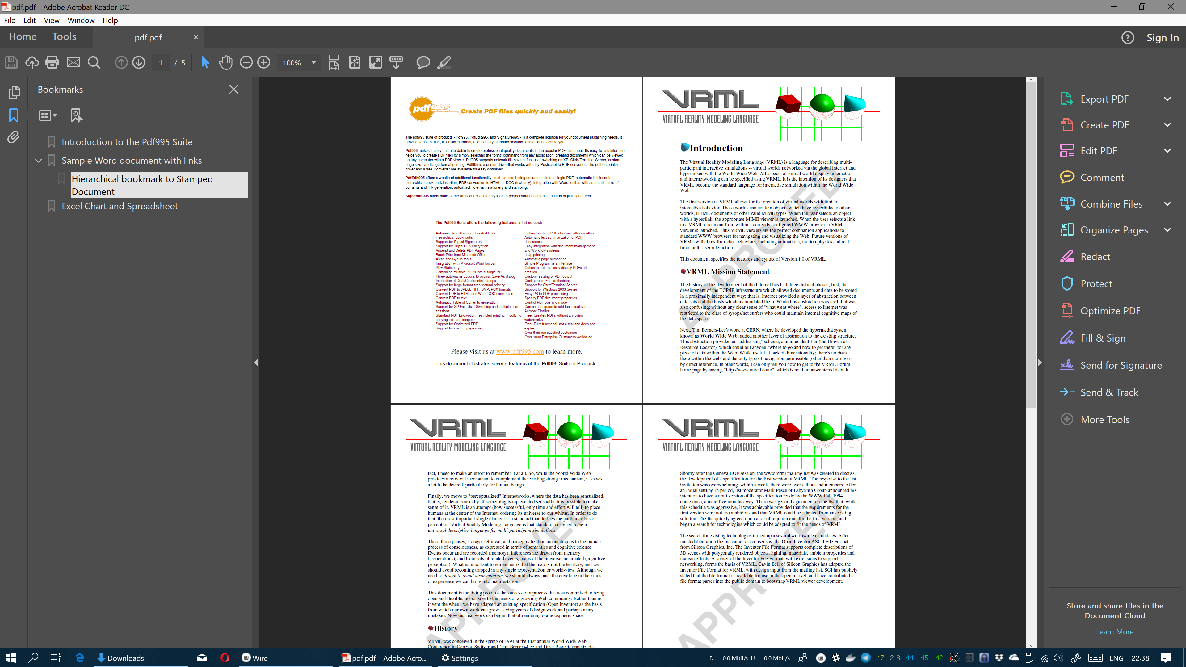

Wegen dem PDF-Beispiel habe ich für dich mal ein Beispiel aufgenommen. Und wie man sieht, sind lediglich die Bedienelemente größer und die Dokumente in beiden Fällen gleich hochauflösend.* Und die Dokumente sind auch gleich groß und man sieht gleich viel von ihnen.**
Was bringt das aber überhaupt? Jemand der 200% Skalierung braucht, wird aber wohl die PDFs, welche ja Text enthalten, größer haben wollen. Daher versteh ich nicht ganz, was das Szenario bringen soll.
EDIT: Wobei: Es zeigt klar, dass Skalierung nicht einfach die Auflösung herunterschraubt, sondern nur das UI größer macht, sodass man trotzdem von der hohen Auflösung profitiert.
*ich hoffe man sieht das in den Screenshots, d.h. CB komprimiert diese nicht zu Tode
**im Falle von 200% Skalierung sieht man etwas weniger, weil die Bedienelemente etwas größer sind, aber im großen und ganzen sieht man genauso knappe 4 Seiten.
