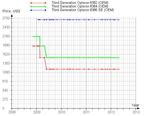

Addendum: die Opterons alleine haben "damals" (2009) zusammen übrigens soviel gekostet wie ein neuer Kleinwagen. Vom RAM will ich lieber gar nicht reden:
24 4 GB/DDR2 ECC Module von 2009 wären heute ziemlich teuer ...
