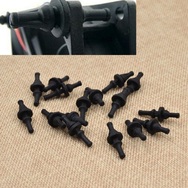

Man kann mit "Vibrationsdämpfern" (Rubber Bolts) auch noch ein paar db herausholen
denn Lüfter die keine "Gummi Ecken" haben und verschraubt sind, übertragen Geräusche
und Vibrationen auf das Gehäuse welches als Resonanzkörper fungiert und diese verstärkt.
Reaktionen: storkstork
