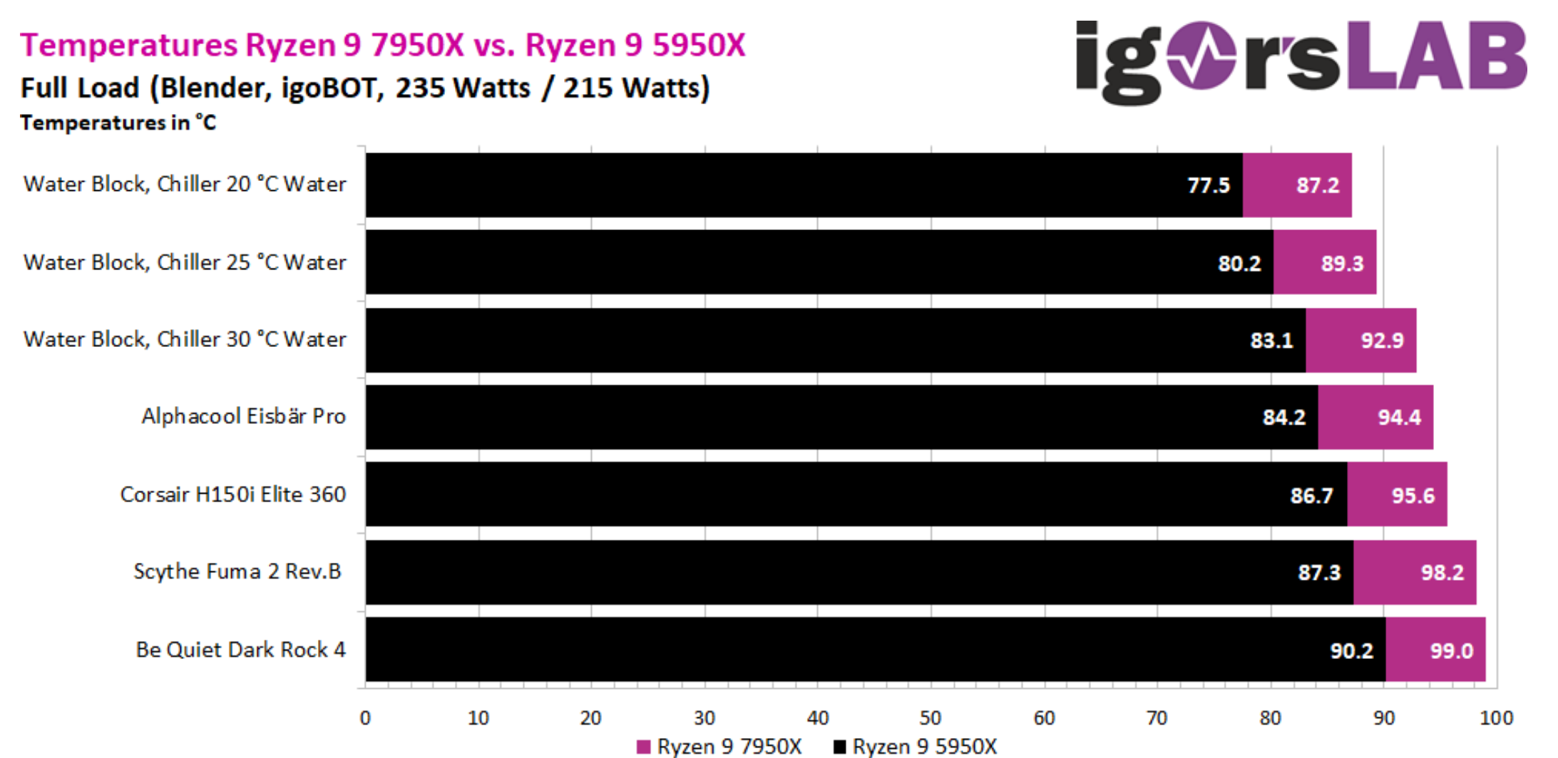

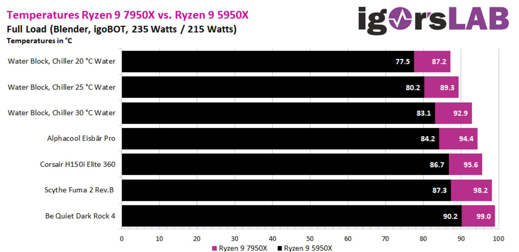

Das ist mit Luft absolut kein Problem. Allerdings sollten PBO / Verbrauchslimit / Lüfterkurve / Belüftungskonzept stimmen.
Ungezügelt (!) unter Last hingegen sehen auch dickste AIO vergleichsweise alt aus:
Der Eisbär liefert 5° Unterschied.
Fazit: Power allein rockt es nicht mehr.
Die 5 Grad sind halt nicht aussagekräftig, weil der 7950x umso mehr drosselt je heißer er wird.

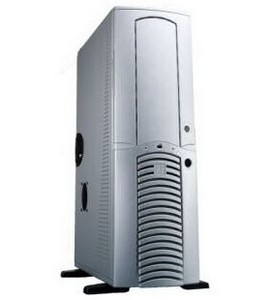

Immer noch erste Wahl:
Das ist so geräumig, da braucht es nicht mal Gehäuselüfter!
Für die ersten 3 Sek nach dem Start mag das stimmen.... :D
@Novocain : Warum?
Ich hab noch 2 davon, innen ein wenig umgebaut, da keine Festplatten mehr nötig, teilpassives
Seasonix GX und ein LC-Ozeanos, normale GTX1060 (noch), Ryzen 3800X und 3600, keine Lüfter,
CoratorDS (entspricht Noctua NH-D14) und Noctua NH-U12P, beide mit Eloop B12-PS und
somit im Prinzip lautlos. Der 3800X macht unter Volllast rund 70 Grad, im Sommer 2 Grad mehr!
:D
