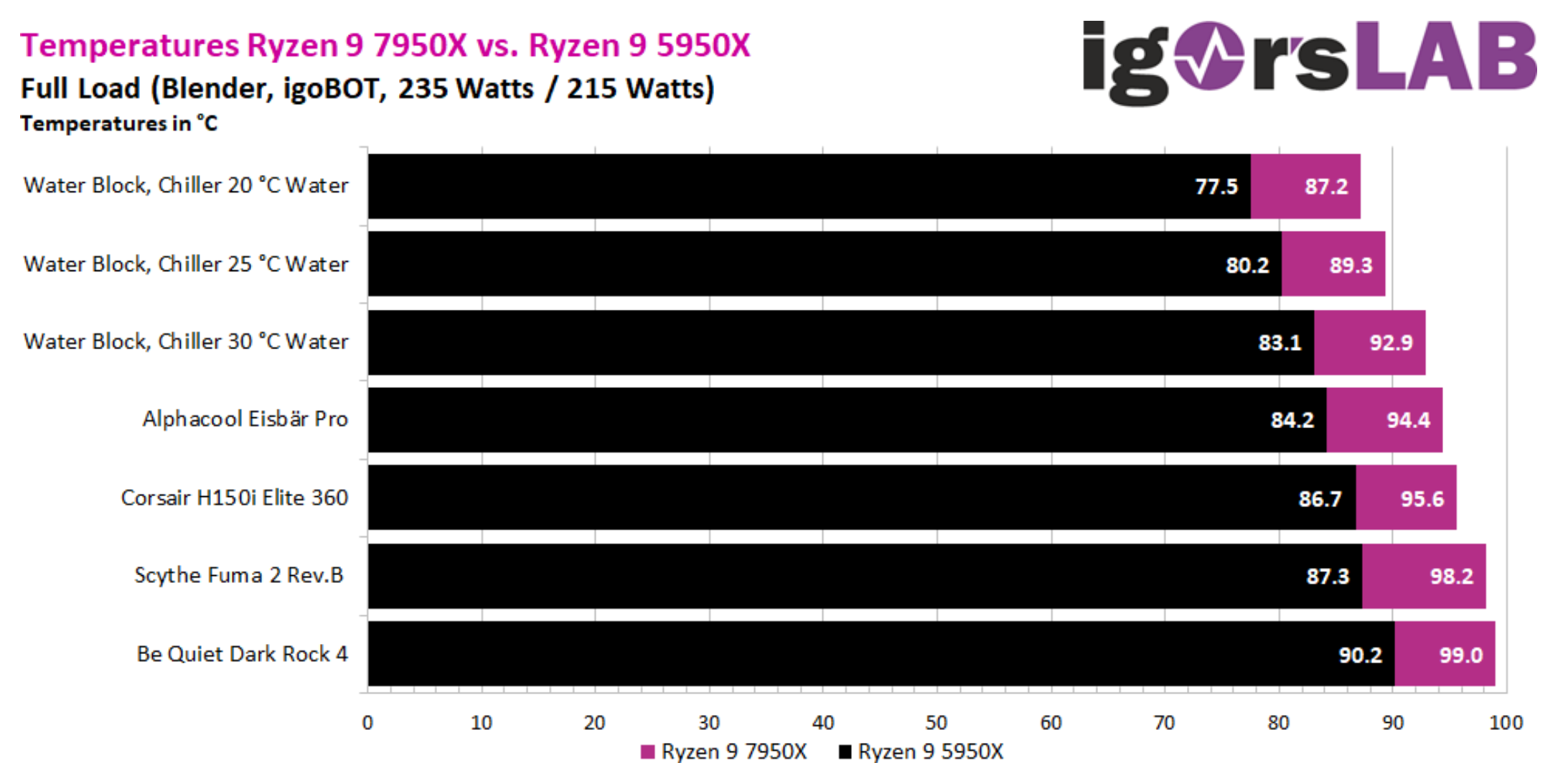

Das ist mit Luft absolut kein Problem. Allerdings sollten PBO / Verbrauchslimit / Lüfterkurve / Belüftungskonzept stimmen.
Ungezügelt (!) unter Last hingegen sehen auch dickste AIO vergleichsweise alt aus:
Der Eisbär liefert 5° Unterschied.
Fazit: Power allein rockt es nicht mehr.
