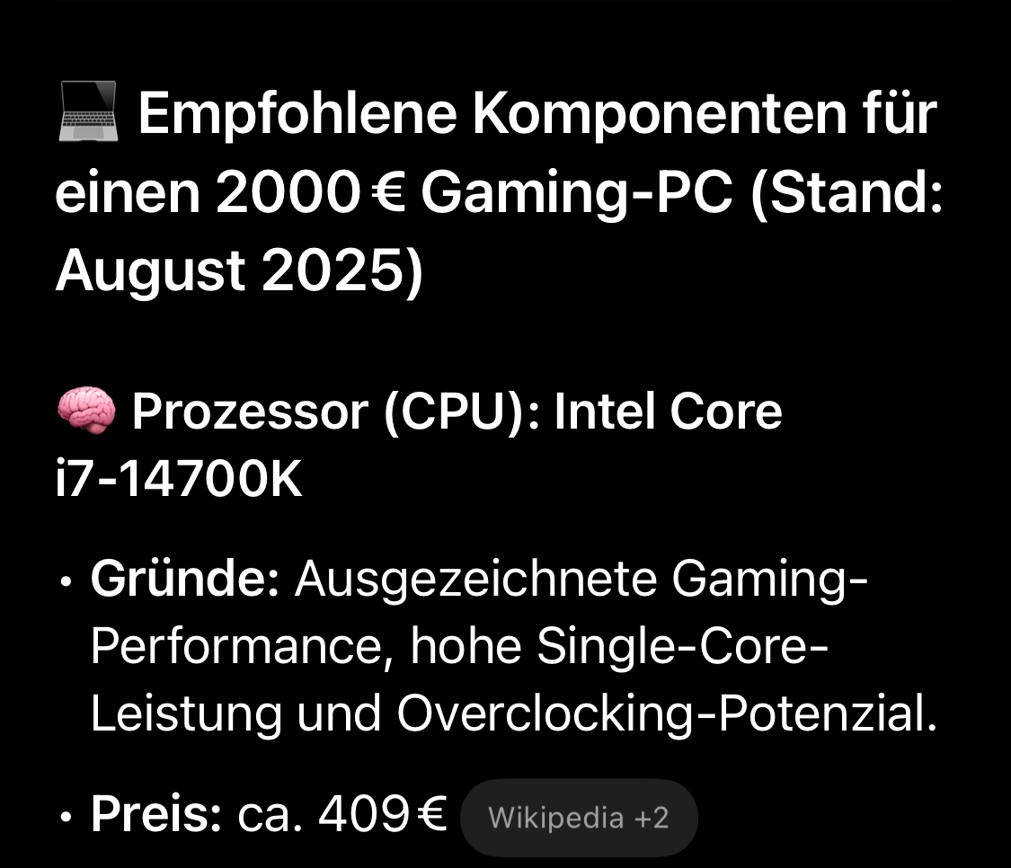

Ok Danke schonmal für die schnelle und 0 hilfreiche Reaktion.
Azghul0815 schrieb:
Hey hey hey Freundchen, nichts gegen ChatGPT! 😉
Kommt immer drauf an, wie man fragt.
„Schickste Sch*, bekommste Sch*
Ich weiß nicht, wie sie auf 4080 Super kommt, aber ansonsten geht das schon klar und ist nicht ganz verkehrt.
Edit: aber ja, du hast gut getippt! 😅
