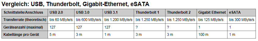

usb over Ethernet? in dem falle GBE! weis leider net, obs das gibt, aber da würde ich mal nach suchen. damit sinds zwar nur 100MB/s, aber auf alle Fälle mehr, als mit USB2HS.
Kabellängen siehe Tabelle:http://www.elektronik-kompendium.de/sites/com/1310061.htm

Die Kabellängen in dem Link von katzilla sind auch mit Vorsicht zu genießen. Es gibt da keine Längenangaben in der USB 3 Spezifikation. Weil die Datenrate und die Stabilität der Verbindung einfach von zu vielen Faktoren abhängig ist, bei USB 3.

5m gehen nicht bei usb3. lies dir den link aus meinem vorangegangenen Post durch, da stehen die maximalen leitungslängen. auch dir wird da schnell klar, daß nichts an GBEthernet vorbei führt, wenn du deine 5m erreichen willst und mehr als nur USB2 HighSpeed haben willst.
