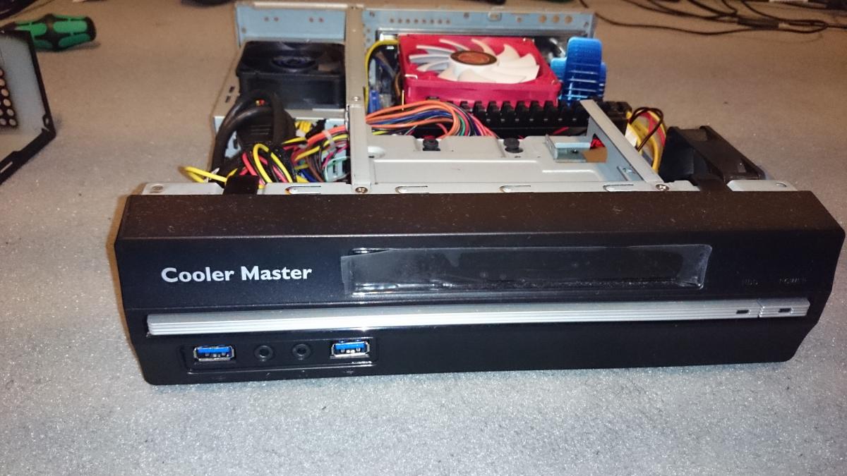

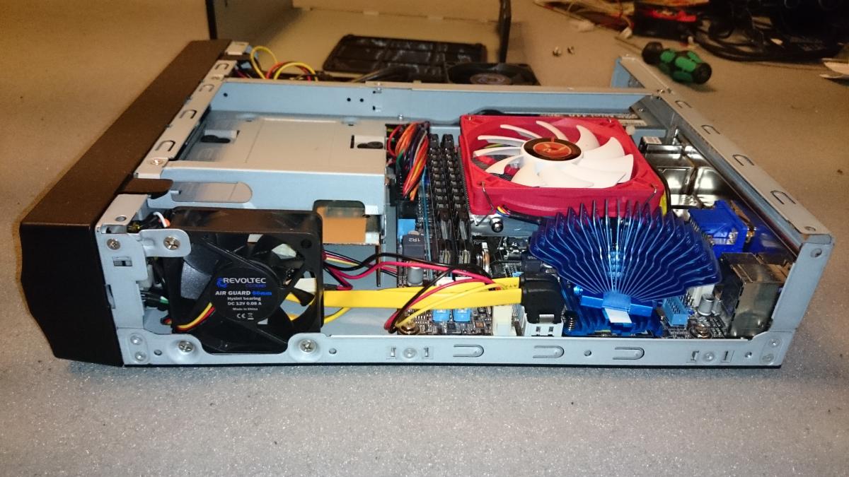

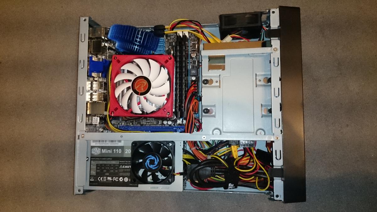

ich kann den Raijintek Zelos empfehlen. Viel leiser als der Boxed und auch mehr Power bei geringer Bauhöhe. Der Kühler/Lüfter ist allerdings eine 90mm Variante.
Gekühlt wird ein Intel Core i3 2120 auf einem Asus H77-I in einem Cooler Master Mini 110.
MfG fLauschiii

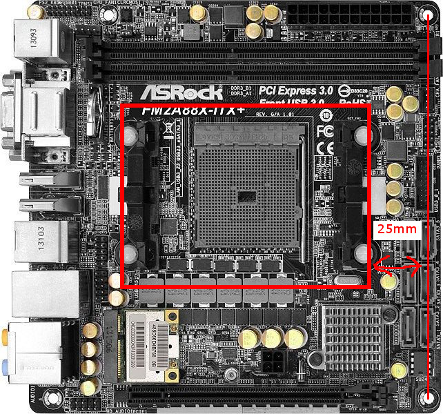

Muss ich nochmal nachfragen ... die 4,5 cm rechts ... bis wohin sind die genau? Bis zu den Bohrungen der Mainboardverschraubung?
Und wie viel Platz ist nach oben über dem Sockel?
Schau dir mal den Thermalright True Spirit 90 M Rev. A
Der würde auf dem AsRock-Boards so wie im Anhang montiert ... zu der gedachten Linie der Mainboardbohrungen/Abstandshalter wären 25 mm Platz. Höhe des Kühlers ist 125 mm ... passt das?
