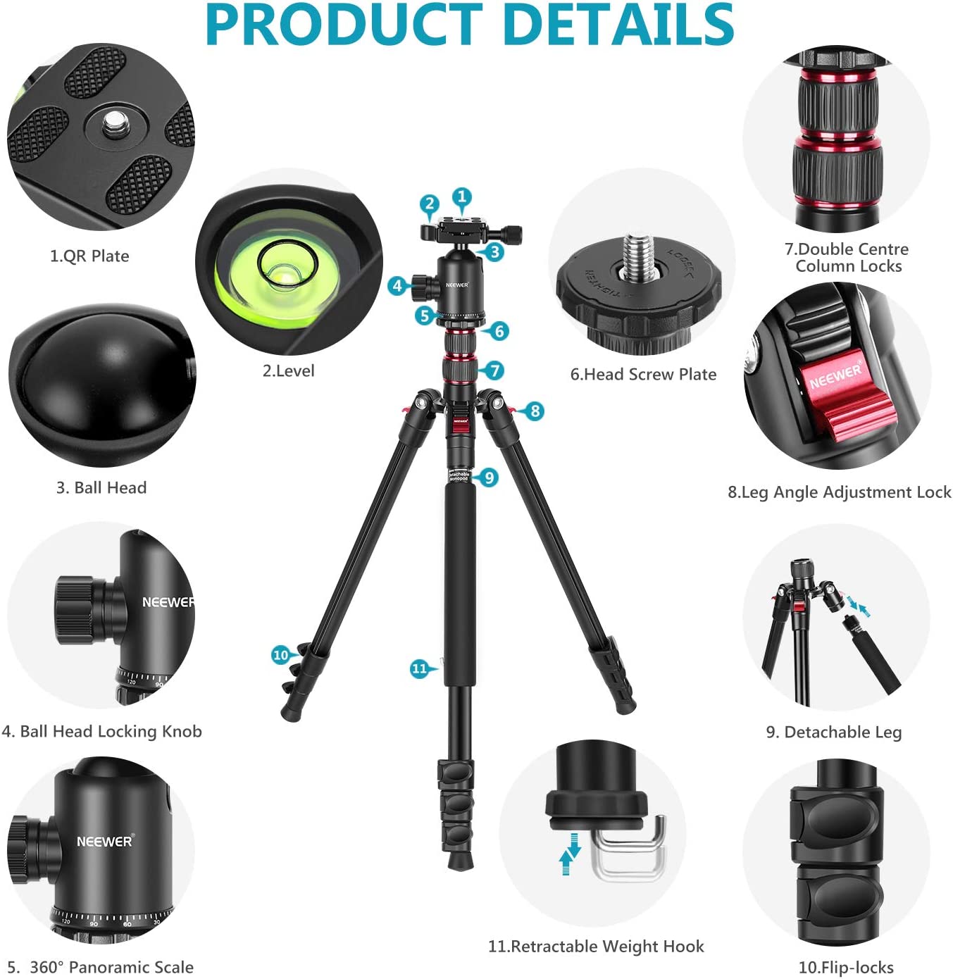

Gute Stative und zweistelliger Eurobereich schliessen sich normalerweise aus. Wenn Du mit Auszuegen >160cm unterwegs bist muss es stabil sein damit es nicht zum vibrieren neigt (kann bei Hallenboden bereits durch Personen die vorbeigehen ausgeloest werden). Und die Bildstabilisierung der Kamera duerfte nur bedingt helfen da das Handbuch bei Stativbenutzung raet ihn abzuschalten (scheint nicht auf Betrieb mit Stativ ausgelegt zu sein). Das billigste was einigermassen vernuenftig ausschaut waere dieses Neewer Stativ. Das Innorel VT80 sollte bei moderatem Aufpreis noch ein bisschen stabiler sein. Natuerlich sieht eine TG-6 ein bisschen verloren darauf aus aber es geht darum die Kamera erschuetterungsfrei betreiben zu koennen und dass sie bei einem Rempler nicht gleich umfaellt. Auch darauf schauen dass es beim Mittelrohr unten einen Haken hat um das Stativ beschweren zu koennen (plus Befestigungsmoeglichkeit fuer Powerbank).

Okay, dann wird es das Neewer! Besten Dank an euch beide für die Beratung! :)

@Zensai Bin vom dem Ding ziemlich begeistert. War auf jeden Fall die richtige Entscheidung. Danke an dieser Stelle noch mal an @schneup für die Empfehlung!
Handhabung, Material und Einstellmöglichkeiten sind klasse. Habe erst am vergangenen Freitag auf einer Stufentribüne damit gefilmt und konnte die vorderen zwei Beine des Stativs voll ausfahren, das hintere eine Bein, das ca. 50 cm höher stand, durch den Clipverschluß in der Höhe anpassen und hatte einen sicheren Stand. Für noch mehr Sicherheit/Festigkeit könnte man sogar ein Gewicht am dafür vorbereiteten Haken befestigen (Nummer 11 hier). Die Montageplatte für die Kamera ist aus dickem Metall, das herrlich in die Führung gleitet. Der Kugelkopf läßt sich schön fest verstellen und hat sogar eine kleine Wasserwaage.
Am Drehknauf für den Kugelkopf hänge ich ein Hardcase mit Schlaufe, in dem die Powerbank untergebracht ist.
Alles in allem war es gut, etwas mehr Geld in die Hand zu nehmen und gleich was Vernünftiges zu haben. Definitive Empfehlung!
Reaktionen: schneup
@andi_sco In den Aufnahmen war kein Wackeln zu erkennen. Vom reinen Anfassen würde ich sie als gut beschreiben, allerdings habe ich auch keine Erfahrung mit anderen Stativen, mit denen ich es vergleichen könnte. Wie oben schon geschrieben, kann man auch noch ein Gewicht für zusätzliche Stabilität einhaken. Für alles außer starken Erschütterungen oder heftigen Wind sollte das aber nicht nötig sein.
@schneup Wenn ich den Thread noch mal aus der Versenkung holen darf: Habe inzwischen Anfragen zum Ausleihen des Stativs bekommen. :D Einmal für eine Aufnahme mit einem handelsüblichen Smartphone, einmal für eine mit ’nem Tablet/iPad. Nach Versuchen mit Kabelbindern wurde das aber wieder verworfen. Gibt es ähnlich der Metallplatte, die beim Neewer-Stativ als ➊ QR Plate beschrieben ist,
eine Art standardisierte Halterung/Griff, in die man sowohl Smartphones als auch Tablets bis zu einer gewissen Größe einspannen kann? Vielleicht fehlt mir auch nur der passende Begriff für eine Suchmaschine.
