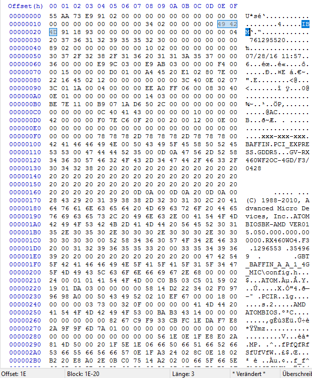

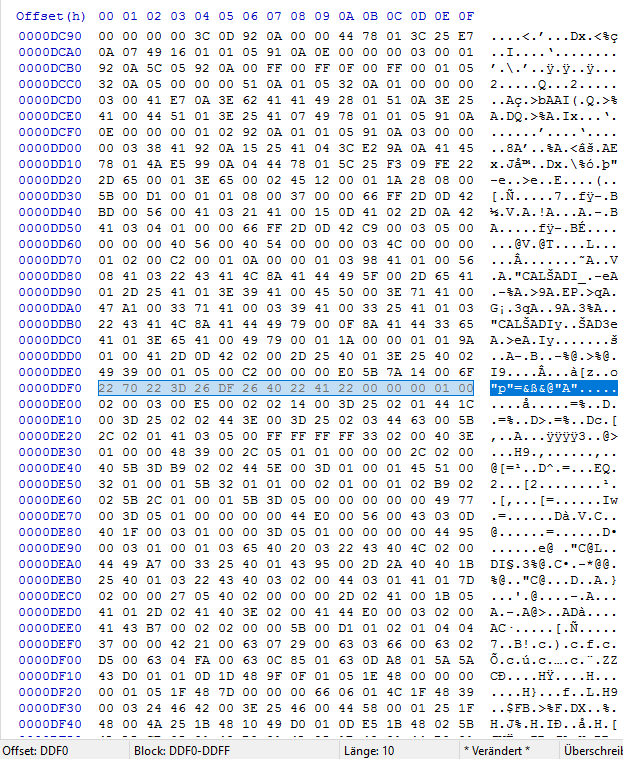

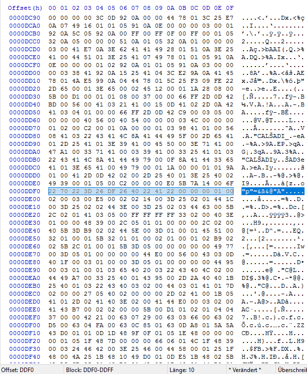

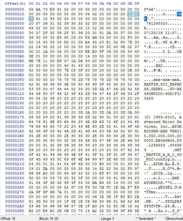

Habe mitlerweile eine Lösung gefunden, aber bin etwas zu dumm dies umzusetzen.
Ilopez85 sagte als ein Kommentar das man zwei Werte Ändern muss Zitat :
SSID changes after BIOS edition. Values need to be changed are × in IBM× string hexadecimal value +1 (× may change between diferent cards) and × in ×”=&ß&@”A” string value -1 (usualy 70 -> 6F). Use search option in HxD to find these strings (try with full strings or part of them). also, in HxD you can check BIOS versions in the begining of the strings column (at right side of the UI).
Die Sache ist die.. ich blick nicht dadurch welche Values er genau in den Strings meint.
Hier sind die Strings die er meinte, hoffentlich kann mir jemand helfen meh ._.-
String 1:
String2:

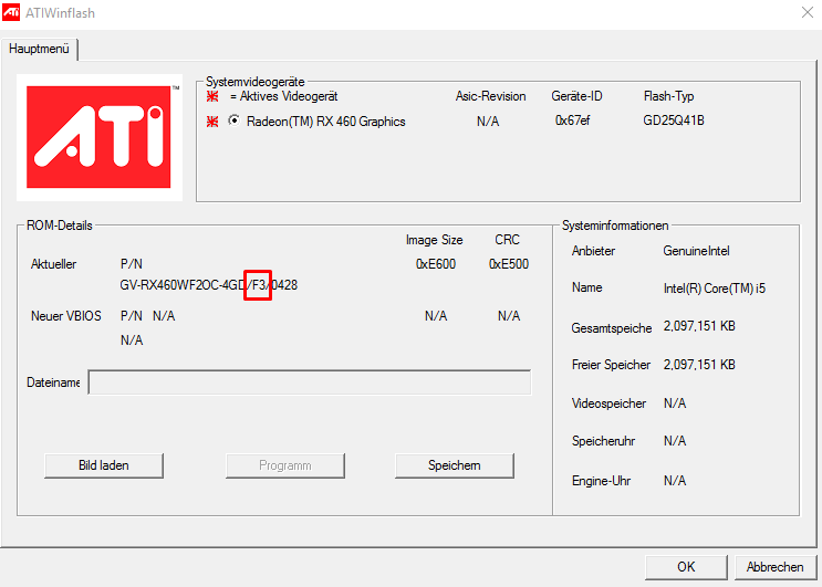

1.Als allererstes brauchst du das Programm "atiflash_274" Download Link : https://www.techpowerup.com/downloads/2728/atiflash-2-74
2. Sobald du dieses Entpakt hast, startes du ATIWINflash.exe als Administrator.

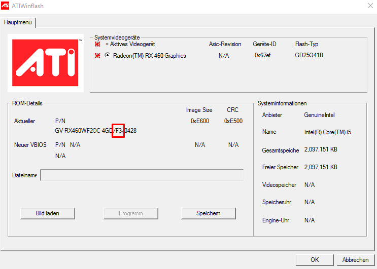

3.Sobald dieses dann offen ist solltest du dieses Fenster haben :
4.Dort solltest du gucken (wie auch makiert beim Foto) welche F Bios Version du hast, wenn du eine F3 hast, kannst du das folgende Bios nutzen. Wenn nicht, dann weiß ich es nicht (als Beispiel konnte ich kein unlocked F30 auf mein F3 Bios machen).

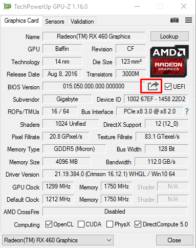

5.Jetzt installierst du falls du es noch nicht hast GPU-Z und speicherst dir das Originale Bios ab (als Backup).
- Anhang anzeigen 603507
