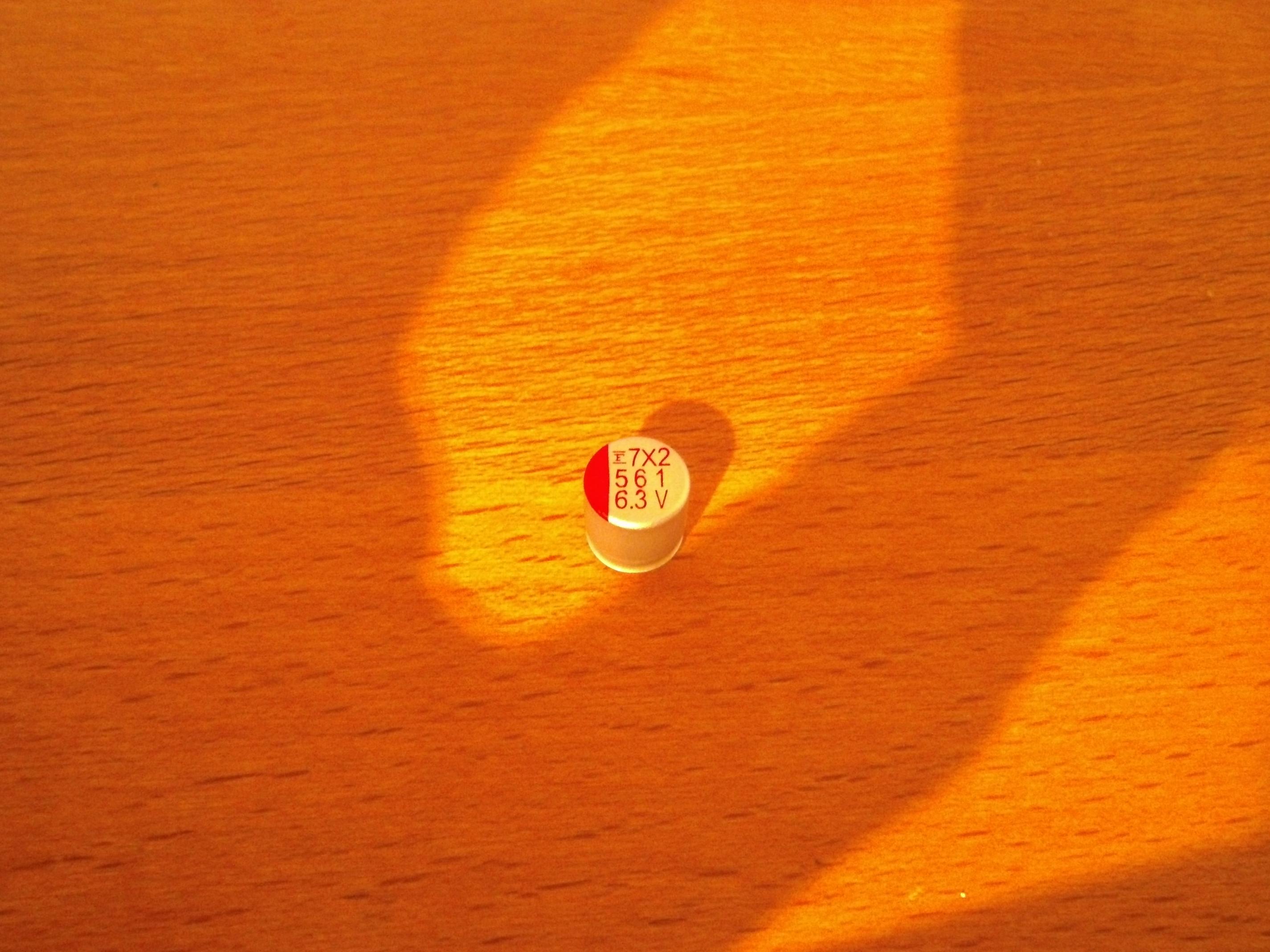

Liebe CB-community,
ich bin auf der suche nach einem bestimmten kondensator, den ich in ein Motherboard einlöten muss.
Ich weiß leider nicht, ob ich hier im richtigen Unterforum bin, habe mir aber gedacht, dass wenn es einer weiß, dann finde ich diesen jemand ganz sicher bei euch moddern.
Im anhang findet Ihr ein Bild des Kondensators, die Bezeichnung auf dem Kondensator lautet
7x2
5 6 1
6.3 V
Ich kenne diese "namensstruktur" leider nicht :(
kann mir jemand erklären, was die jeweiligen bezeichnungen bedeuten?
Im Vorraus Danke für alle produktiven Antworten.
MfG
Ingrimmsch

dachte ich mir auch schon, aber wie kommen die dabei auf die 1?

genau wegen 1 wollte ich nachschauen :)
561 µF wäre Spezialanfertigung? O_o deshalb tippe ich eher auf die 56 und die Kennungsziffer 1 für µF, mF oder ähnlich.
Was wichtig beim Erstazkondensator wäre: die Kapazität darf nicht unter oder überschritten werden. Spannung darf nicht niedriger als 6,3V (Maximalbetriebsspannung) sein. Höher ginge auch. Größe -> hauptsache man kann es ohne probleme anbringen.
Würde damit zum Elektroladen hinrennen. Für nen Kondesator ists zusammen mit den Versandkosten wahrscheinlich teurer. 5 6 1 sollte eigentlich 560 PicoFarad sein. Von der Größe her sollte es aber 560 MicroFarad bei 6,3V sein.
Alternativ könntest auch in irgend einem defekten Gerät nach nen Kondensator nachschauen.
Es handelt sich um einen 560µF Kondensator.
Die Kennzeichnung bei solchen Bauteilen geht so: normalerweise geben die ersten 2 Stellen den Wert an, und die letzte Stelle die Anzahl der nachfolgenden Nullen.

561 --> 56 x 10^1 =560µF
560 wäre damit 56 x 10^0 =56µF
Die Spannung ist wie bereits von meinen Vorrednern erwähnt mit 6.3V spezifiziert.
Also so etwas, nur leider nicht in SMD: http://www.ebay.de/itm/4Pcs-Solid-capacitor-560UF-6-3V-Fujitsu-original-Condensador-solido-radial-/221042420453?pt=LH_DefaultDomain_186&hash=item337727aae5
