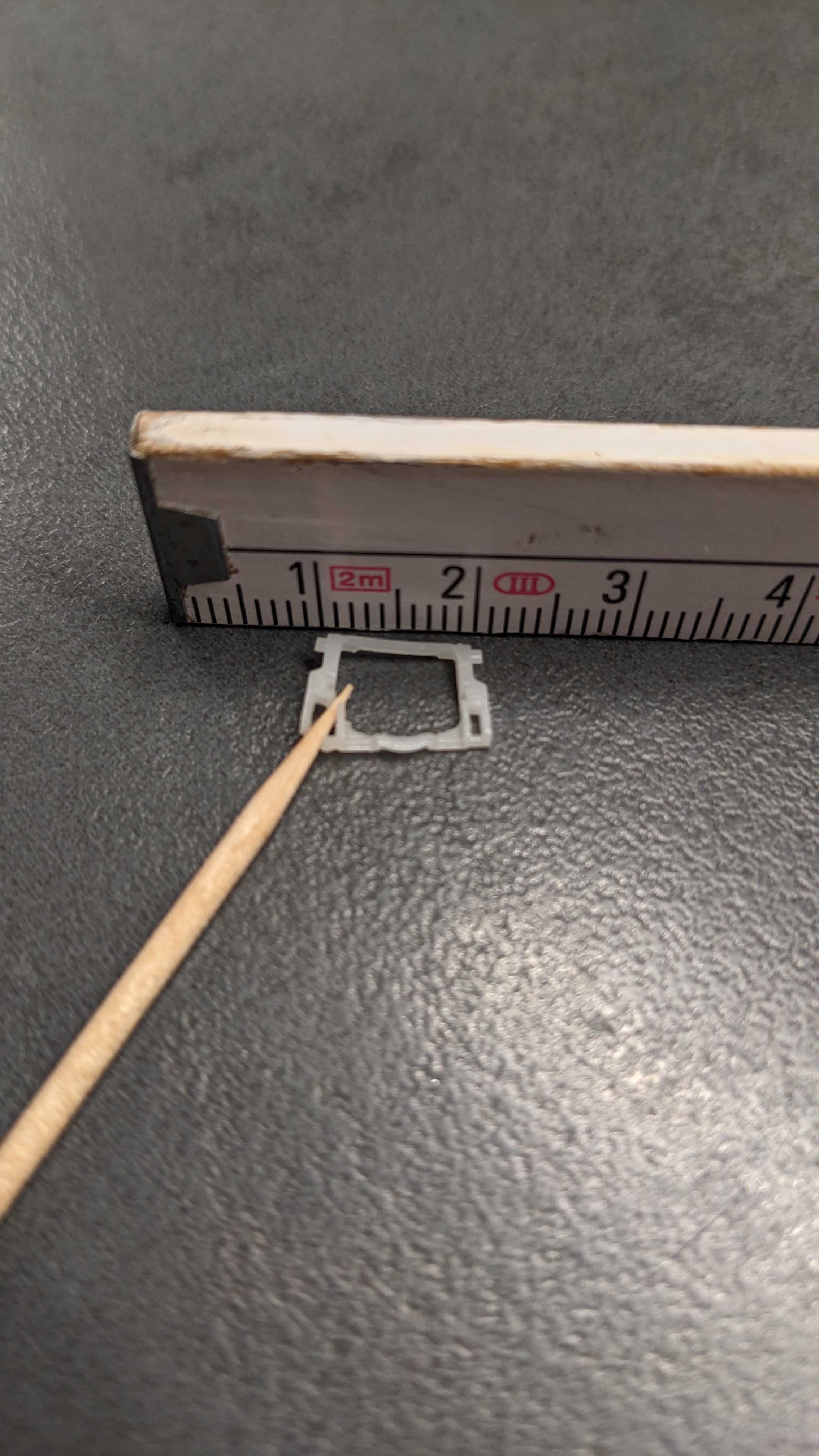

Hmm, bekommt man solche Tasten überhaupt wieder zusammengesteckt?
Ist der Plastikrahmen da gebrochen, wo der Zahnstocher ist? Falls ja, kann man das nicht einfach wieder mit Sekundenkleber kleben?
Evtl. könnte sonst auch eine Ersatztastatur ne Option sein, z.B. https://www.ebay.de/itm/144160031259?epid=7020185033&hash=item21909b821b:g:i9AAAOSw1-JhHN3y

Ja, da wo der Zahnstocher ist und Sekundenkleber hab ich schon diverse Male probiert, ist aber einfach zu wenig Fläche dafür, keine Chance. Komplette Ersatztastatur wäre nur die letzte Lösung, danke für den Link...
Mir persönlich wäre neu, das du bei einem Thinkpad die Mechanik der Tasten einzeln kaufen kannst.
Geh auf die Lenovo Support Seite, gebe deine Seriennummer ein und schaue welche Tastaturen (FRU Nummer) in dein Gerät passen. Dann in einem Shop deiner Wahl bestellen. Glaube das T450S war so beschissen gebaut, das man alles auseinander nehmen musste? Kannst dir gleich den Maintenence Guide auf der Supportseite runterladen. Wirst du sicherlich an der ein oder anderen Stelle konsultieren müssen.

Habe soeben danke YouTube die Tastatur erfolgreich aus- und wieder eingebaut, da drunter war die FRU-Nummer. Damit scheint man auf eBay einzelne Tasten ordern zu können. Ich versuch mal mein Glück...

Ganz genau, die haben dafür einen kompletten Thread... denn du kannst nicht einfach irgendeine Taste für ein T450s suchen, es wird die genaue Modelbezeichnungs der Tastatur benötigt, da Lenovo in einer Serie Tastaturen von unterschiedlichen Herstellern verbaut hat, welche nicht untereinander kompatibel sind.
https://thinkpad-forum.de/threads/allgemeiner-einzeltasten-suche-thread.140280/
