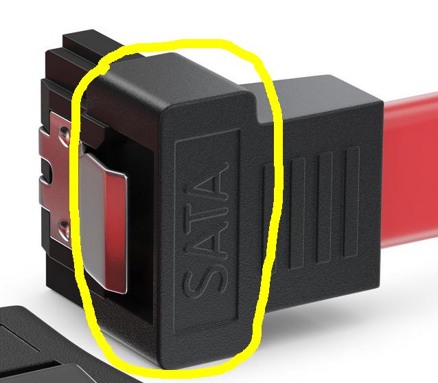

Das habe ich, passt nicht. Muss noch flacher sein, gibt da was? Habe 1. Beitrag aktuallisert, 3-4 cm waren zu viel. Da ist nicht viel Raum. 1-2cm, dann ist Ende im Gelände!
Hier mal mit Bild. Bräuchte einen Stecker, 90°, ohne das gelb markierte da. Ob das nun 90° sind oder nicht, ist egal, das Teil was in SATA kommt nur, so flach muss das blöde Teil sein. Gibt's sowas überhaupt?

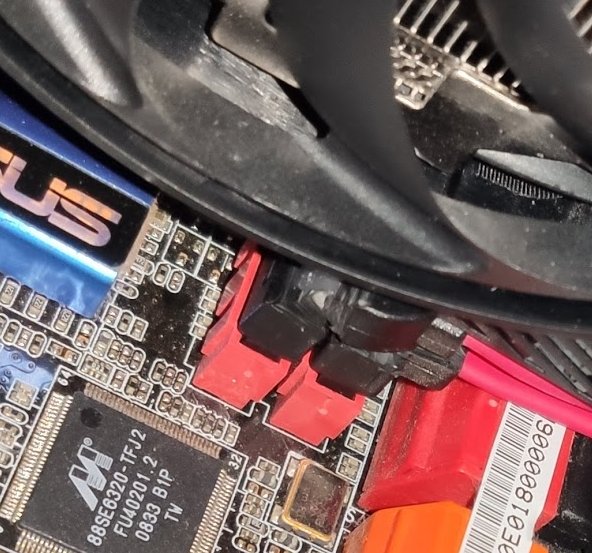

Mach doch ein Bild damit wir eine Vorstellung davon bekommen
- Nov. 2002
- 3.182
So, hoffentlich erkennt ihr was. So eng ist es: https://imgur.com/a/Ee3yMRM

nee da erkennt man garnix. ich denke du musst das board schon ausbauen.
also nochmal - ein winkelstecker sata kabel einstecken und dann die graka einsetzen geht nicht weil sie dann schon nicht mehr im pci-e slot einrastet ?
dann geht nur noch eine sata-erweiterungskarte für pci-e 1x die kosten nicht die welt.

XamBonX schrieb:Das habe ich, passt nicht. Muss noch flacher sein, gibt da was? Habe 1. Beitrag aktuallisert, 3-4 cm waren zu viel. Da ist nicht viel Raum. 1-2cm, dann ist Ende im Gelände!
Moin, das Plastikteil wirst du immer haben, egal wie flach der Hersteller das Kabel anbietet. Da hilft nur selber mit der Pfeile ranzugehen oder sich einen anderen SATA Port auf dem Mainboard zu suchen. Alternativ eine Sata PCIE Karte nehmen.

du könntest es mit nem Delock Flexi probieren: https://geizhals.de/delock-flexi-sata-6gb-s-kabel-rot-0-5m-83835-a1408602.html?hloc=at&hloc=de
Das könnte evtl. hinhauen.
Ansonsten wie Jonas92 gesagt hat, abfeilen (hab ich schon in mehreren PCs gesehen)
