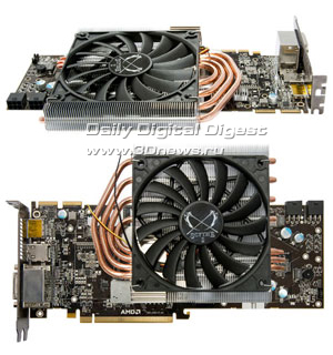

Guter, kompakter Alternativkühler ist der AC TwinTurbo Pro, ich fahre momentan auf dem MK 13 (passte mit etwas Handarbeit), aber der sollte etwas zu groß für dich sein.
Wenn Du das Ding so höllisch übertaktest, dann darfst Du Dich auch nicht wundern, wenn der Lüfter laut wird.
Weil 50MHz mehr auch so höllisch übertaktet sind.:D Mit guter Kühlung sind meist 1GHz drin...
@ Dippi
Ich kann dir auch den AC Twin Turbo Pro empfehlen, er ist schön leise und hat ordentlich Reserven. Allerdings ist das 'n Tripple-Slot-Kühler, da musste halt schauen, ob der in dein Case passt.
Falls er nicht passen sollte, wäre der Setsugen 2 keine schlechte Wahl, allerdings kühlt er die Spawas der 6870 nicht mit.
der L2Pro reicht auch . passt aber doch nicht glaube .
Der Arctic Cooling Accelero Twin Turbo Pro ist zwar eine tolle Empfehlung, doch das wird nicht passen. Wie man auf dem Foto im Sysprofile sehen kann, ist die Karte mit dem Lüfter an die Außenwand gerichtet. Das heißt, die Geschichte darf nicht höher als 2 Slots sein.
Laut GH ist der AC Twin Turbo Pro mit Karte aber 3 Slots hoch, wie man bspw. auch bei der Sparkle GTX 460 bewundern kann.
