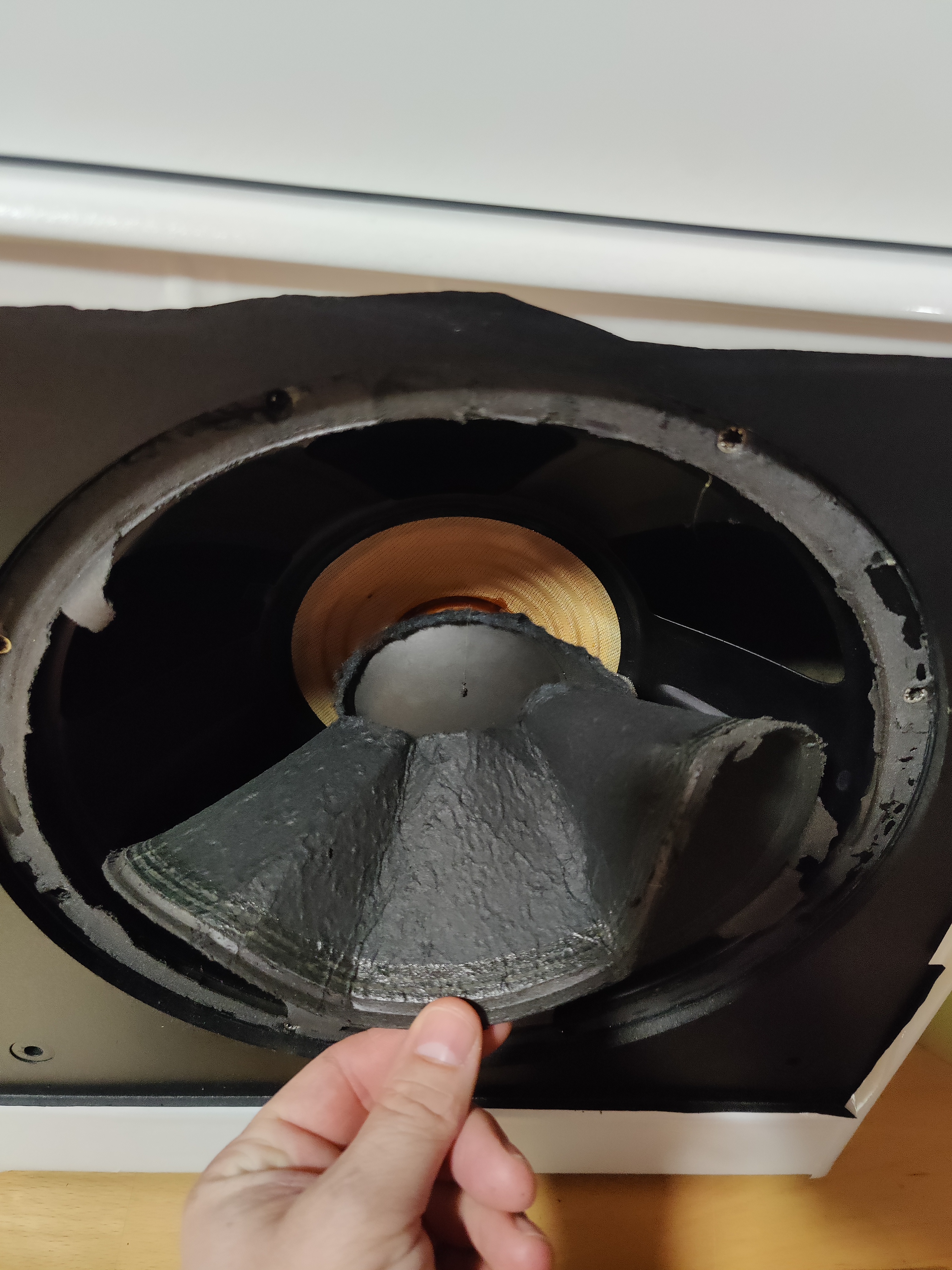

Mhhh da ist jetzt mehr defekt als nur die Sicke...
Kann man das auch reparieren?
Siehe Bild. Budget wäre so 250 bis 300 Euro.
Heraus schrauben, guggen was hinten auf dem Speaker steht, Ersatzteil kaufen, einbauen, erledigt.
OK. Bekomme den Lautsprecher einfach nicht raus. Habe sie Schrauben rausgedreht ist aber noch bombenfest. Ist das noch geklebt oder wieso geht der nicht raus?
Kann schon sein, dass das Dichtband festgegammelt ist. Ruhig etwas sanfte Gewalt anwenden... ;)
P.S.: Vielleicht kannst Du besser arbeiten, wenn Du hinten das Aktivmodul entfernst.
Habe den Lautsprecher abbekommen. Kann aber mehr als 8 Ohm nicht darauf lesen. Welchen kann ich mir denn als Ersatz kaufen, 12 Zoll, das weiß ich, aber passt da dann jeder ?
Nein, die Güte sollte schon passen. Längst nicht jedes Chassis läuft in geschlossenem Gehäuse vernünftig.
Irgendwo habe ich mal gelesen, dass bei dem Sub der Visatom W300 wohl gut passen soll.
