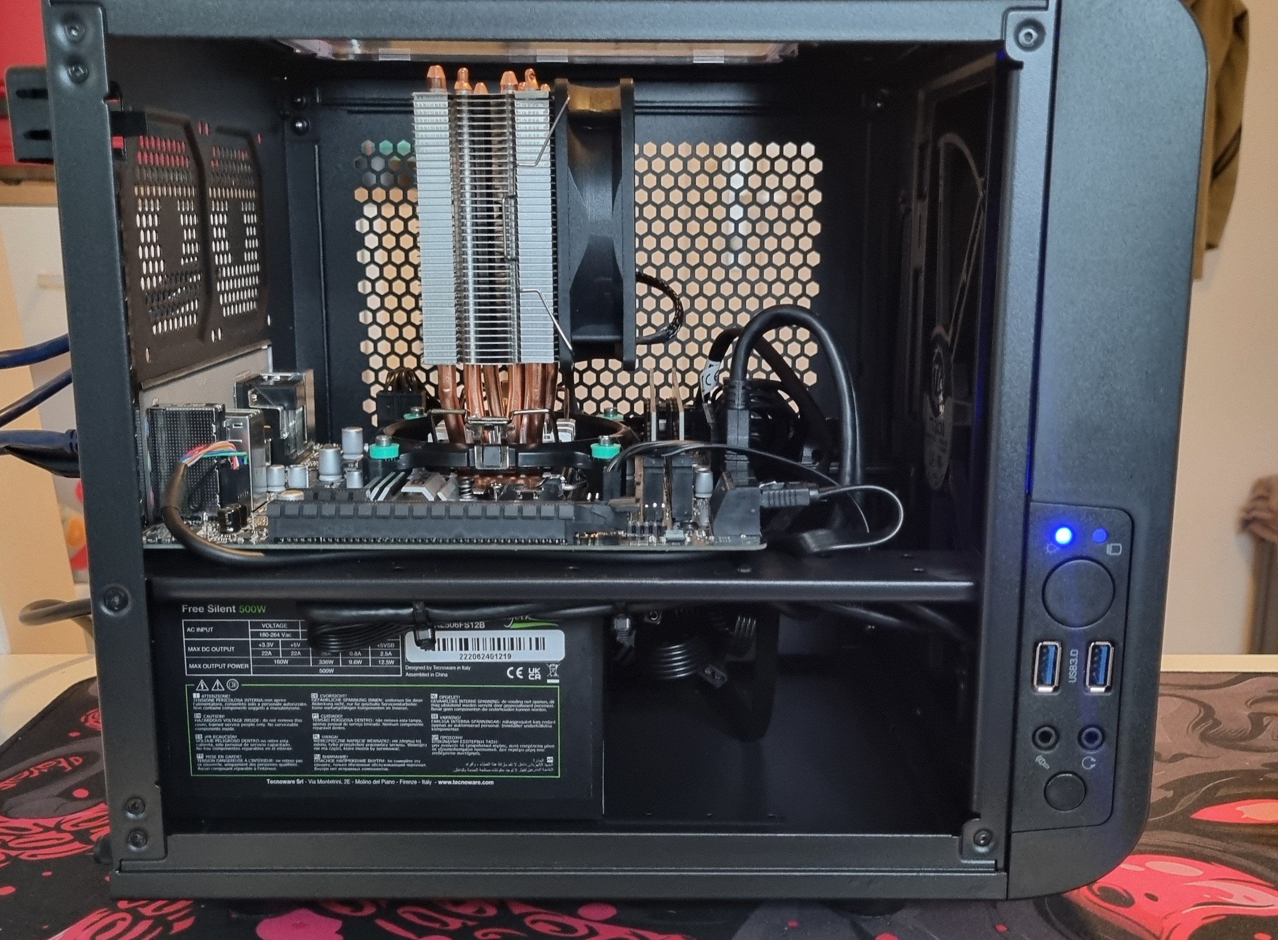

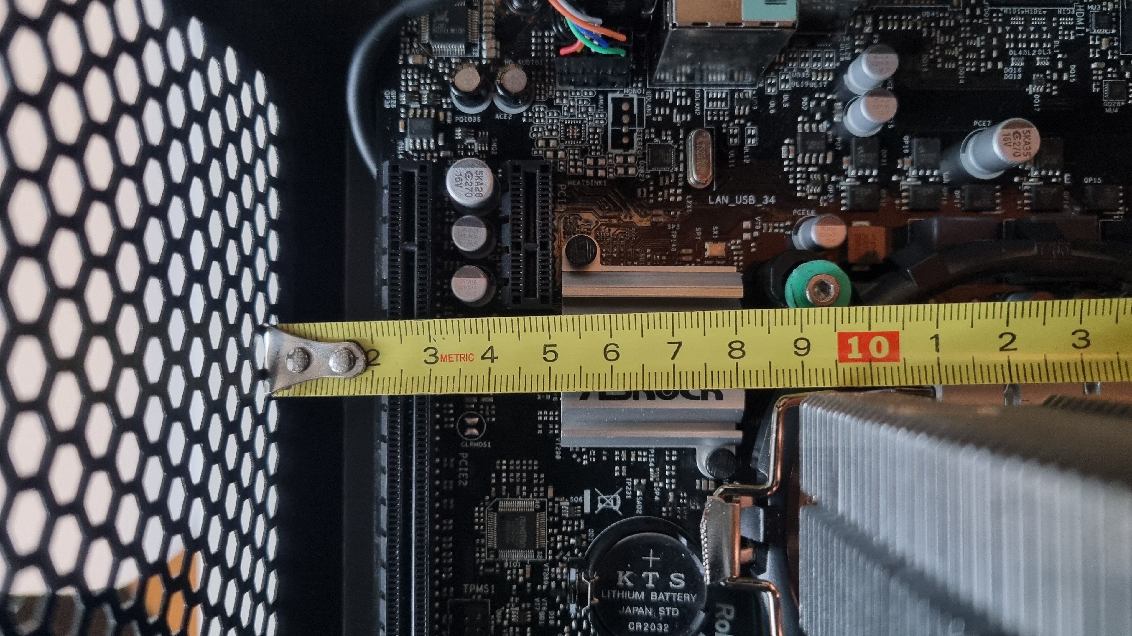

Ich hatte ursprünglich die XFX Swift 210 AMD Radeon RX 6600 ins Auge gefasst, musste jedoch feststellen, dass sie aus Platzgründen nicht passt. Während Länge und Breite kein Problem darstellen, ist die Höhe der Karte mit ca. 4 cm zu groß – mir stehen nur rund 3 cm Platz in der Höhe zur Verfügung.
Daher meine Frage: Welche Grafikkarte bis 250 € (gerne auch gebraucht) könnt ihr mir empfehlen, die in mein Gehäuse passt und meinen Anforderungen entspricht? Ich bin bereit, gewisse Abstriche zu machen, da mein Haupt-Gaming-PC bereits an einem anderen Standort steht. Wichtig ist mir jedoch, dass ich zwei Monitore nutzen kann.

Joa. Das Gehäuse kann theoretisch Dual Slot...
Aber da der x16-Anschluss in zweiter Reihe sitzt, ist es halt nur noch Single Slot.
Ich hoffe Du hast für den alten Schinken nicht viel gezahlt...
Das Problem ist hier die Kombination aus Mainboard und Gehäuse. Das Gehäuse würde theoretisch Dual-Slot Grafikkarten zulassen, der Port auf dem Board ist aber auf Position 2, also geht nur eine Single-Slot GPU rein.
Da ist die Auswahl nicht sonderlich groß, oder leistungsstark

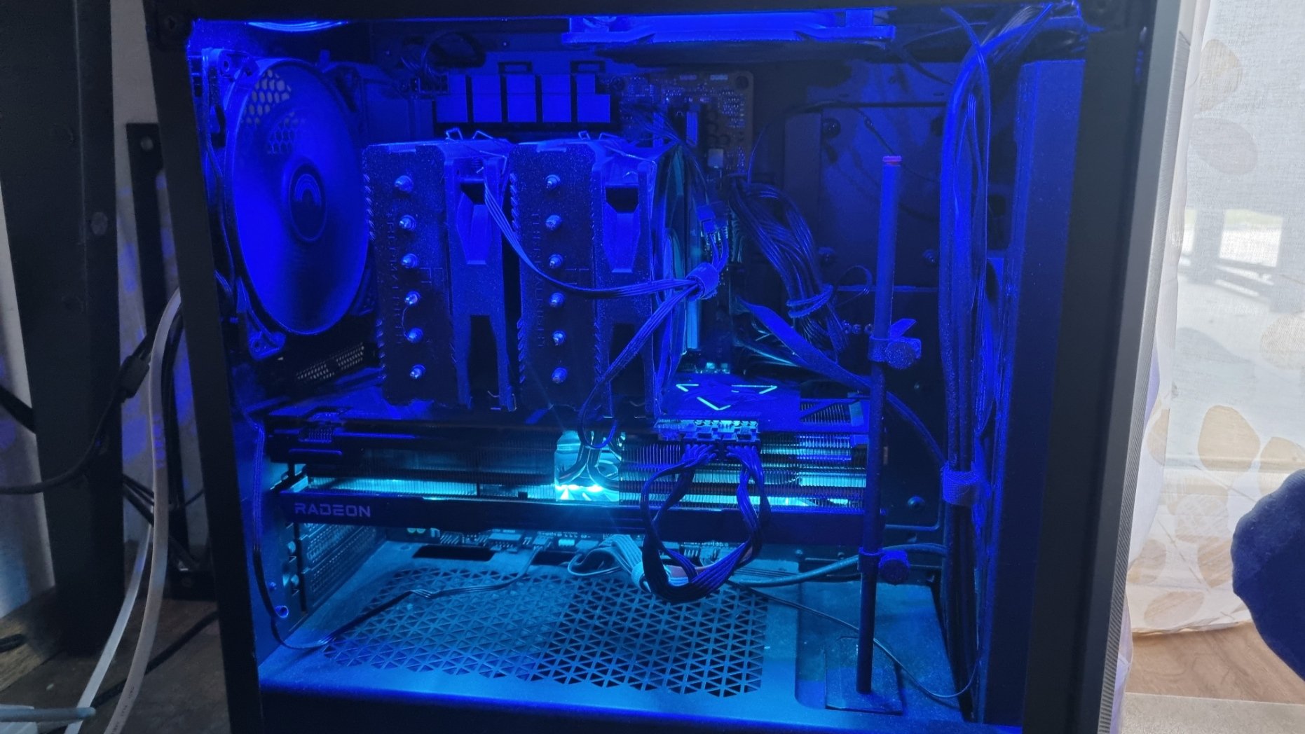

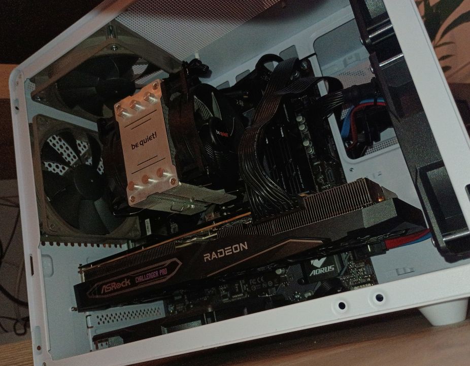

Ich sehe auch ein Problem bei der Kühlung der GPU. Da es ggf. dazu passt, ich spiele gerade mit einem Mars Gaming MC-MPRO herum um zu schauen, ob ich eine GPU vernünftig kühl bekomme (hier mit 5700x3d und 6750XT):
Wenn du deine Gehäusewand schließt, woher soll die Karte Frischluft bekommen? Lüfter von außen ok, aber dann bitte auf beide Seiten wegen der optischen Symmetrie ;) .

Die Radeon RX 6000 Serie und auch schon die RX 5000 Serie sind leider wirklich sehr klobig.
Karten aus der neuen Radeon RX 7000 Serie und fast alle GeForce Karten wären dünner und kein Problem.
Entweder eine neue Radeon RX 7600 oder eine gebrauchte GeForce RTX 3060 oder RTX 3060 Ti würden schon problemlos reinpassen, dürften aber alle drei eher um die 270€ liegen.
Ne GeForce RTX 2060 könnte man für um die 200€ und eine GTX 1660 Ti für um die 170€ bekommen, aber sind dann schon deutlich langsamer. Aber besser als die Radeon RX 550 sollten sie allemal noch sein.
