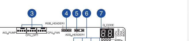

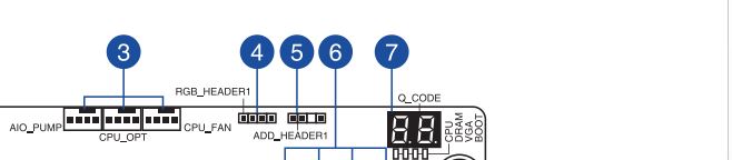

Wenn ich in dein Handbuch richtig geschaut habe, hast Du bloß den 4 Pin RGB und nicht 3 Pin RGB. Muß so aussehen (Foto Anschluß 5 ASUS ROG Maximus XI Hero).
Du kannst Sie natürlich auch über den Controller steuern.

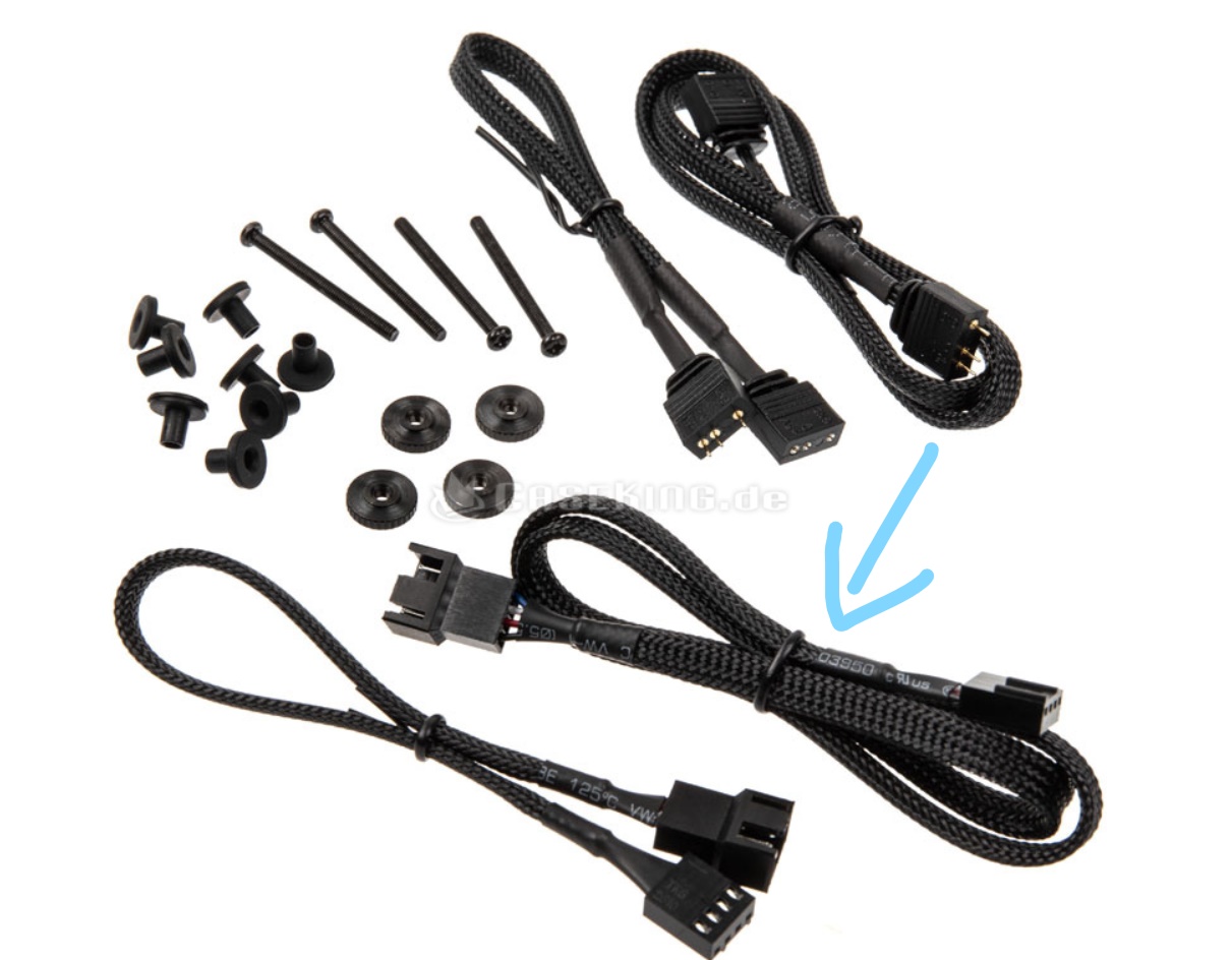

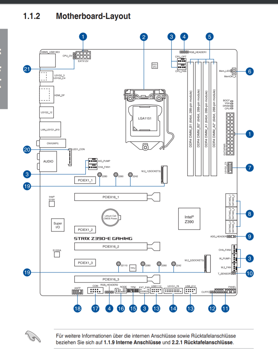

Hmm sehe ich grad. Hab auch grad bemerkt das ich ja nur 2 Lüfteranschlüsse aufm Mainboard hab und ich will ja dann insgesamt 3 Gehäuse Lüfter anbringen (einen RGB hinten und 2 normale in der Front). Also brauche ich doch entweder so einen Y Stecker oder einen "Verteiler"? Was kann man da am besten nehmen? Ich denk Strom liefert das Mainboard über einen Anschluss genug für 2 Lüfter, sodass ich eine Y Stecker verwenden könnte oder irre ich mich?
Aber wegem dem 3 Pin RGB, wenn ich das richtig sehe is da doch ein 3 auf 4 Pin Kanel dabei und das kann ich doch benutzen um den 3 Pin auf den 4 Pin zu stecken oder nicht?
RGB kann man nicht so einfach von 3Pin auf 4 Pin adaptieren, da unterschiedliche Spannung genutzt wird. Das was du da markierst hast, ist eine ganz PWM-Verlänerungskabel für den Lüfter selbst,

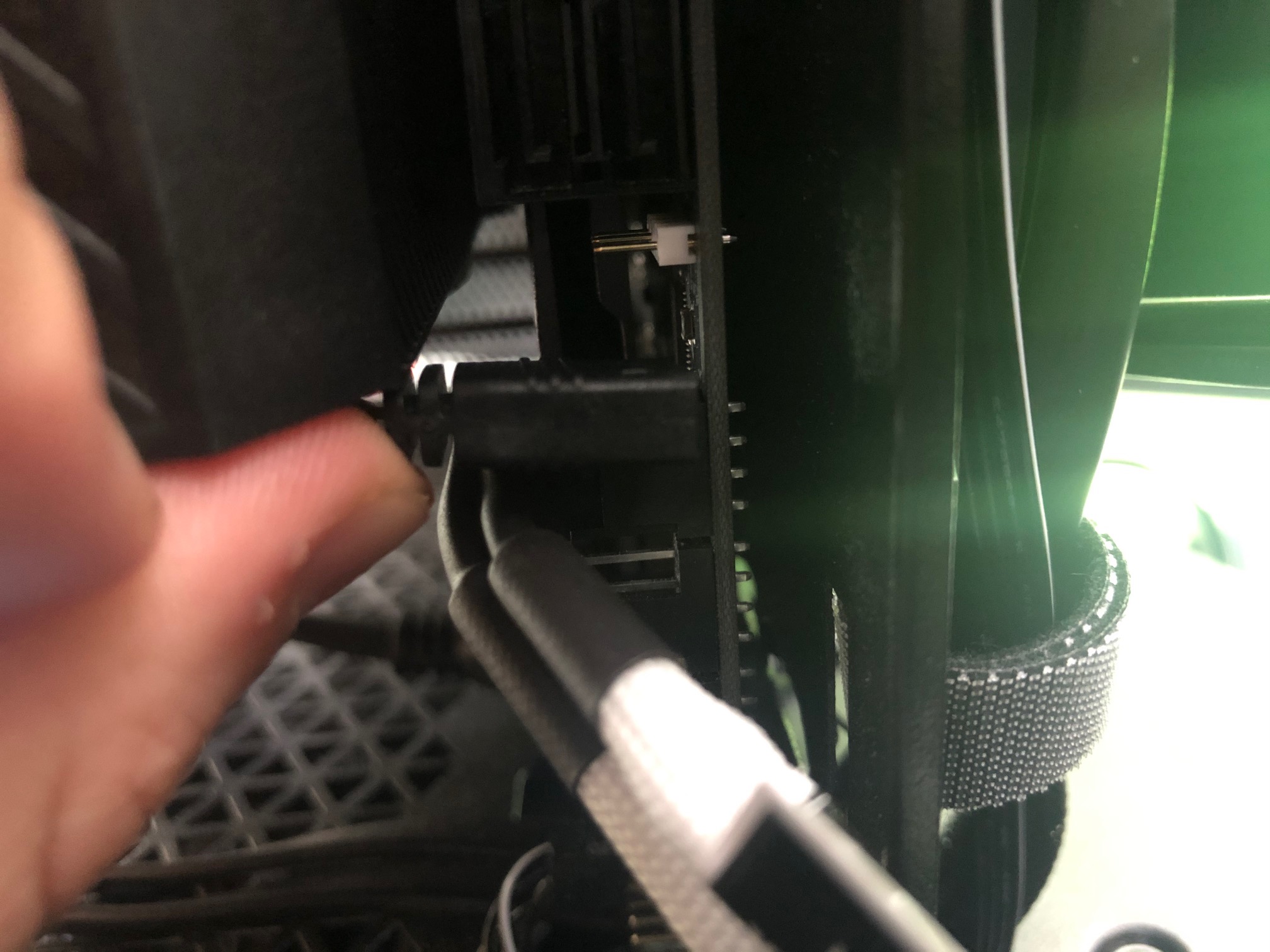

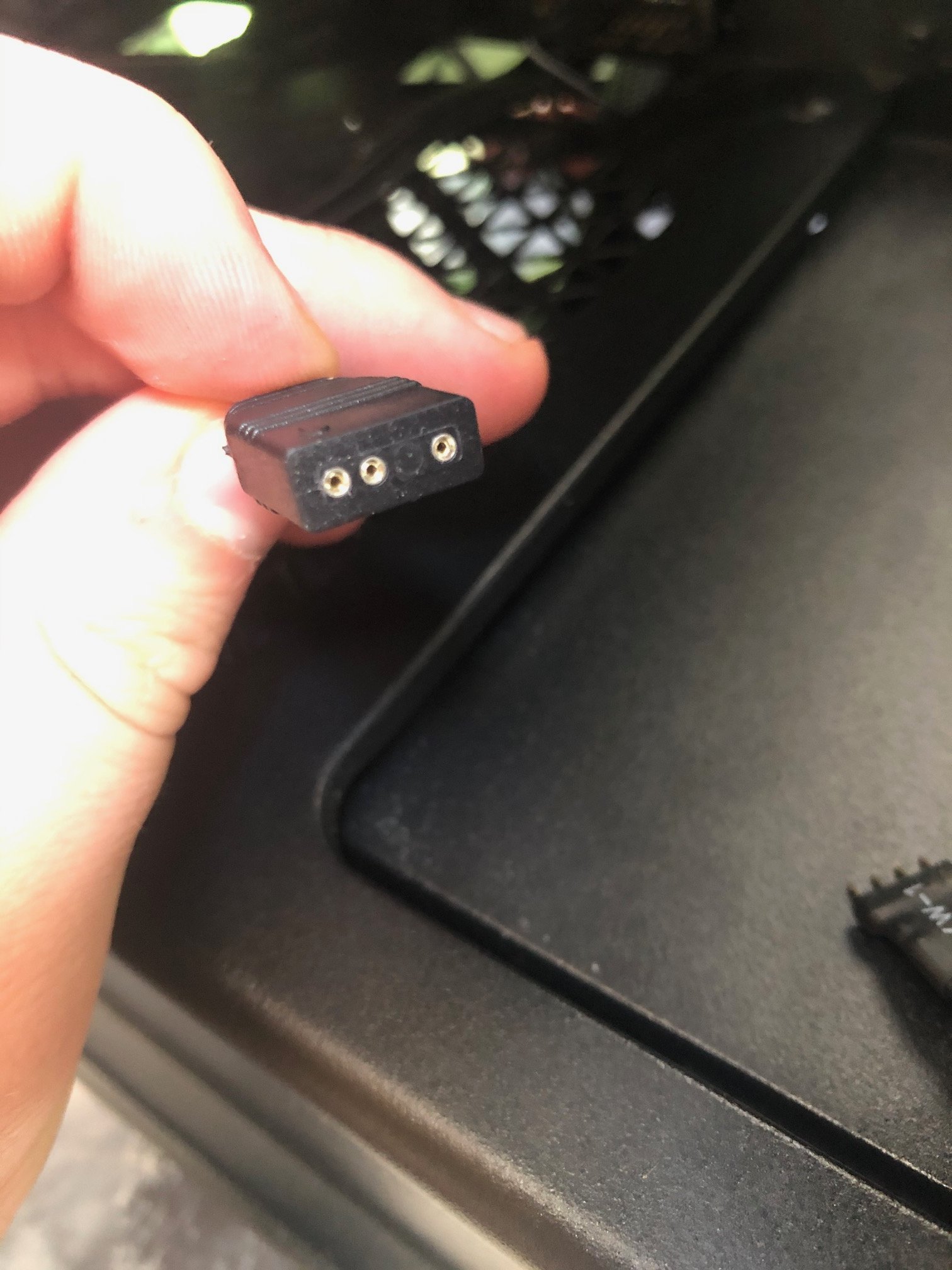

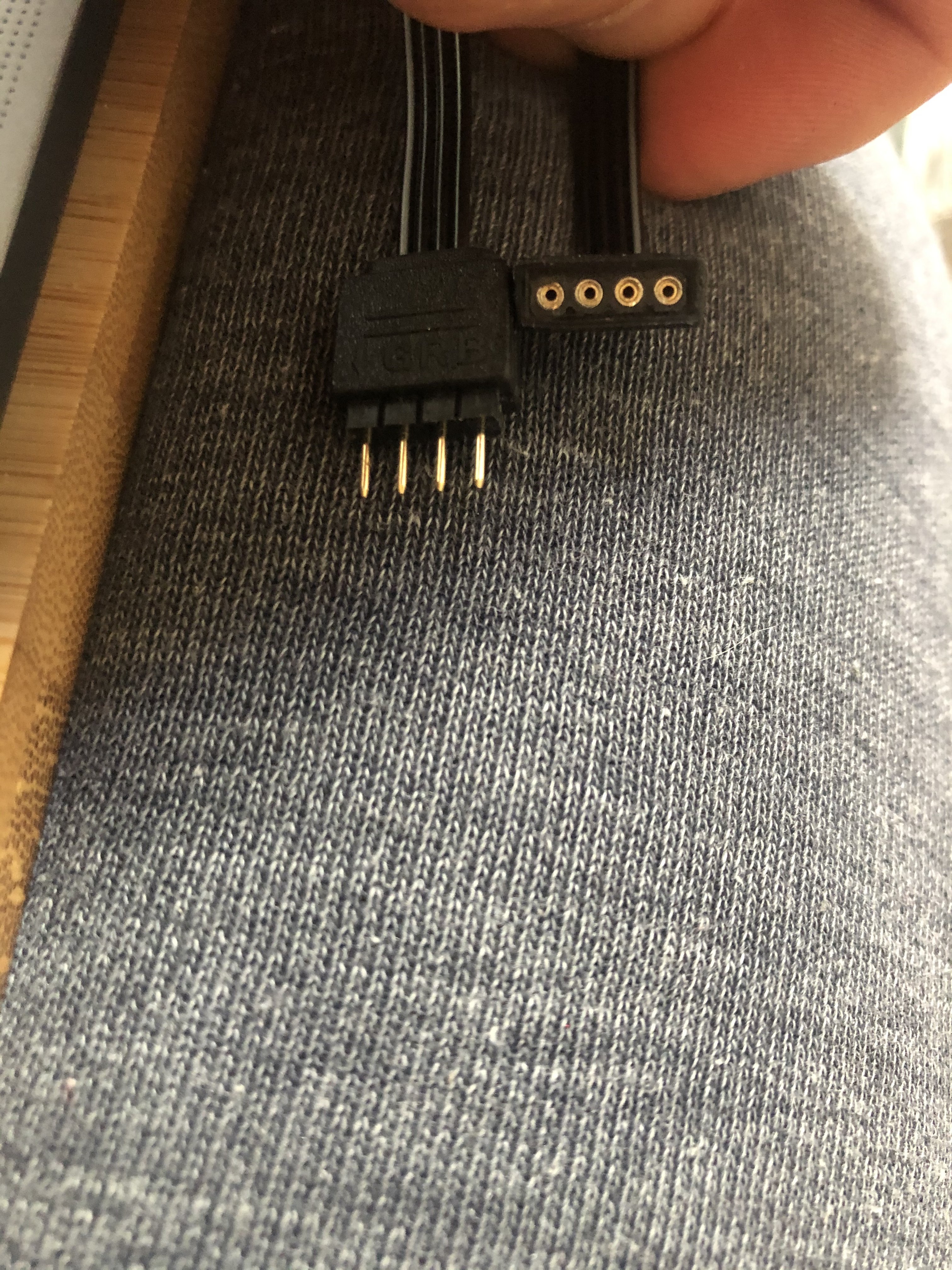

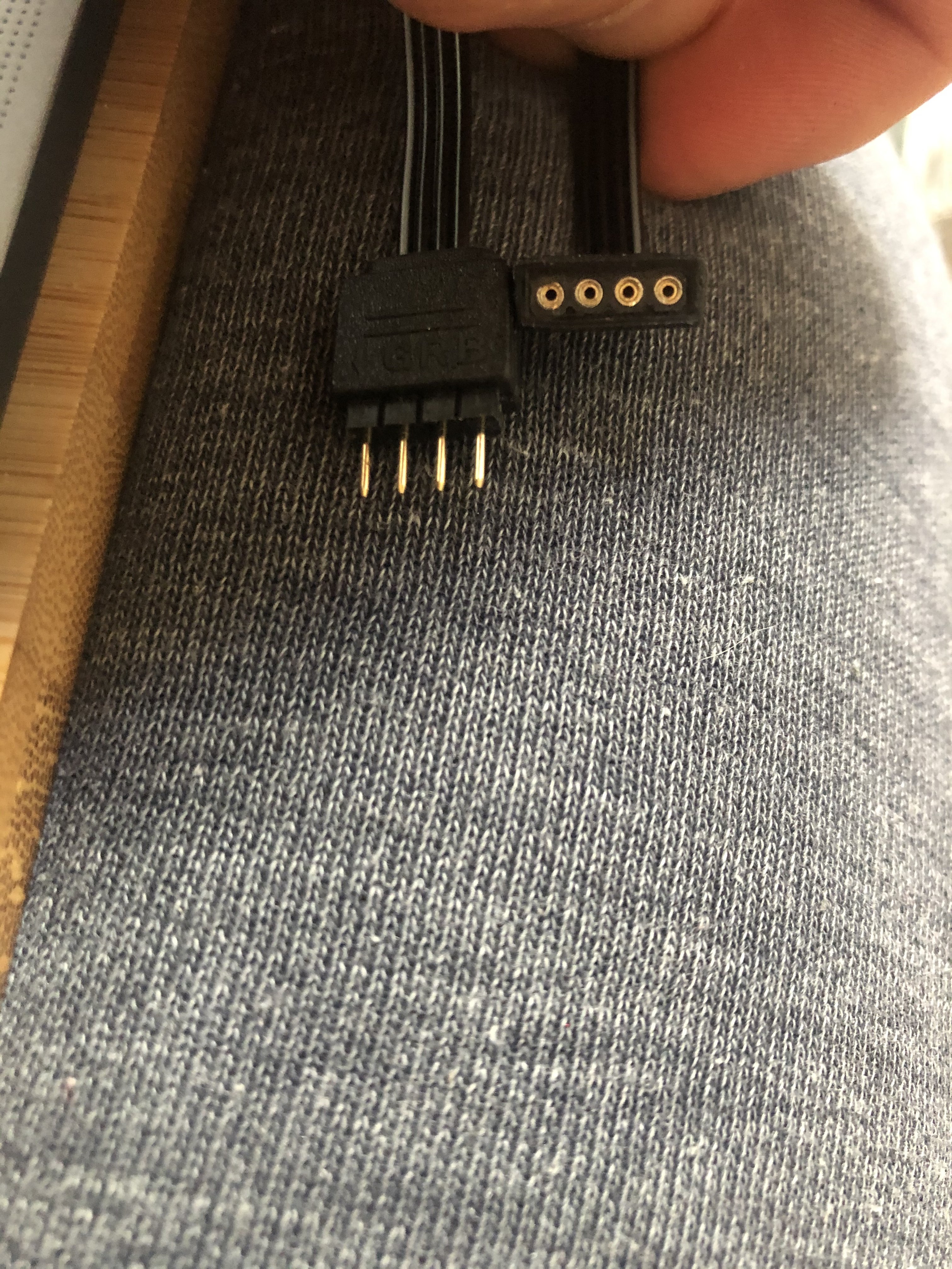

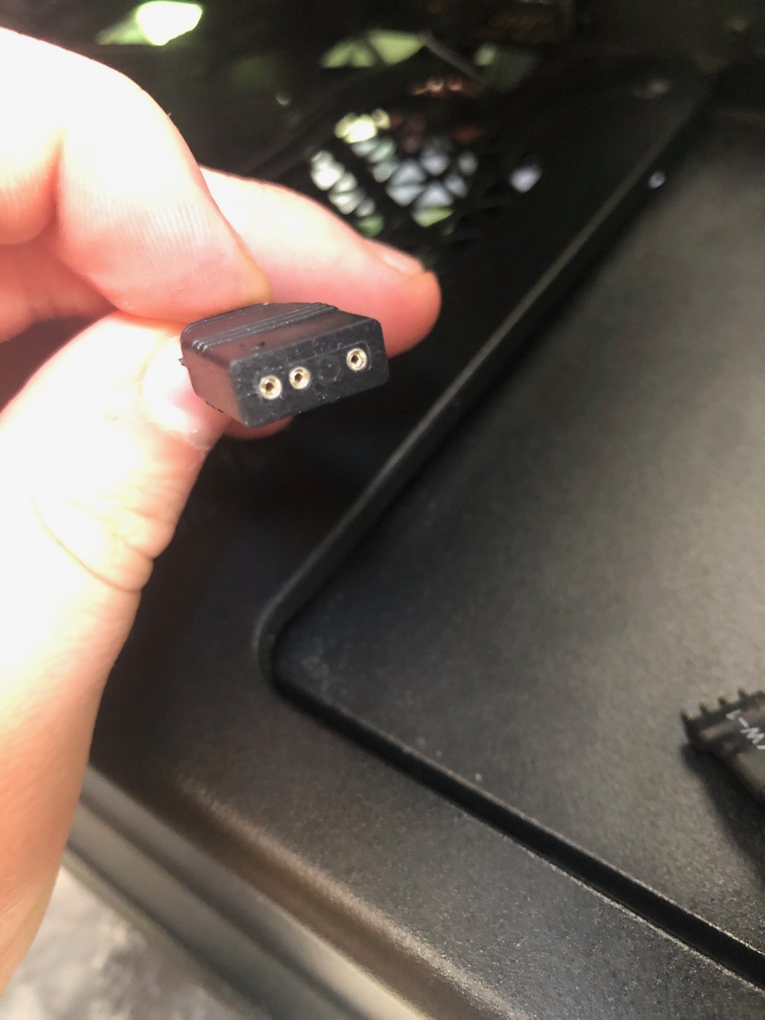

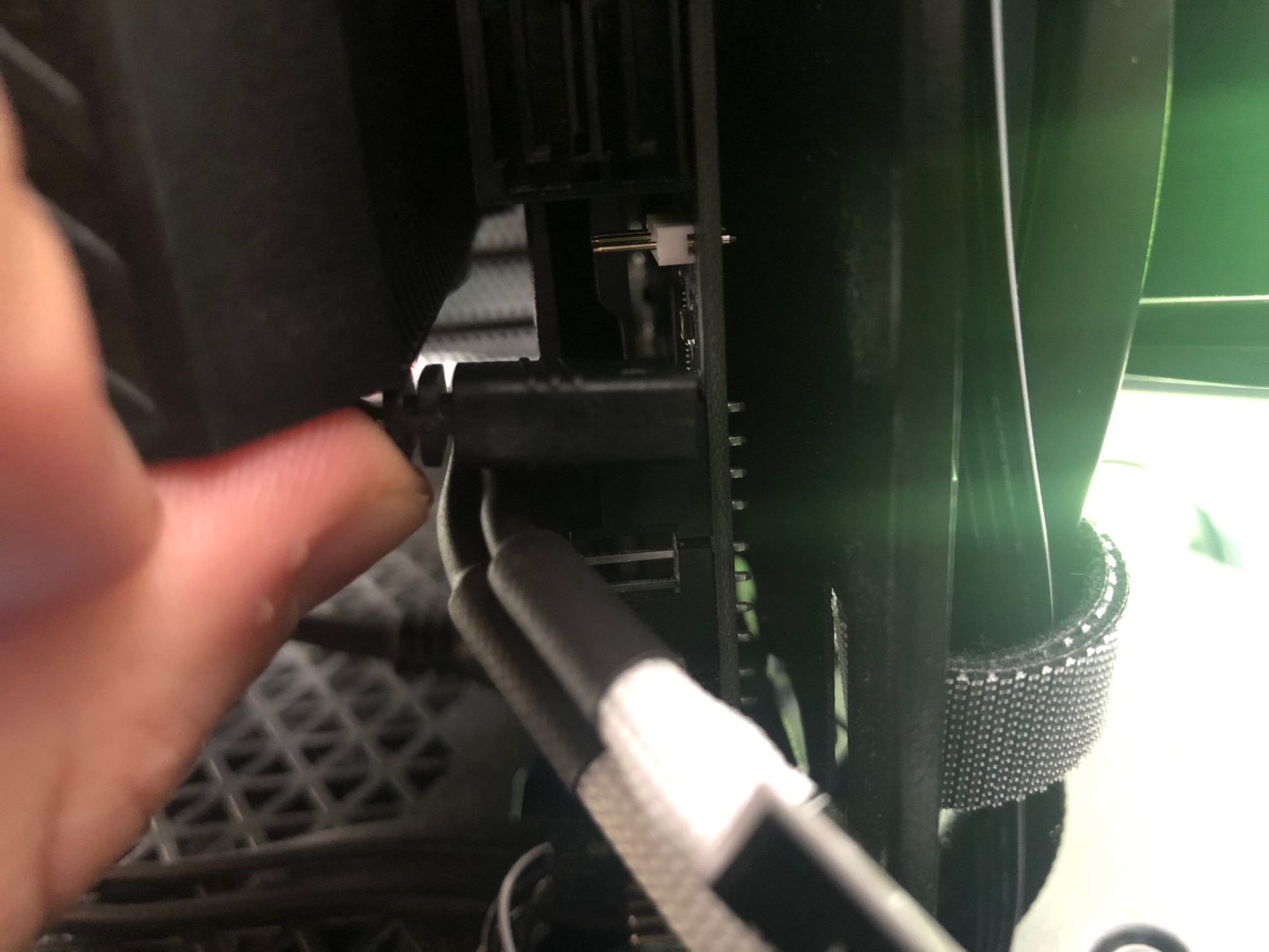

Heute kam der Lüfter an. Habe aber unvorhergesehene Probleme beim anschließen. Meine Graka verdeckt den 3 Pin RGB Anschluss und der 3 Pin Stecker vom Lüfter ist zu dick. Meine Idee war jz ein 4 Pin RGB Verlängerungskabel zu nehmen, da der Stecker viel schmaler ist und passen würde (ist das einzige Verlängerungskabel, das ich da hab.) und einen Pin grad abknipsen und aus dem 4 Pin RGB Kabel ein 3 Pin RGB Add Kabel machen. Ist das möglich?
Du kannst 4Pin RGB nicht auf 3Pin ARGB machen, weil das eine mit 12V, das andere mit 5V läuft
Auch nich wenn ich das Kabel als "Verlängerung nutze? Würde es ja auch an den 3 Pin Add Header anschließen (5V) also nich an den 4 Pin RGB.
Weil das 3 Pin Kabel vom Lüfter is zu dick.
Auf den Bildern ist nämlich der 3 Pin Add Header zu sehen.
