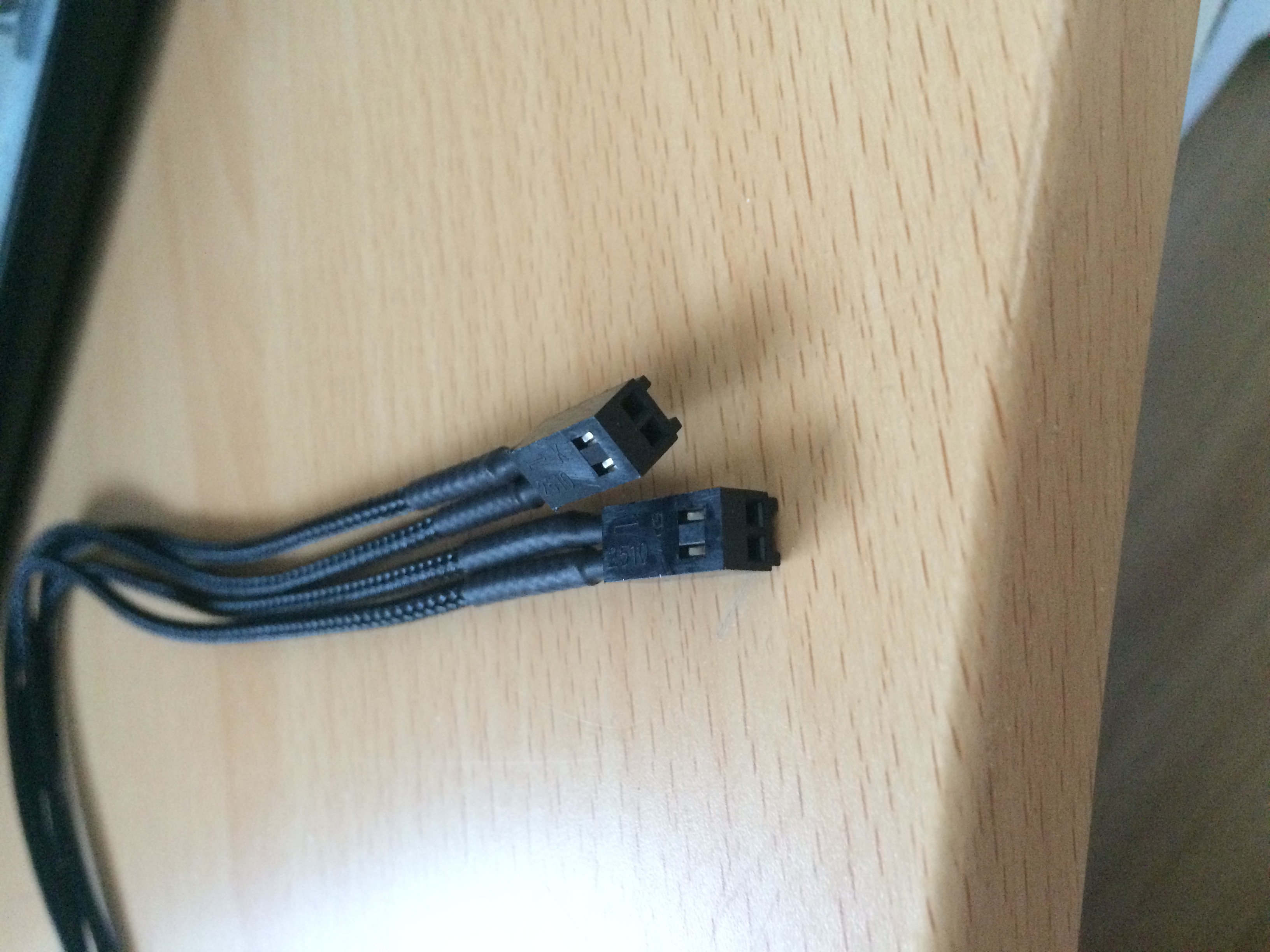

Habe das von dir vorgeschlagene Y-Kabel auch hier liegen, aber die Lüfter haben ja einen ganz anderen Anschluss als die Enden des Y-Kabels?!

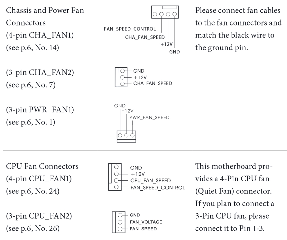

Irgendwas musst du falsch machen, denn nominell hast du mindestens zwei normale 3-Pin Anschlüsse.
Blätter einfach noch mal genau durchs UEFI und schau, ob alles richtig konfiguriert ist. Dann geh ins "FAN-Tastic" Menü vom "A-Tuning" Tool unter Windows, führe den Drehzahl-Test durch und setz eine Lüfterkurve.
Die beiden Lüfter sollten per Y-Stück auf ein mal 3-Pin reduziert und dann an den CHA_FAN2 angeschlossen werden.

Oh, ich glaub ich hab den falschen Link gestellt
Du brauchst natürlich so einen hier:
http://www.mindfactory.de/product_i...se-auf-2x3pol-Stecker-Schwarz-Rot_685395.html
Sorry für das Versehen.
Wie dem auch sei:
schau, ob du wenigstens einen der beiden Lüfter an einem Anschluss regeln kannst.
Wenns irgendwie funktioniert, dann kann ich dir auch gerne noch einen Y-Adapter per Post zuschicken. Ist ja schließlich auf meinem Mist gewachsen.

Ich kann über das Programm immer nur auf CHA_FAN 1 zugreifen und anscheinend eine Lüfterkurve erstellen.
Auch wenn in CHA_FAN 1 gar keiner angeschlossen ist.
Ich befürchte, dass ich nur den CHA_FAN 1 steuern kann..und CHA_FAN 1 immer voll läuft.
Gibt es denn einen 4-Pin zu 2x3Pin Adapter, sodass ich die Beiden Lüfter zusammen an den 4-Pin CHA_FAN 1 anschließen kann?

So ganz kann ich das noch nicht einordnen.
Warum sollte man nur 3-Pin Anschlüsse verbauen, die nicht per Spannung regelbar sind?
Wie siehts eigentlich beim CPU2 aus?
Mindestens der sollte eigentlich per Spannung regelbar sein, wenn er schon nur drei Pin hat.

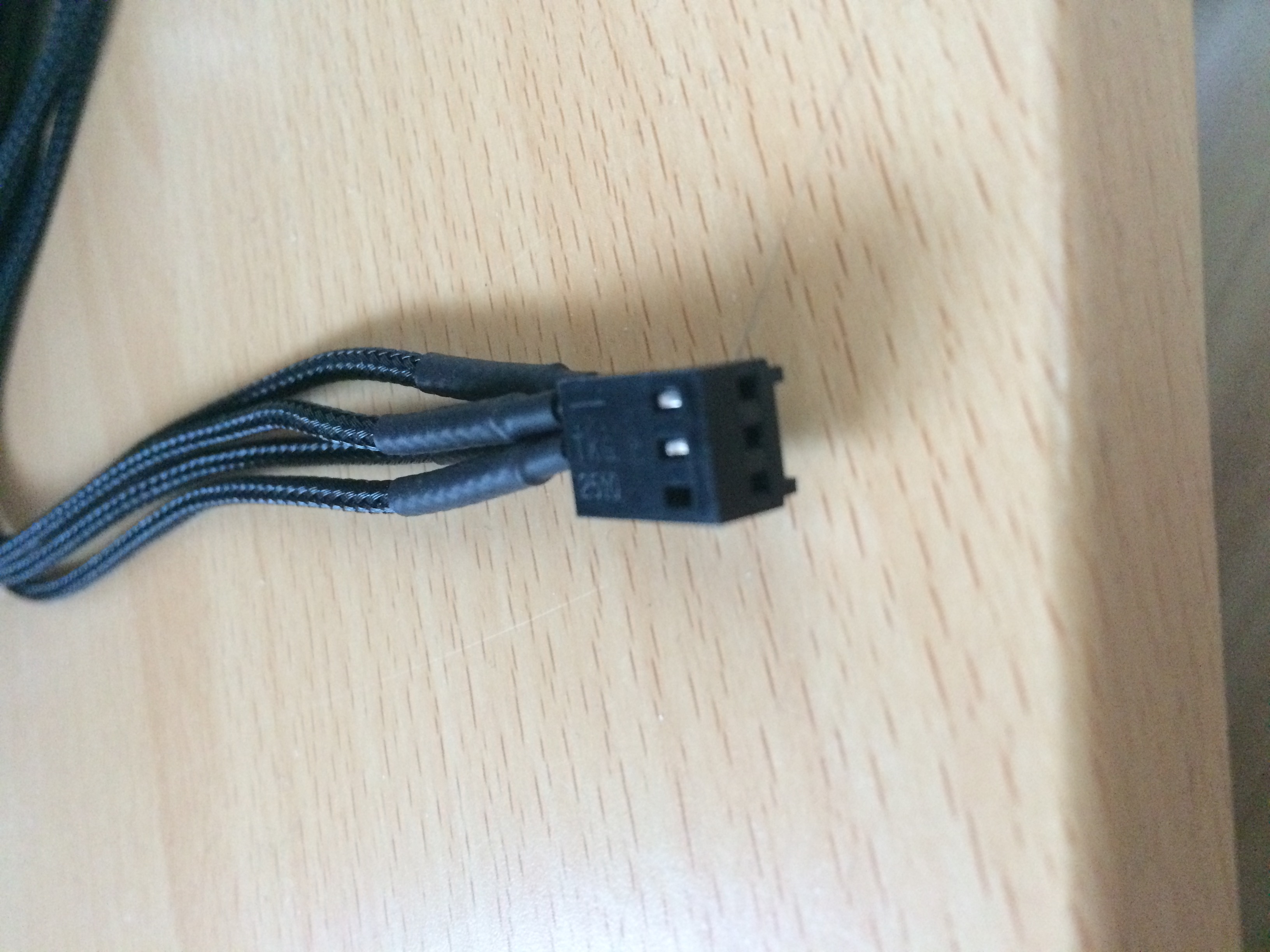

In der Regel gibt es entweder 4-Pin auf zwei mal 4-Pin oder 3-Pin auf zwei mal 3-Pin.
Bei nem spannungsgeregelten Lüfter ist das vierte Kabel auch hinfällig. 3-Pin Stecker passen auch problemlos an 4-Pin Buchsen.
Ich würde tendenziell aber lieber PWM-Adapter nehmen. Die sind einfach flexibler einsetzbar. Zum Beispiel, wenn man irgendwann doch noch mal PWM-Lüfter vebauen möchte.
http://geizhals.de/nanoxia-4-pin-pwm-y-kabel-30cm-nxpwy30-a834636.html
Und die 3-Pin Variante:
http://geizhals.de/nanoxia-3-pin-luefter-y-kabel-60cm-nx3py60-a834539.html

Das ist richtig.
Die 4-Pin Anschlüsse dürften bei dem Board nur PWM steuern können.
Ob jetzt alle anderen 3-Pin Anschlüsse wirklich derart "kastriert" sind, dass sich keine Drehzahl einstellen lässt, würde ich vielleicht einfach mal beim Hersteller erfragen. Sollte dies der Fall sein, dann müsstest du wohl oder übel auf PWM umrüsten.
