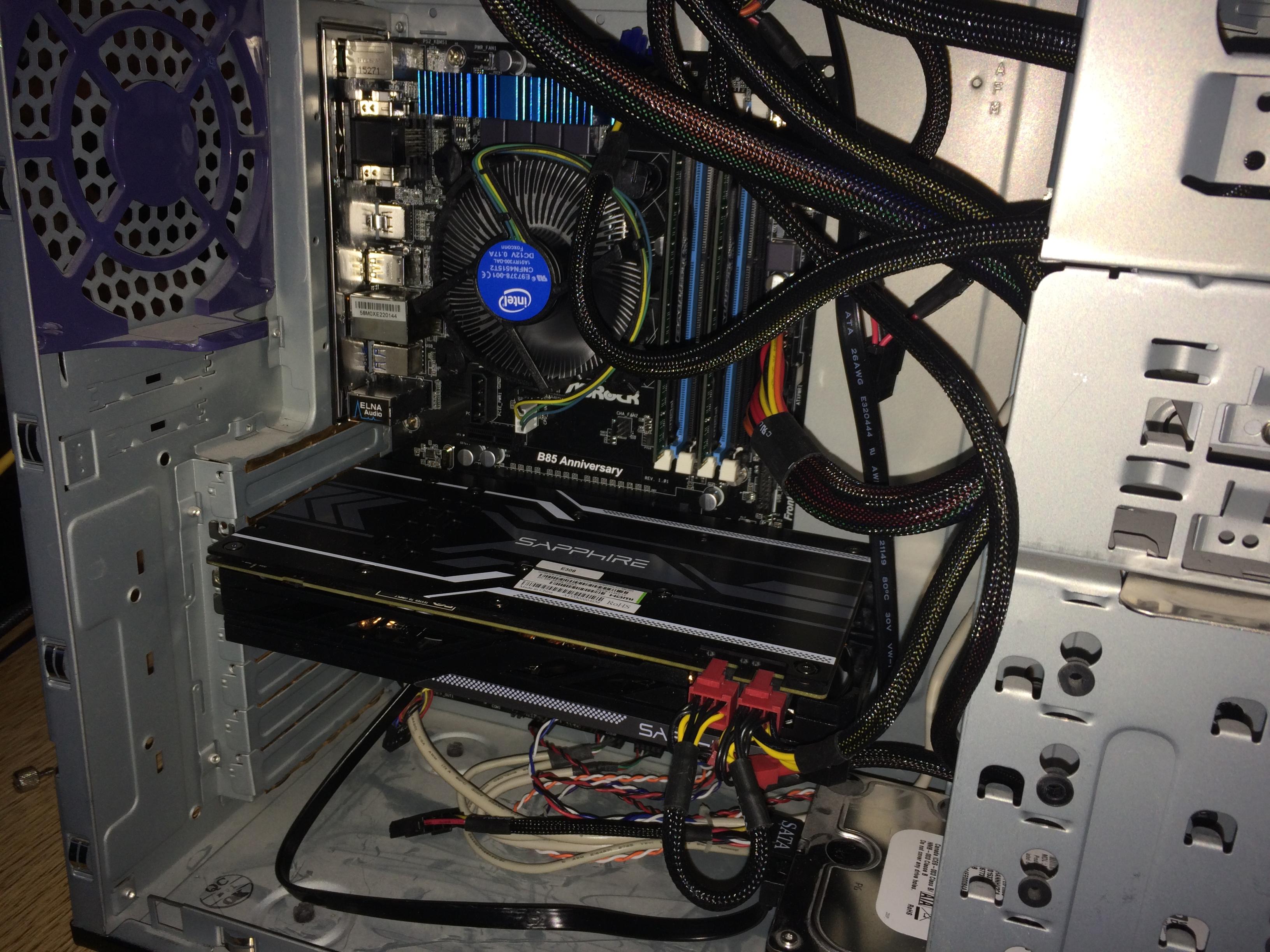

Ich mache gleich mal ein Foto von meinem Gehäuse-Inneren!

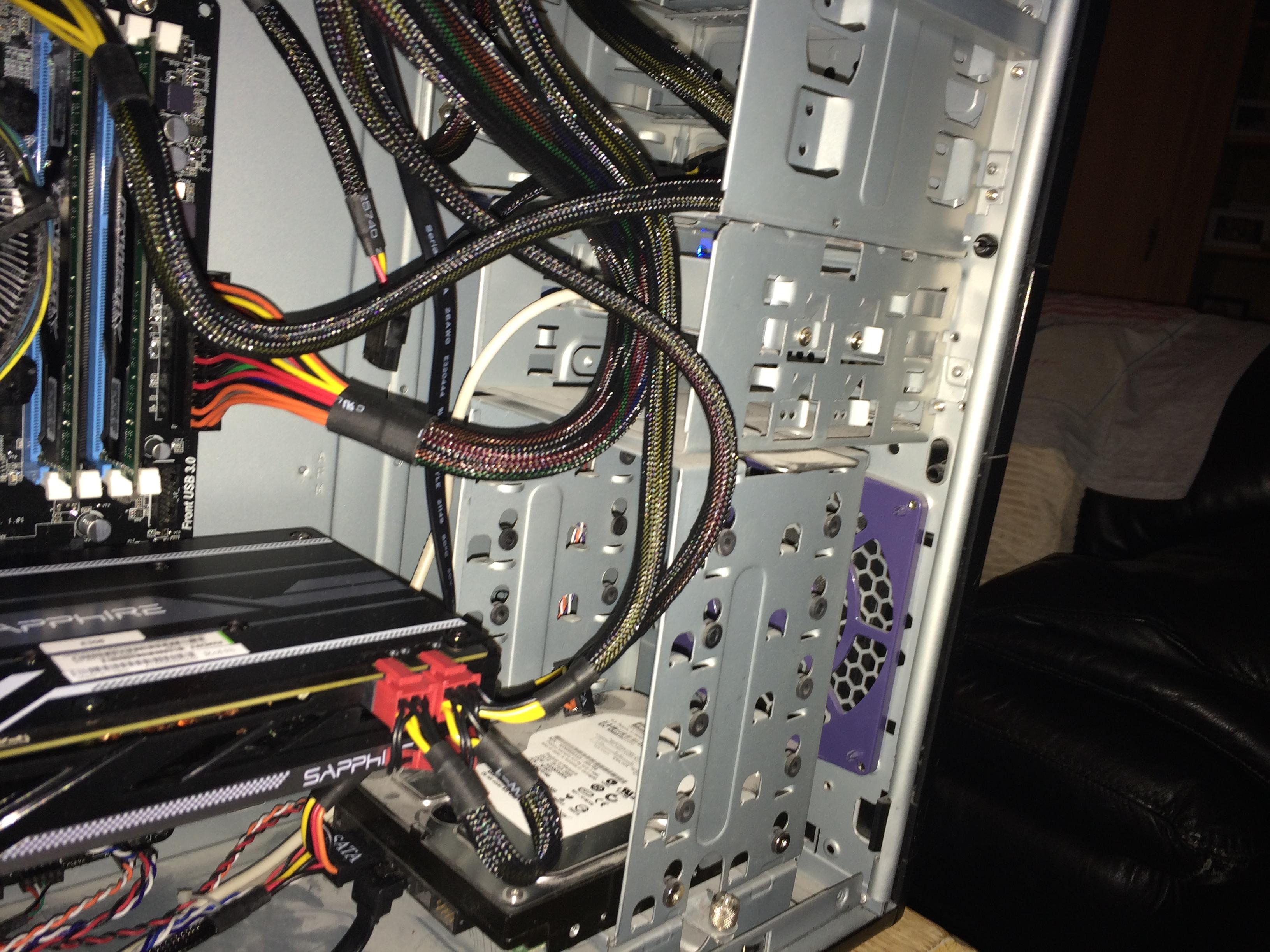

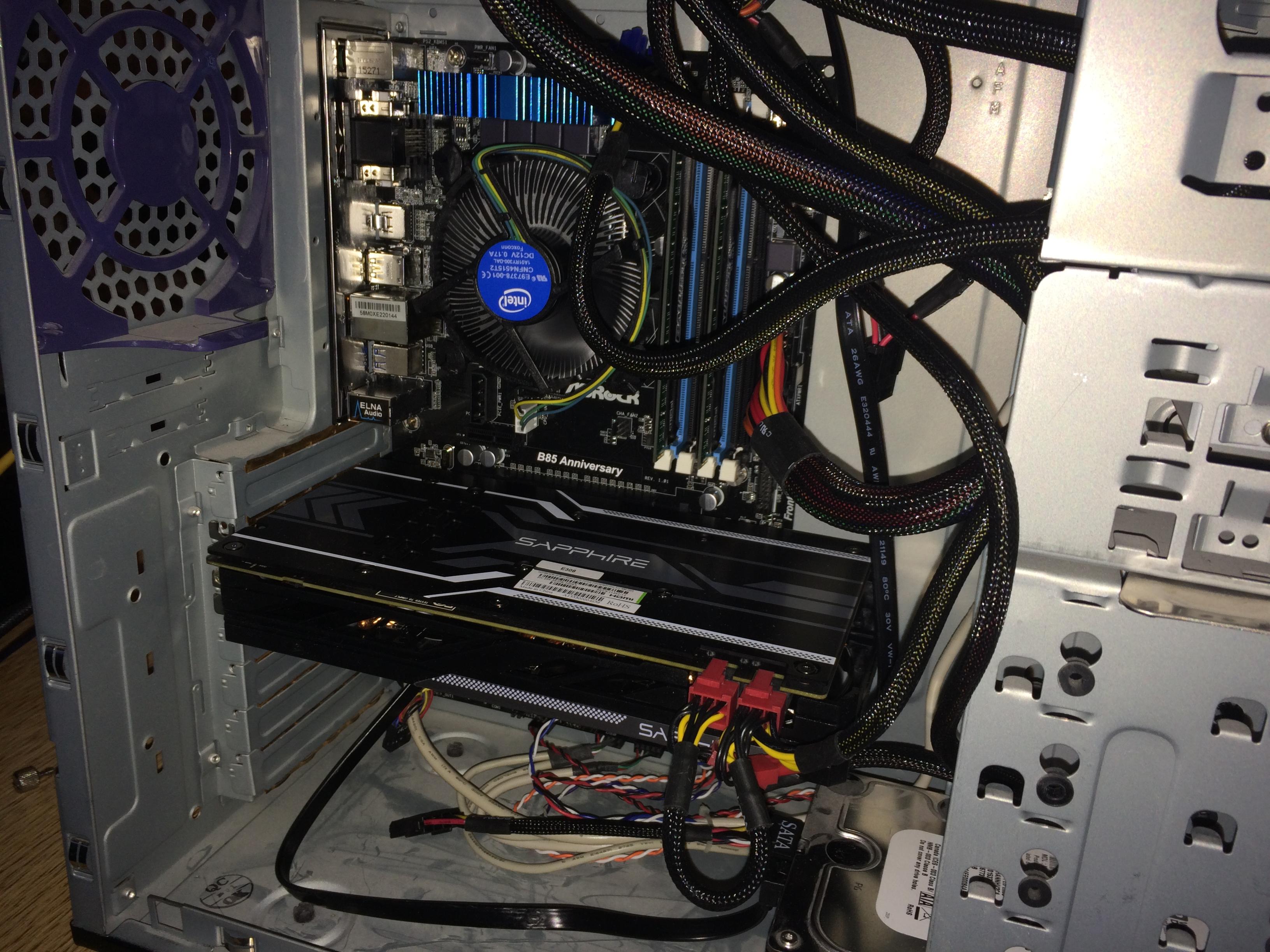

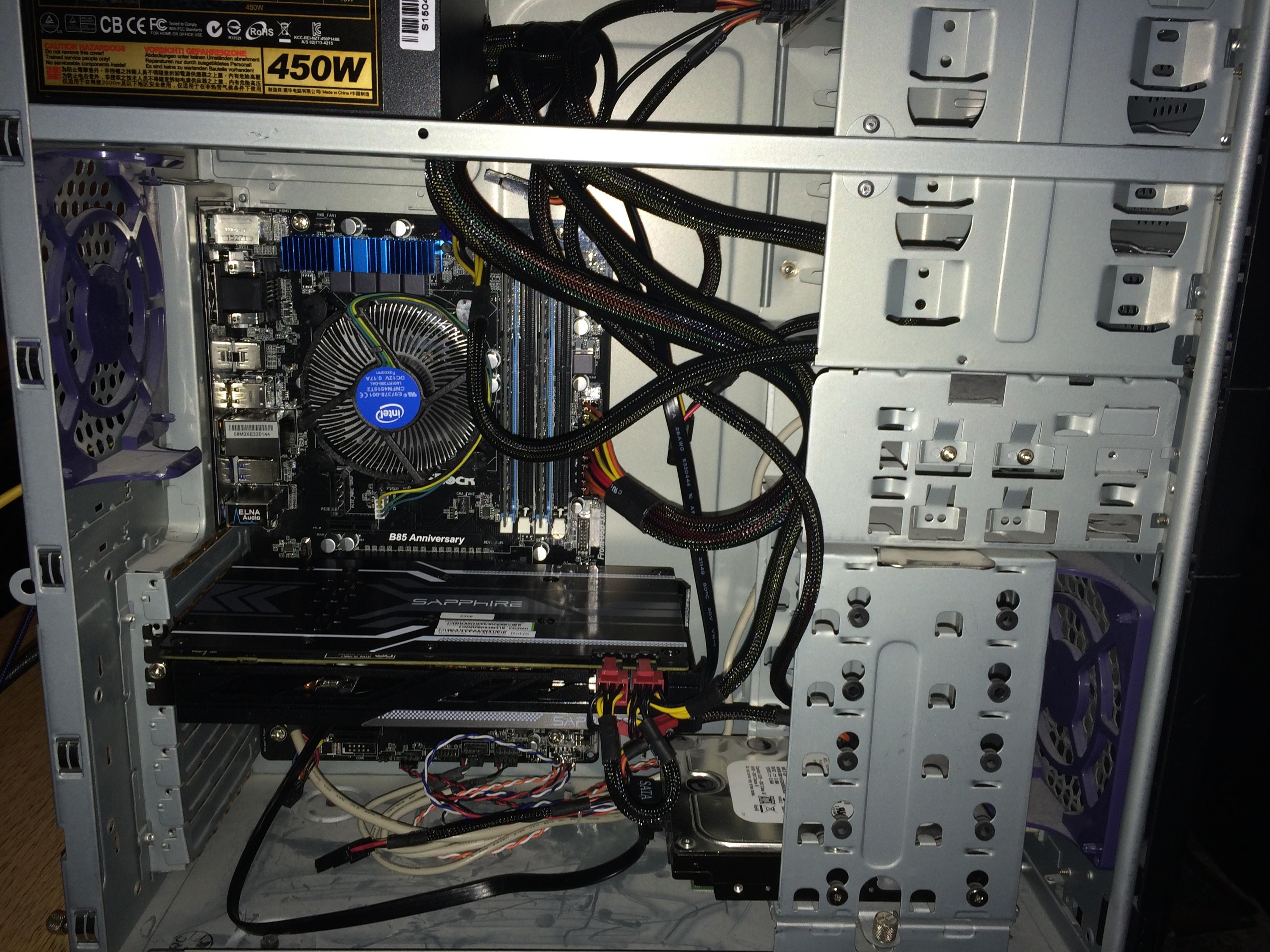

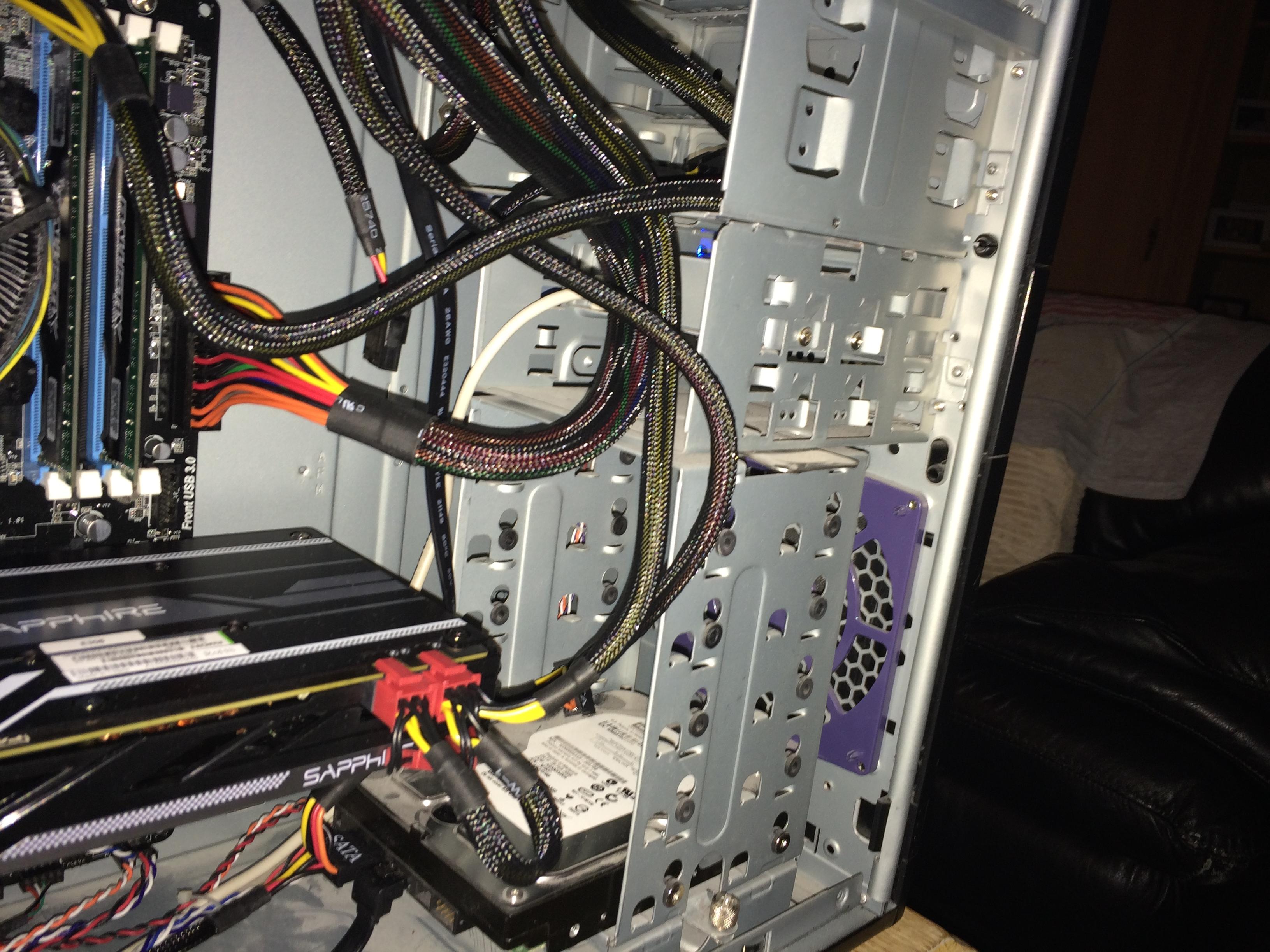

Hier mein PC-Inneres..

Ich will dir den Spaß nicht verderben aber leg dir ein neues Gehäuse zu, um auch die Kabel ordentlich verlegen zu können.
Klatsch dir da zwei Lüfter rein und gut, da brauchst kein neues Gehäuse.

Kannst du scheinbar in die beiden blauen (lila?) Halterungen einklippsen, vorne unten und hinten oben. Hast du genug Anschlüsse für Lüfter auf deinem Mainboard?
Die werden vermutlich nicht in deine Plastikhalterungen passen, da sie kein Standardgehäuse haben. Kannst du die Plastikhalterungen abbauen?
Dann könntest du es mit den BeQuiet versuchen. Zur Not dann halt ohne die Halterung direkt ans Gehäuse schrauben oder besser mit Lüfter Entkopplungnupsis anbringen.
Oder du nimmst diese hier, ist einmal mit 3-Pin einmal mit 4-Pin Anschluß. Musst mal schauen, was bei dir auf dem Board an Lüfteranschlüssen vorhanden / frei ist. Die sollten auch in die Plastikhalterungen passen.
