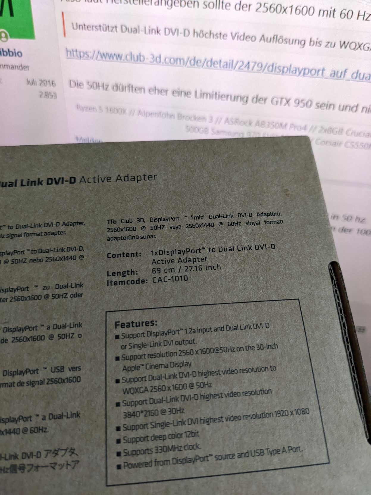

Der ist angegeben mit bis zu 2560x1600@60Hz oder weißt du dass er konkret Probleme damit hat?
Sonst such dir eine höher Gestufte 900er Karte oder es gibt wohl eine gigabtye 1070 mini mit doppel DVI, aber generell wirst du da eher drauf legen in relation zur Leistung.
Also laut Herstellerangeben sollte der 2560x1600 mit 60 Hz können.
Unterstützt Dual-Link DVI-D höchste Video Auflösung bis zu WQXGA 2560 x 1600 @60Hz
https://www.club-3d.com/de/detail/2479/displayport_auf_dual_link_dvi_i_aktiver_adapter/
Die 50Hz dürften eher eine Limitierung der GTX 950 sein und nicht des Adapters.

Habe den Adapter hier, auf der Verpackung steht 2560x1600 in 50 hz.
Hast du mal bei Club3D angefragt ob verschiedene Revisionen von dem Adapter existieren oder woher der Unterschied kommt?
