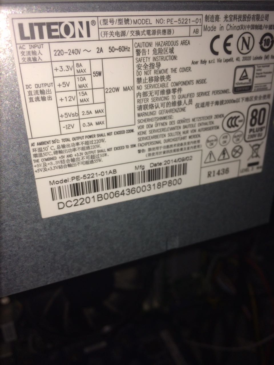

Dann sag doch auch mal, welches Netzteil drin steckt? Foto machen oder Bezeichnung ablesen.
Na das wird schwer

Bitte keine GTX1050 mit nur 2GiB Ram kaufen. Das entspräche dem Wechsel von einer Karte zur Nächsten, mit der man Abstriche hat. Die Menge des verbrauchten Grafikspeichers ist nicht (zwingend) von der Rohleistung der Grafikkarte abhängig und man kann zumindest noch immer hohe bis sehr hohe Texturdetails auswählen!
Optionen:
  • GTX1050ti 4GiB kaufen und auf Risiko gehen und das alte Netzteil behalten.
  • Neues Netzteil und eine R9 290 oder GTX770 mit 4GiB kaufen.
    *Anmerkung: Zuletzt kosteten diese Karten um die 180 respektive um die 100€. Das ist offenbar nicht mehr der Fall und selbst im Gebrauchtmarkt sind die Preise hoch.
  • Ggf. könnte sogar eine GTX970 in Frage kommen. Dort gibt es jedoch kritische Stimmen zu dem fragmentierten Ram.
So oder so: Bei jedem Wechsel auf eine "neue" oder andere Grafikkarte läufst du Gefahr, dass dein OEM-Mainboard diese nicht akzeptiert. Falls möglich ist es sinnvoll, ein aktuelles BIOS für dein Motherboard aufzuspielen.

Wenn das Budget wirklich fix ist, dann kommt quasi einzig eine gebrauchte GTX670-680-760 oder mit viel Glück eine 770 mit je 4GiB Ram in Frage - natürlich gebraucht. Und ein gutes Netzteil wird dann trotzdem noch notwendig sein.
Ich gehe allerdings ohnehin davon aus, das dir das Acer Mainboard da einen Strich durch die Rechnung machen wird.
